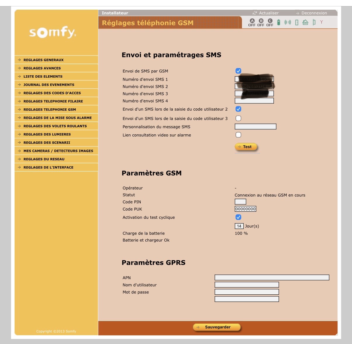

          &lt;div class=&quot;body-bd&quot;&gt;&lt;p&gt;Ma centrale PROTEXIOM ne répond plus à mes sollicitations par SMS. Dernier msg reçu par SMS le 04/06 à 5H10 « défaut réseau gsmZ:SYS Transmetteur 632296 ». Mon opérateur est PRIXTEL est la puce est bien active. Sur clavier centrale, interrogation 9972 donne « bat GSM OK. Charge secteur 100% OK » et  9995 donne « état:51 niv:90 F-Bouy ». J’ai éteint complètement la centrale puis enlever 1 pile pour redémarrer mais sans effet. Copie partie gsm de la centrale. Merci pour votre aide&lt;/p&gt;&lt;/div&gt;

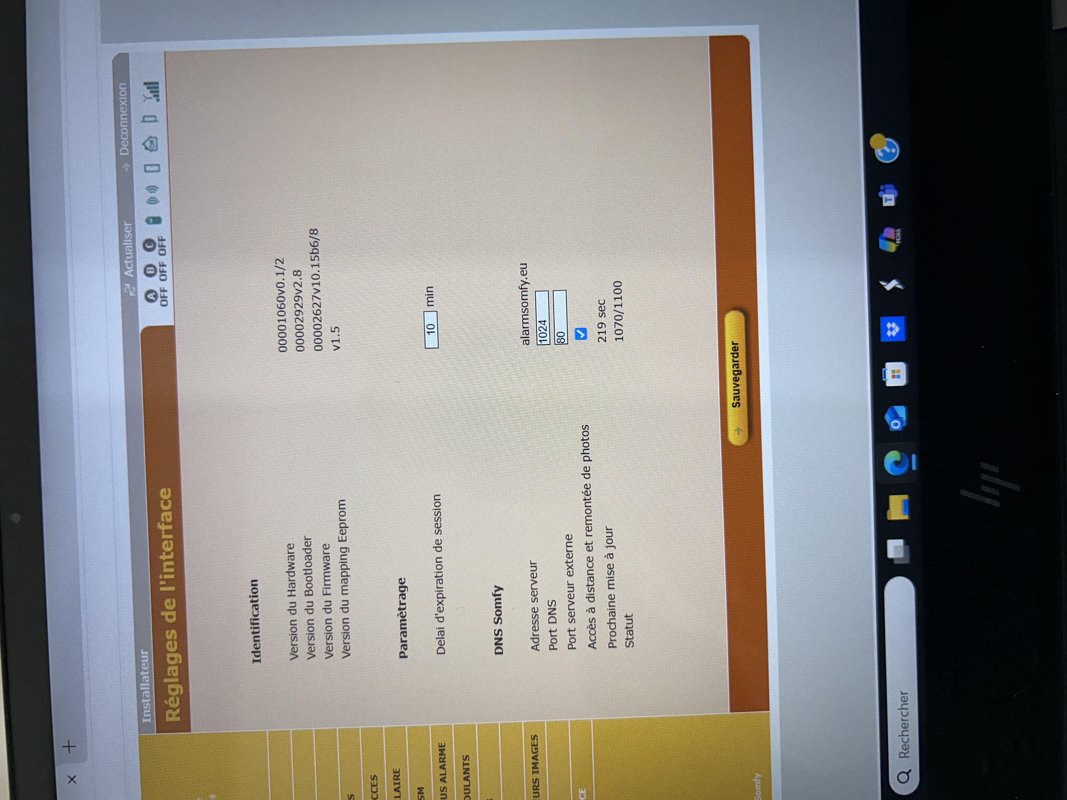

          &lt;div class=&quot;body-bd&quot;&gt;&lt;p&gt;Bonjour&lt;/p&gt;&lt;p&gt;C&amp;#39;est correct.&lt;br /&gt;Donc si vous perdez régulièrement le réseau que sans que le module ip défaille.&lt;/p&gt;&lt;p&gt;Bonne journée.&lt;/p&gt;&lt;/div&gt;

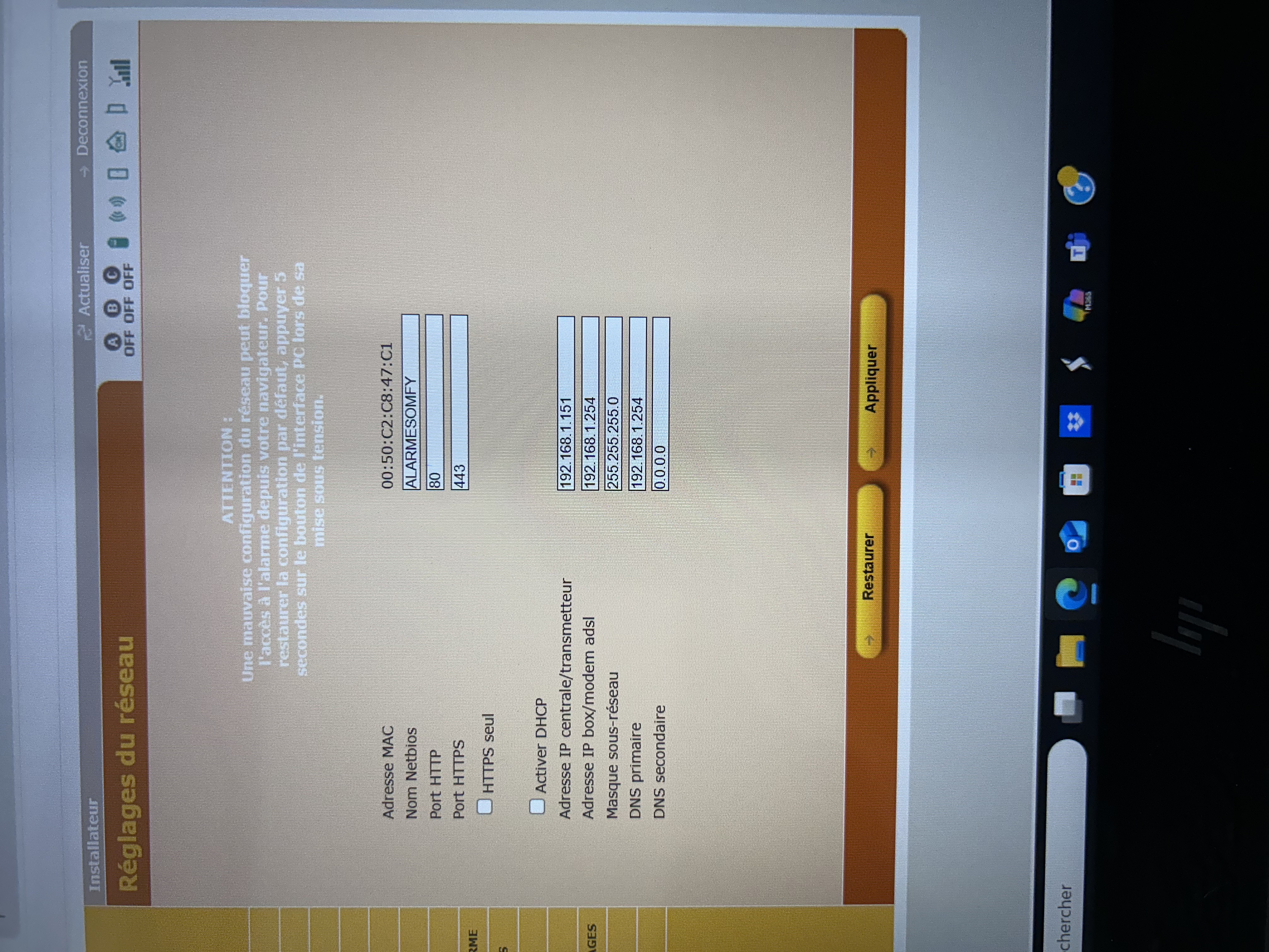

          &lt;div class=&quot;body-bd&quot;&gt;&lt;p&gt;Bonjour Jean-Luc &lt;br /&gt;Voici les écran demandé….&lt;/p&gt;&lt;/div&gt;

          &lt;div class=&quot;body-bd&quot;&gt;&lt;p&gt;Bonjour&lt;/p&gt;&lt;p&gt;Si vous pouvez vous connecter, postez des copies d&amp;#39;écran du &amp;quot;Réglage de l&amp;#39;interface&amp;quot;, et &amp;quot;Réglage réseau&amp;quot;&lt;/p&gt;&lt;p&gt;Bonne journée.&lt;/p&gt;&lt;/div&gt;

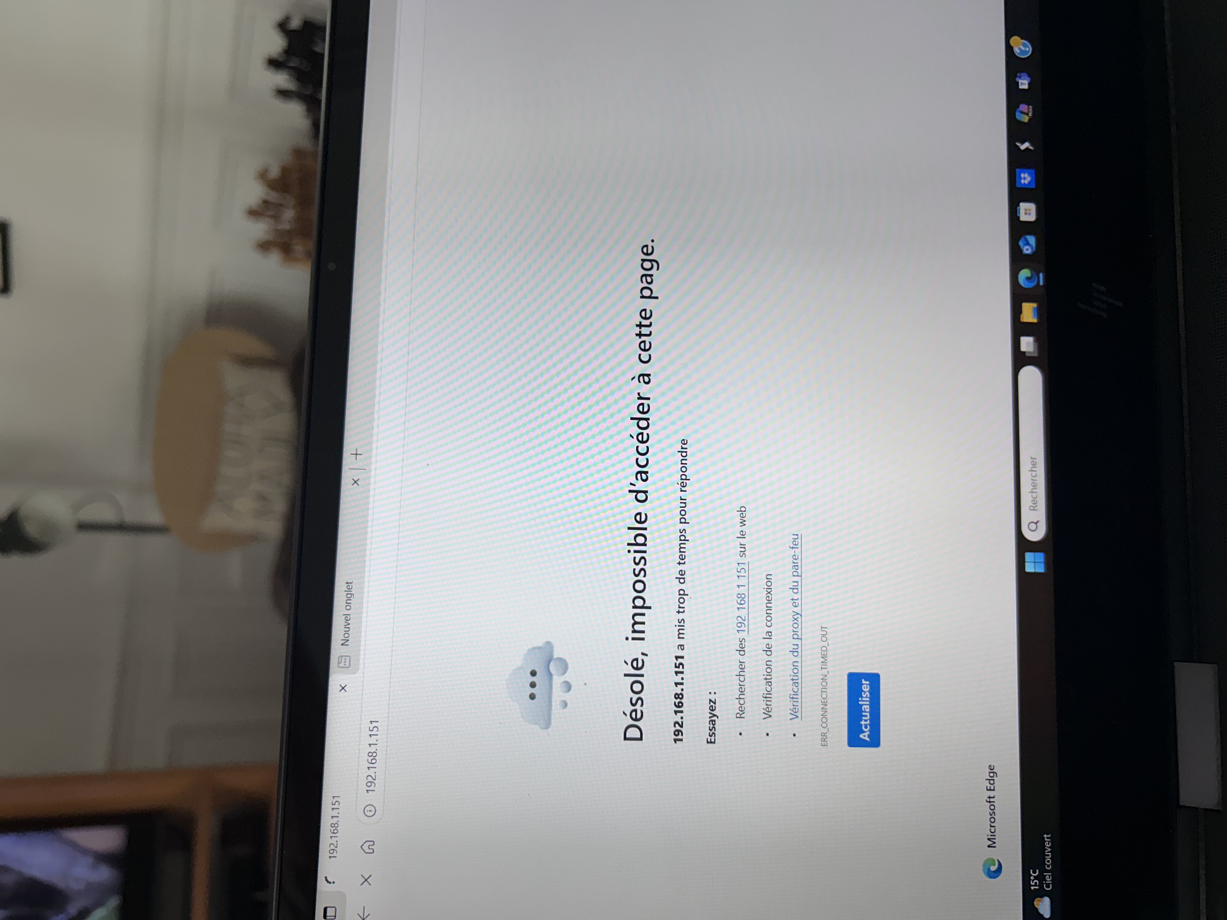

          &lt;div class=&quot;body-bd&quot;&gt;&lt;p&gt;Je vais réinitialiser la carte iP mais je l’ai fait plusieurs fois déjà… l’installation tient quelques jours et après je n’ai plus accès à rien …..&lt;/p&gt;&lt;/div&gt;

          &lt;div class=&quot;body-bd&quot;&gt;&lt;p&gt;Bonjour&lt;/p&gt;&lt;p&gt;Evitez svp de multiplier les posts pour le même sujet :&lt;/p&gt;&lt;p&gt;&lt;a title=&quot;Défaut réseau gsmZ:Sys transmetteur 632898&quot; href=&quot;https://forum.somfy.fr/questions/3647381-defaut-reseau-gsmz-sys-transmetteur-632898&quot;&gt;https://forum.somfy.fr/questions/3647381-defaut-reseau-gsmz-sys-transmetteur-632898&lt;/a&gt;&lt;/p&gt;&lt;p&gt;A ce stade, je vous conseille de réinitialiser le module ip. Attention, cette manipulation va remettre la carte de code d&amp;#39;authentification aux valeurs usine :&lt;/p&gt;&lt;p&gt;&lt;a href=&quot;https://www.somfy.fr/assistance/videos/alarme-et-camera-somfy#video/YeiFf7lEACY&quot; rel=&quot;nofollow&quot;&gt;https://www.somfy.fr/assistance/videos/alarme-et-camera-s...&lt;/a&gt;&lt;/p&gt;&lt;/div&gt;

          &lt;div class=&quot;body-bd&quot;&gt;&lt;p&gt;Voici le message en pièce jointe Jean-Luc….&lt;/p&gt;&lt;/div&gt;

          &lt;div class=&quot;body-bd&quot;&gt;&lt;p&gt;Bien Jean-Christophe mais est-ce que vous avez un message ou ça tourne en boucle ?&lt;/p&gt;&lt;/div&gt;

          &lt;div class=&quot;body-bd&quot;&gt;&lt;p&gt;Voici ce que j’obtiens : 192.168.1.151&lt;/p&gt;&lt;/div&gt;

          &lt;div class=&quot;body-bd&quot;&gt;&lt;p&gt;Bonjour Jean-Christophe&lt;/p&gt;&lt;p&gt;Donc c&amp;#39;est plus grave que ce que je pensais !&lt;/p&gt;&lt;p&gt;Est-ce que vous pouvez taper le code &amp;quot;780  OK&amp;quot; en mode installateur sur le clavier et donner le résultat.&lt;/p&gt;&lt;/div&gt;
