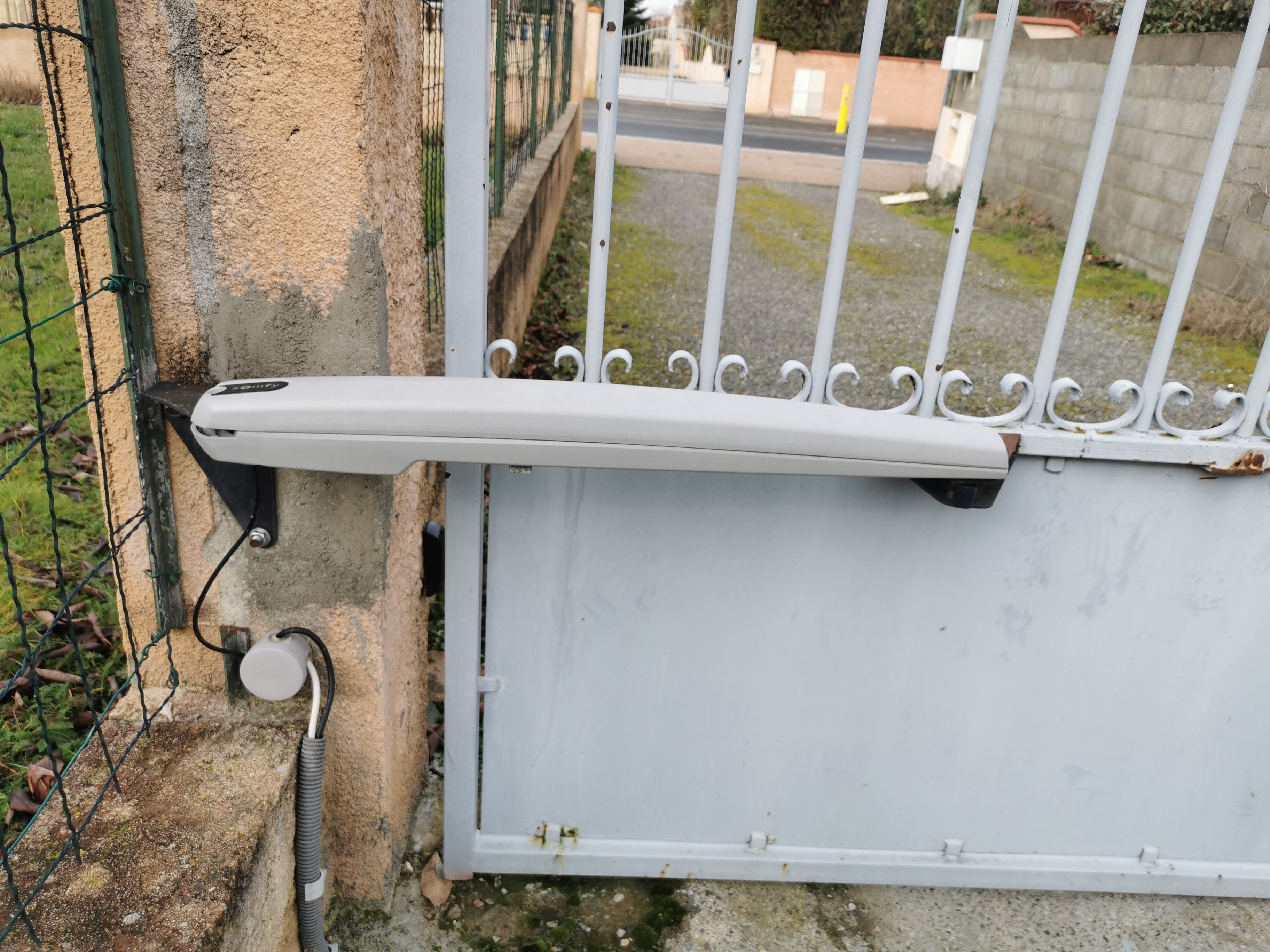

          &lt;div class=&quot;body-bd&quot;&gt;&lt;p&gt;Bonjour,&lt;/p&gt;&lt;p&gt;Mais si vous pouvez, le vérin de droite aura assez de câble, et pour le gauche vous ferez un raboutage provisoire.&lt;br /&gt;si vous ne faites pas cette manip on ne pourra pas identifier la panne.&lt;/p&gt;&lt;p&gt;les cotes c&amp;#39;est pas terrible.&lt;br /&gt;Voyez le disque, si A = 85, B doit être 290, angle maxi = 90°.&lt;/p&gt;&lt;p&gt;CdL&lt;/p&gt;&lt;/div&gt;

          &lt;div class=&quot;body-bd&quot;&gt;&lt;p&gt;Bonjour.&lt;/p&gt;&lt;p&gt;j&amp;#39;ai un 1 vérin de mon portail saccade fortement et parfois il se réouvre. La motorisation a été achetée et installée en Avril 2018 sur un portail fer de 3400mm ajouré sur plus de la moitié. Que faut il faire pour un dépannage, diagnostic, réparation, car le matériel étant encore sous garantie.&lt;/p&gt;&lt;p&gt;Merci d&amp;#39;avance pour votre réponse.&lt;br /&gt;Cordialement&lt;br /&gt;Fabien&lt;/p&gt;&lt;/div&gt;

          &lt;div class=&quot;body-bd&quot;&gt;&lt;p&gt;Bonjour &lt;/p&gt;&lt;p&gt;Merci V-rd pour votre message.&lt;br /&gt;Mais je ne peux pas inverser les vérins à cause des longueurs de faisceau électrique.&lt;/p&gt;&lt;p&gt;Les cotes :&lt;br /&gt;A = 85 mm&lt;br /&gt;B = 265mm&lt;br /&gt;Z = 260 mm&lt;br /&gt;H = 1835 mm&lt;br /&gt;L = 1710 mm&lt;br /&gt;Angle = 100°&lt;br /&gt;Platine E utilisé&lt;/p&gt;&lt;/div&gt;

          &lt;div class=&quot;body-bd&quot;&gt;&lt;p&gt;Bonjour,&lt;/p&gt;&lt;p&gt;Pouvez-vous inverser physiquement les vérins afin de voir si le défaut se déplace.&lt;/p&gt;&lt;p&gt;Communiquez-nous les cotes A/B.&lt;/p&gt;&lt;p&gt;CdL&lt;/p&gt;&lt;/div&gt;
