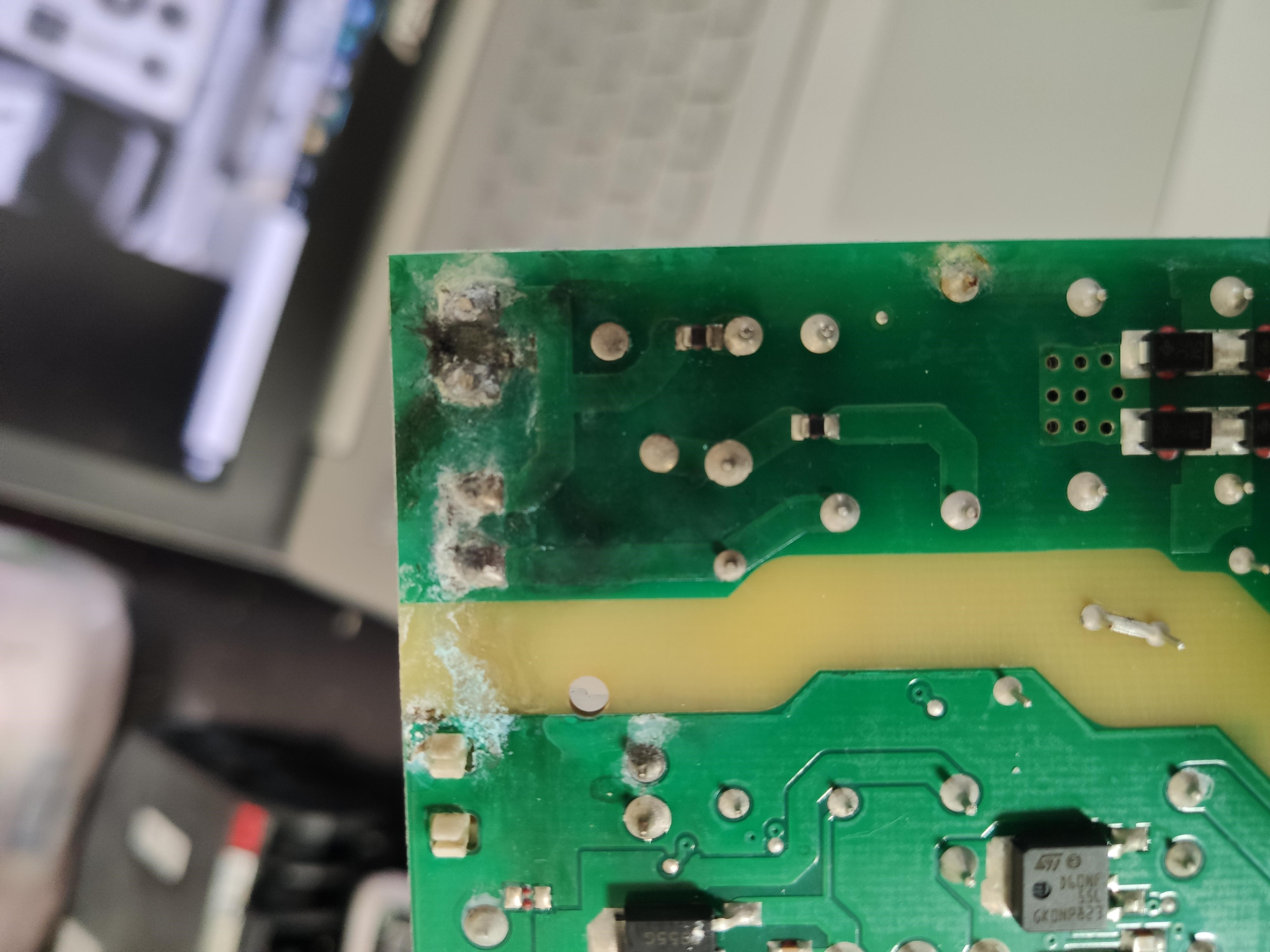

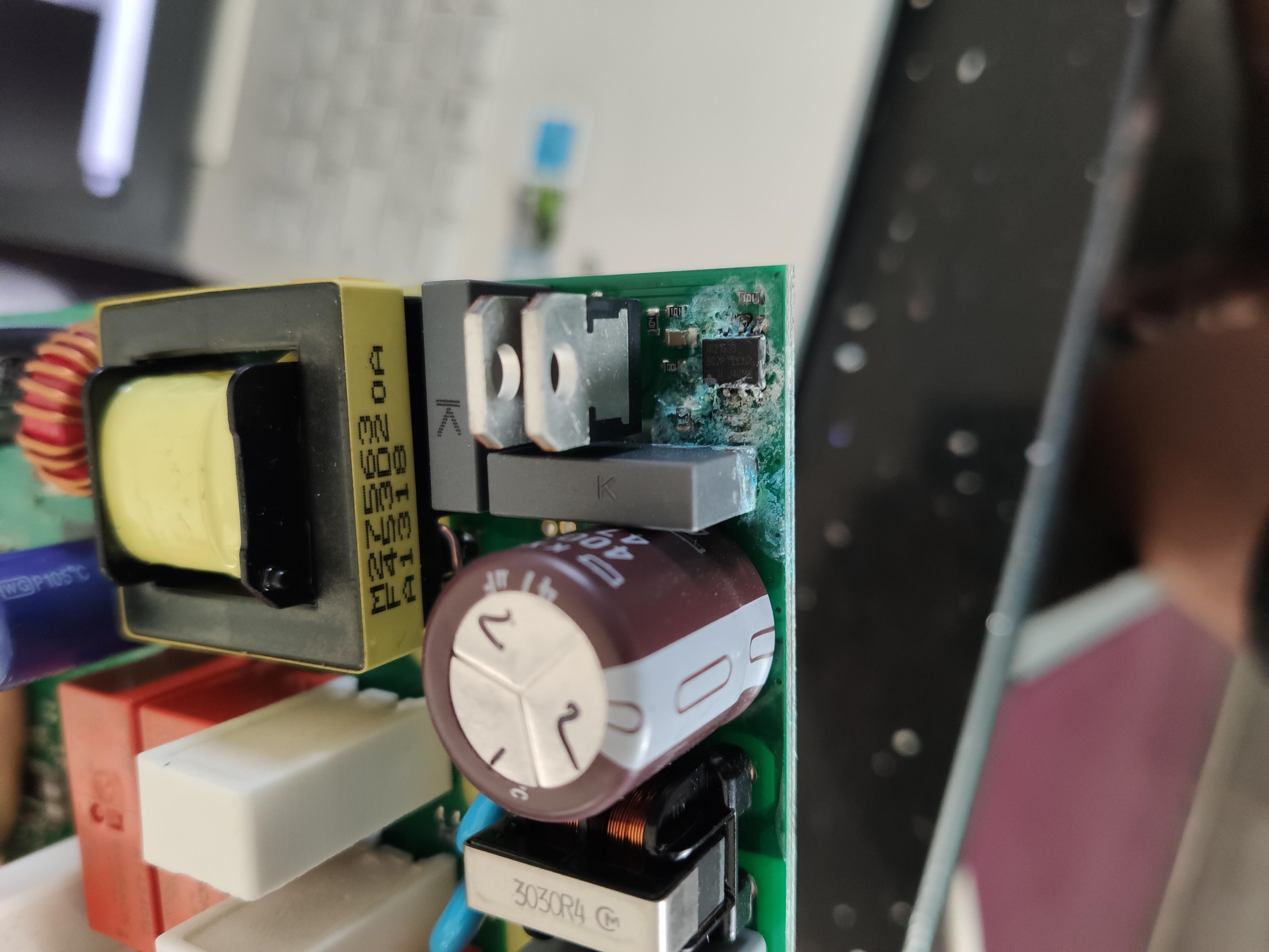

          &lt;div class=&quot;body-bd&quot;&gt;&lt;p&gt;Bonjour, il semblerait que la carte a cramé.&lt;br /&gt;Je ne pense pas que ce soit nécessaire de renvoyer cette carte. Je suis bon pour en commander une nouvelle.&lt;/p&gt;&lt;/div&gt;

          &lt;div class=&quot;body-bd&quot;&gt;&lt;p&gt;Bonjour, mon portail ne fonctionne plus, après ouverture du boitier, j&amp;#39;ai compté 7 clignotement rouge par intervalle de 2 secondes environs et la tempo 30 s qui reste vert fixe.&lt;br /&gt;D&amp;#39;après la notice, il par le d&amp;#39;un problème électronique mais il ne parle pas de la tempo qui reste fixe.&lt;br /&gt;Si qq a des infos, je suis preneur.&lt;br /&gt;Mon moteur date de 2019, mais je ne l&amp;#39;ai installé qu&amp;#39;il y a 8 mois. Malheursement je ne retrouve plus la facture :(.&lt;br /&gt;Portail slidymoove 600&lt;br /&gt;Merci à tous&lt;/p&gt;&lt;/div&gt;
          &lt;div class=&quot;body-bd&quot;&gt;&lt;p&gt;Bonjour Nicolas, &lt;/p&gt;&lt;p&gt;Il s&amp;#39;agit de faire deux cycles ouvertures/fermetures pour que le moteurs apprennent de nouveau leur course. &lt;/p&gt;&lt;p&gt;Bonne journée,&lt;/p&gt;&lt;/div&gt;

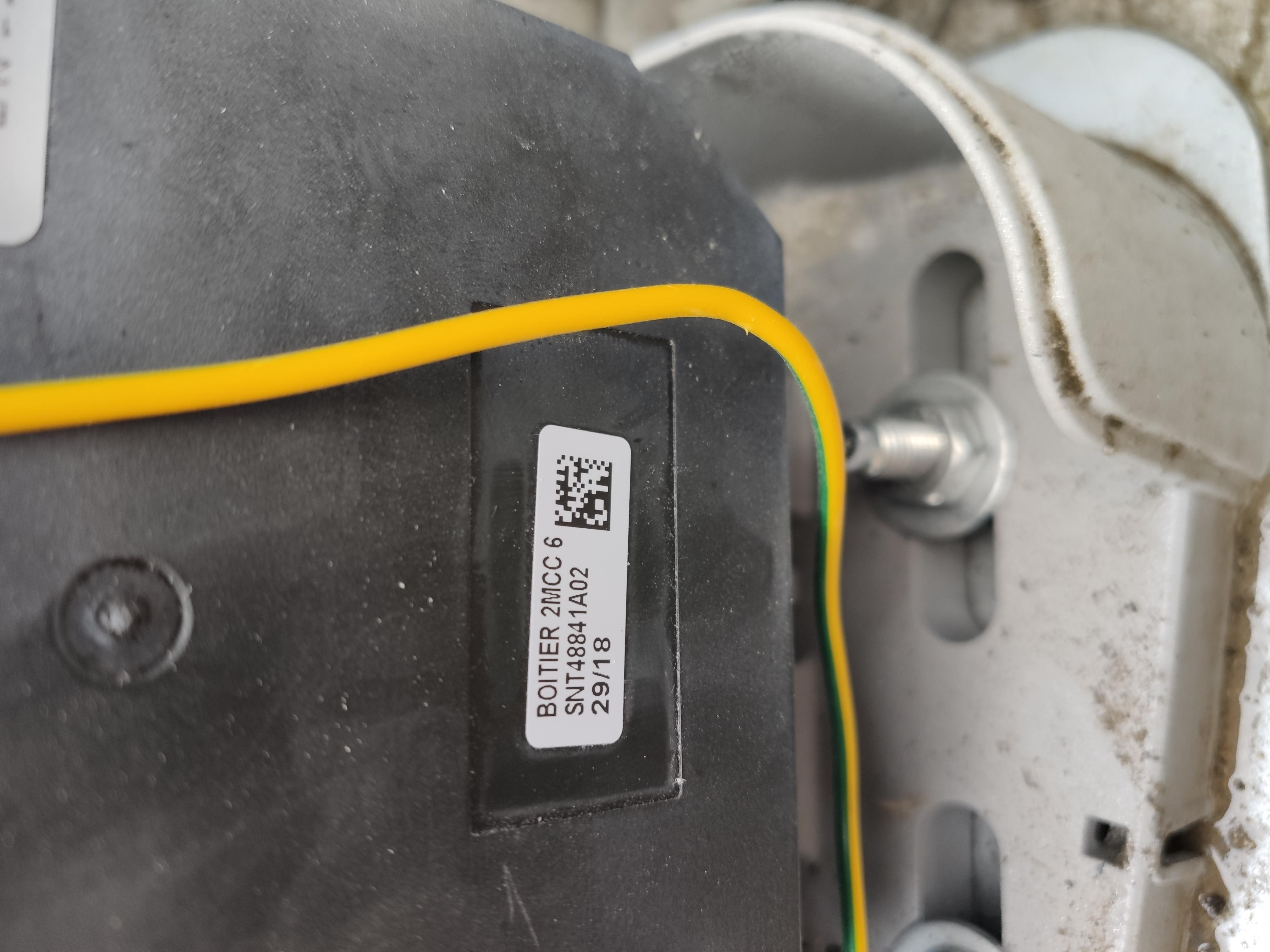

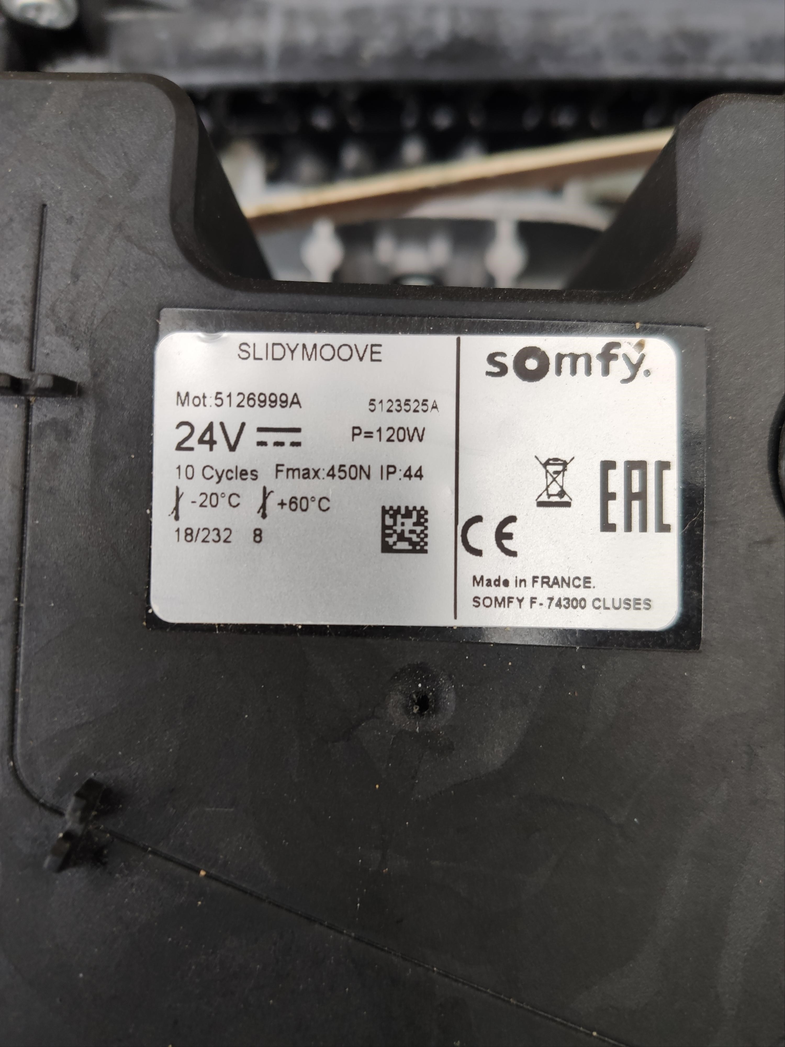

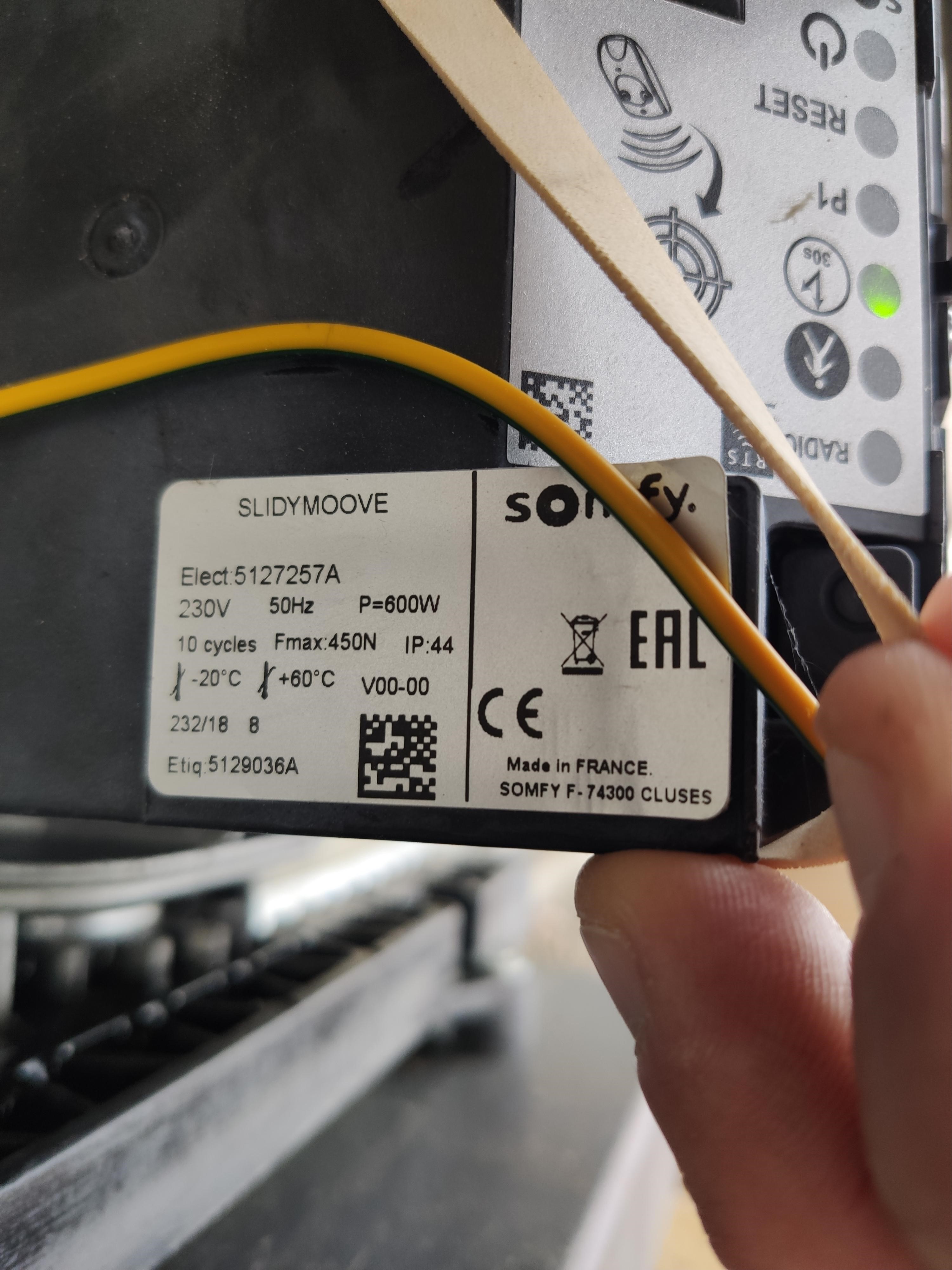

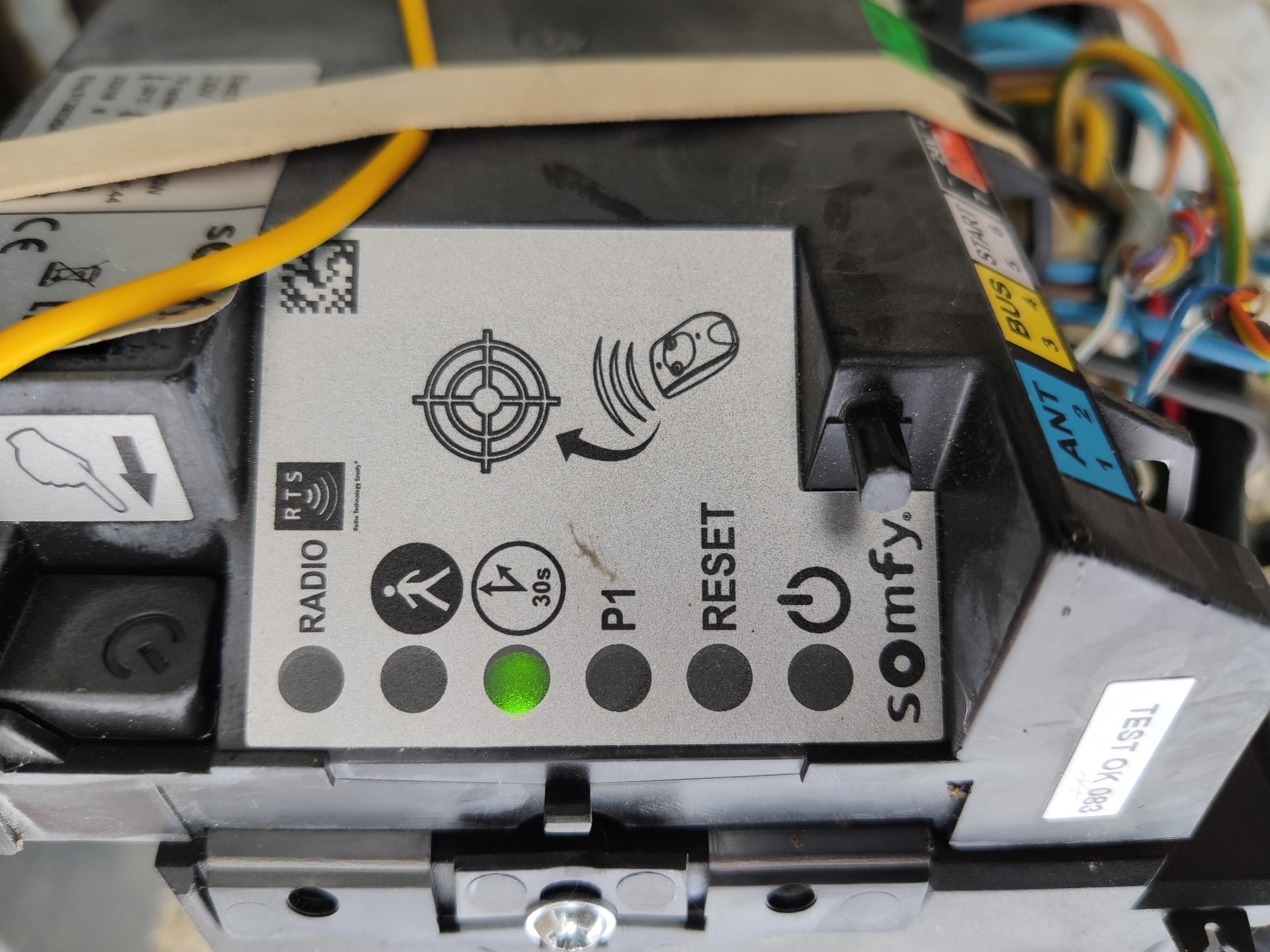

          &lt;div class=&quot;body-bd&quot;&gt;&lt;p&gt;En PJ les photos, le voyant vert reste fixe sur le logo 30s et clignote 7 fois rouge sur l&amp;#39;alim&lt;/p&gt;&lt;/div&gt;
          &lt;div class=&quot;body-bd&quot;&gt;&lt;p&gt;Bonjour,&lt;/p&gt;&lt;p&gt;Le boîtier électronique semble HS.&lt;/p&gt;&lt;p&gt;Montrez des photos de ses étiquettes qu&amp;#39;on y voit la date de fabrication.&lt;/p&gt;&lt;/div&gt;
