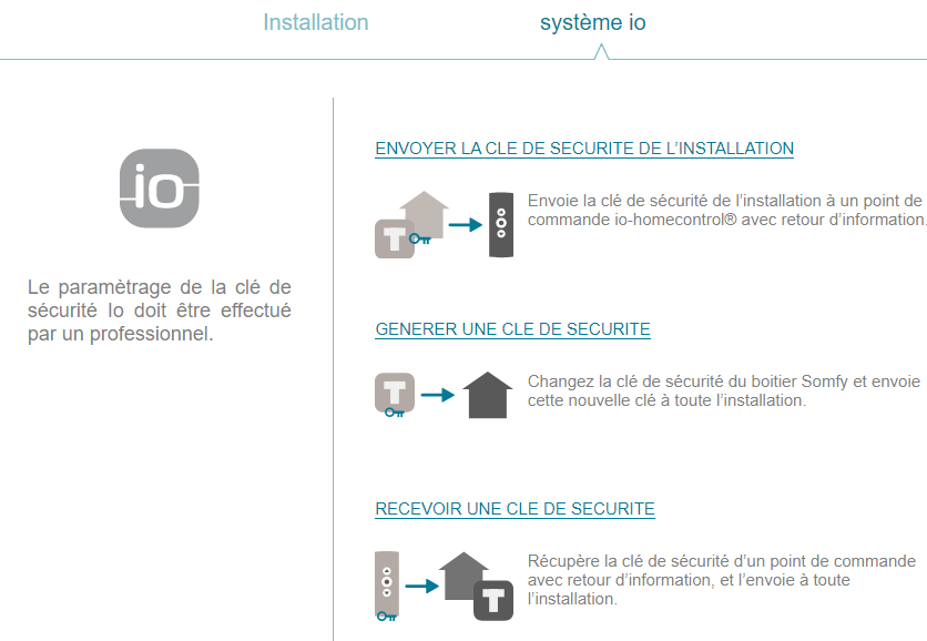

          &lt;div class=&quot;body-bd&quot;&gt;&lt;p&gt;Bonsoir, merci pour ta réponse.&lt;br /&gt;Quand je vais sur Tahoma le menu IO indique 3 possibilités. Laquelle je dois prendre car tu me mets envoyé/générer et les propositions sont (envoyer la clé sécurité de l&amp;#39;installation) ou (générer une clé de sécurité) ou (recevoir une clé de sécurité).&lt;br /&gt;Si on demande une nouvelle clé sécurité, l&amp;#39;autre clé sécurité s&amp;#39;annule automatiquement ou elle reste.&lt;/p&gt;&lt;/div&gt;

          &lt;div class=&quot;body-bd&quot;&gt;&lt;p&gt;Bonjour, &lt;br /&gt;A priori, ta clé de sécurité est différente entre la TaHoma et le TH, certainement du fait de sa réinitialisation. &lt;br /&gt;Je suppose qu&amp;#39;il te faut suivre la procédure (cf. Page 17 du doc en PJ) pour recevoir la clé que tu vas envoyer/générer depuis ta TaHoma : menu Configuration / Système IO&lt;/p&gt;&lt;/div&gt;
