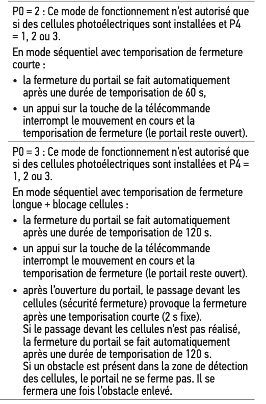

          &lt;div class=&quot;body-bd&quot;&gt;&lt;p&gt;Bonjour, si je branche les cellules photoélectriques en bus P4=2 pourrais je activer la fermeture automatique en P0=2 ou 3?&lt;/p&gt;&lt;p&gt;Merci&lt;/p&gt;&lt;p&gt;Arnaud&lt;/p&gt;&lt;/div&gt;

          &lt;div class=&quot;body-bd&quot;&gt;&lt;p&gt;Merci, j’ai trouvé ça , c’est contradictoire &lt;/p&gt;&lt;p&gt;1 : séquentiel&lt;br /&gt;2 : séquentiel + temporisation de fermeture courte (60 s)&lt;br /&gt;3 : séquentiel + temporisation de fermeture longue (120 s) + blocage cellules (2 s)&lt;br /&gt;P0 = 1 : Chaque appui sur la touche de la télécommande provoque le mouvement du moteur (position initiale : portail fermé) selon le cycle suivant : ouverture, stop, fermeture, stop, ouverture ...&lt;br /&gt;P0 = 2 : Ce mode de fonctionnement n’est autorisé que si des cellules photoélectriques sont installées et P4 = 3.&lt;br /&gt;En mode séquentiel avec temporisation de fermeture courte :&lt;br /&gt;• la fermeture du portail se fait automatiquement&lt;br /&gt;après une durée de temporisation de 60 s, • un appui sur la touche de la télécommande&lt;br /&gt;interrompt le mouvement en cours et la temporisation de fermeture (le portail reste ouvert).&lt;br /&gt;P0 = 3 : Ce mode de fonctionnement n’est autorisé que si des cellules photoélectriques sont installées et P4=3.&lt;br /&gt;En mode séquentiel avec temporisation de fermeture longue + blocage cellules :&lt;br /&gt;• la fermeture du portail se fait automatiquement&lt;br /&gt;après une durée de temporisation de 120 s.&lt;br /&gt;• un appui sur la touche de la télécommande&lt;br /&gt;interrompt le mouvement en cours et la&lt;br /&gt;temporisation de fermeture (le portail reste ouvert).&lt;br /&gt;• aprèsl’ouvertureduportail,lepassagedevantles&lt;br /&gt;cellules (sécurité fermeture) provoque la fermeture après une temporisation courte (2 s fixe).&lt;br /&gt;Si le passage devant les cellules n’est pas réalisé, la fermeture du portail se fait automatiquement après une durée de temporisation de 120 s.&lt;br /&gt;Si un obstacle est présent dans la zone de détection des cellules, le portail ne se ferme pas. Il se fermera une fois l’obstacle enlevé&lt;/p&gt;&lt;/div&gt;

          &lt;div class=&quot;body-bd&quot;&gt;&lt;p&gt;Bonjour,&lt;/p&gt;&lt;p&gt;Oui, cf notice.&lt;/p&gt;&lt;p&gt;Bonne journée.&lt;/p&gt;&lt;/div&gt;
