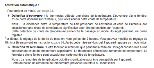

          &lt;div class=&quot;body-bd&quot;&gt;&lt;p&gt;Olivier je me suis peut être mal exprimé.&lt;br /&gt;Oui le Thermostat V2 détecte bien les ouvertures de fenêtre, mais il n&amp;#39;y a rien de spécifié sur la gestion de cette option, alors que sur l&amp;#39;autre gamme de thermostat, c&amp;#39;est bien détaillé (Voir copie écran ci jointe).&lt;br /&gt;Et comme il faut une chute brusque de température pour que ça marche, il faut que le thermostat soit près de la fenêtre. &lt;br /&gt;D&amp;#39;ailleurs c&amp;#39;est facile à simuler, un sac de haricots verts congelés ou autre truc du genre dans un sac poubelle et on enveloppe le thermostat.&lt;/p&gt;&lt;/div&gt;

          &lt;div class=&quot;body-bd&quot;&gt;&lt;p&gt;Bonsoir Olivier&lt;br /&gt;Sur le V2 il n&amp;#39;y a pas de détail sur le fonctionnement.&lt;br /&gt;Sur l&amp;#39;autre gamme de SOMFY il est précisez que la coupure pour fenêtre ouverte ne peut pas excéder 2 heures.&lt;br /&gt;&lt;a href=&quot;https://www.somfy.fr/assistance/notices/chauffage/thermostat&quot; rel=&quot;nofollow&quot;&gt;https://www.somfy.fr/assistance/notices/chauffage/thermostat&lt;/a&gt;&lt;/p&gt;&lt;/div&gt;
