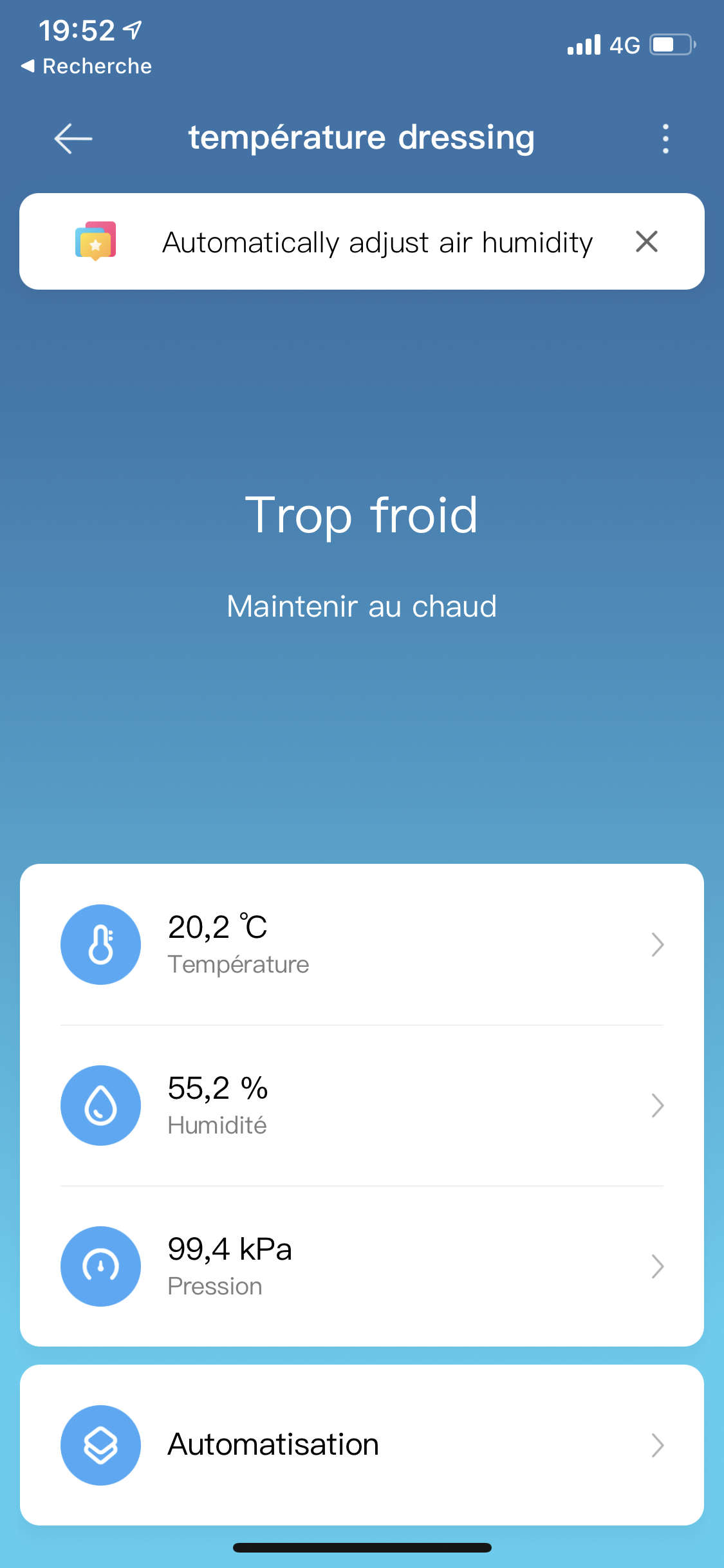

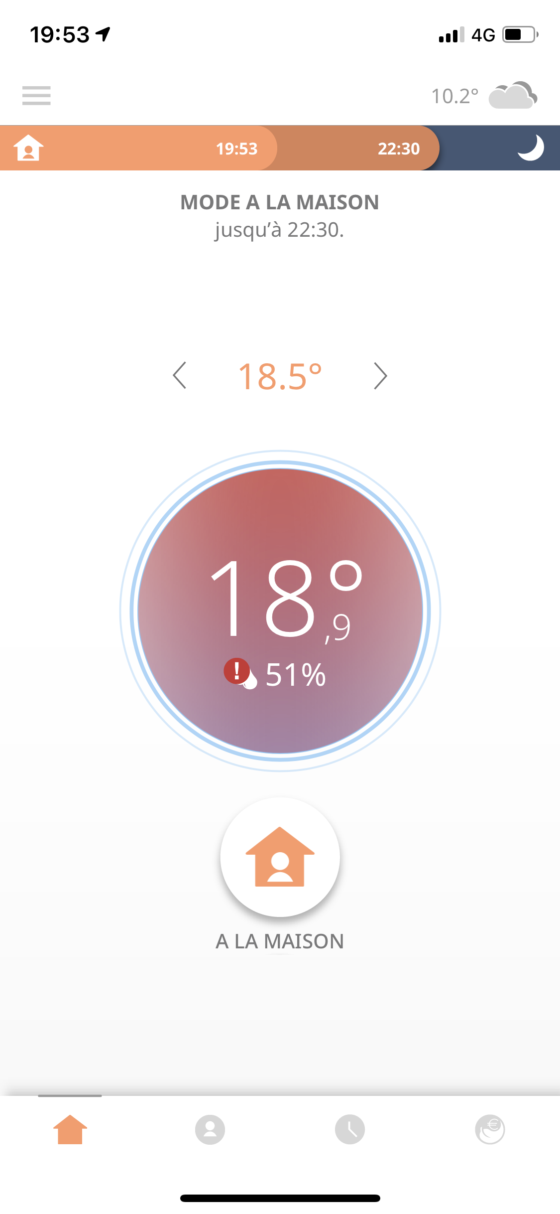

          &lt;div class=&quot;body-bd&quot;&gt;&lt;p&gt;Bonjour à vous &lt;br /&gt;J’ai un soucis avec mon thermostat depuis peu. Je l’ai depuis 3-4 ans tout allé bien mais maintenant il a des soucis de chauffe il a du mal à se mettre à température. &lt;br /&gt;J’ai mis deux autres thermostats et j’ai une différence énorme (entre 0,7 et 1,1)&lt;br /&gt;Du coup il chauffe plus longtemps pour se mettre à température. &lt;br /&gt;Merci de m’aider.&lt;/p&gt;&lt;/div&gt;

          &lt;div class=&quot;body-bd&quot;&gt;&lt;p&gt;Pas de problème &lt;br /&gt;Je désactive et activé aussitôt ? &lt;br /&gt;Je vous fais un retour sous combien de temps ? &lt;br /&gt;Le problème de décalage de température peut être dû à cela ? Cela me paraît étrange non ? &lt;br /&gt;Merci&lt;/p&gt;&lt;/div&gt;
