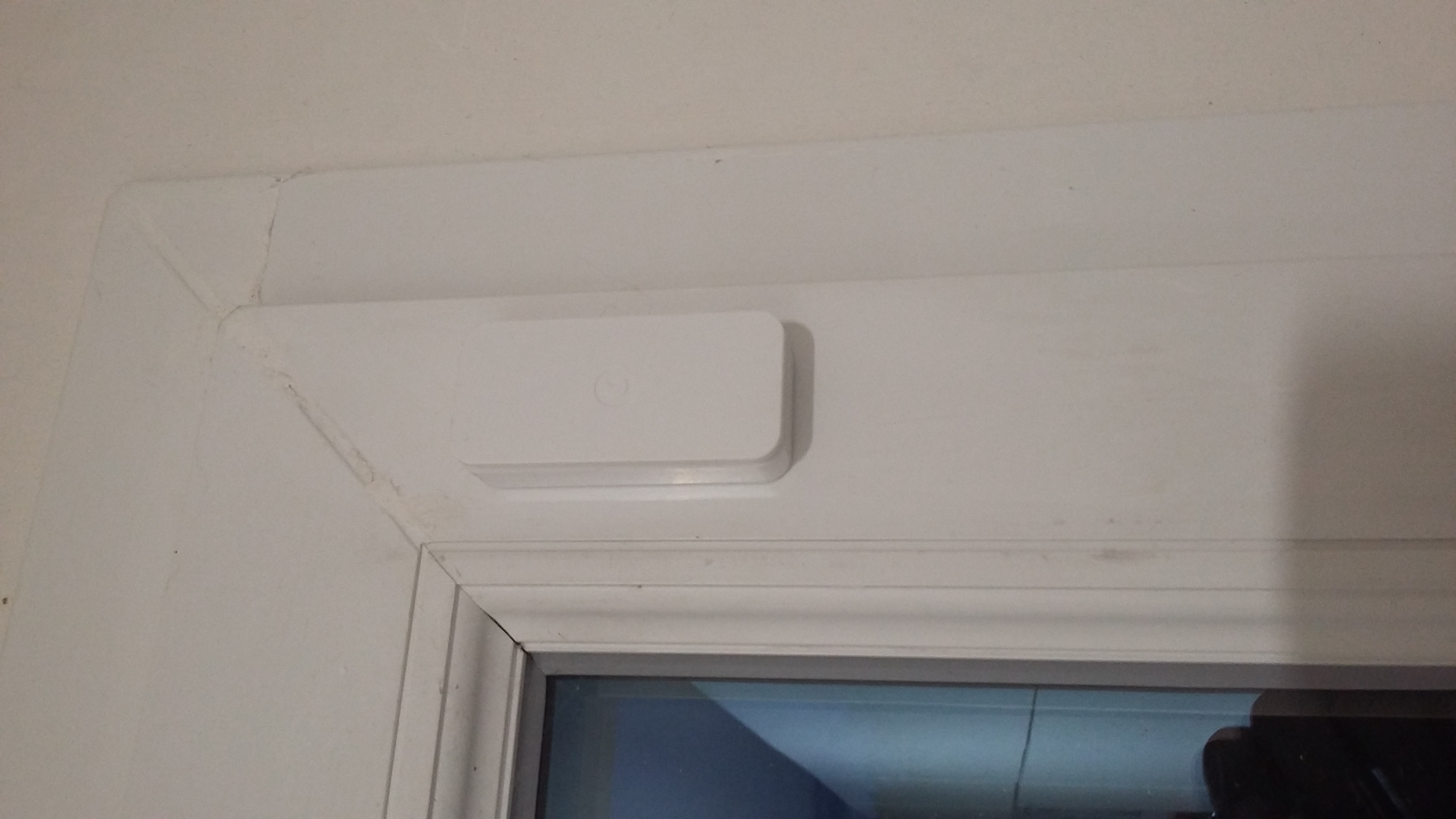

          &lt;div class=&quot;body-bd&quot;&gt;&lt;p&gt;Bonsoir Atrius&lt;br /&gt;Si vous avez positionnez vos intellitag en position horizontal, il faut essayez de les positionner en position verticale comme sur la photo jointe.&lt;br /&gt;Pour décoller l&amp;#39;intellitag, ne tirez surtout pas dessus, utiliser un cutter ou du fil dentaire pour découper la mousse autocollante.&lt;/p&gt;&lt;/div&gt;
