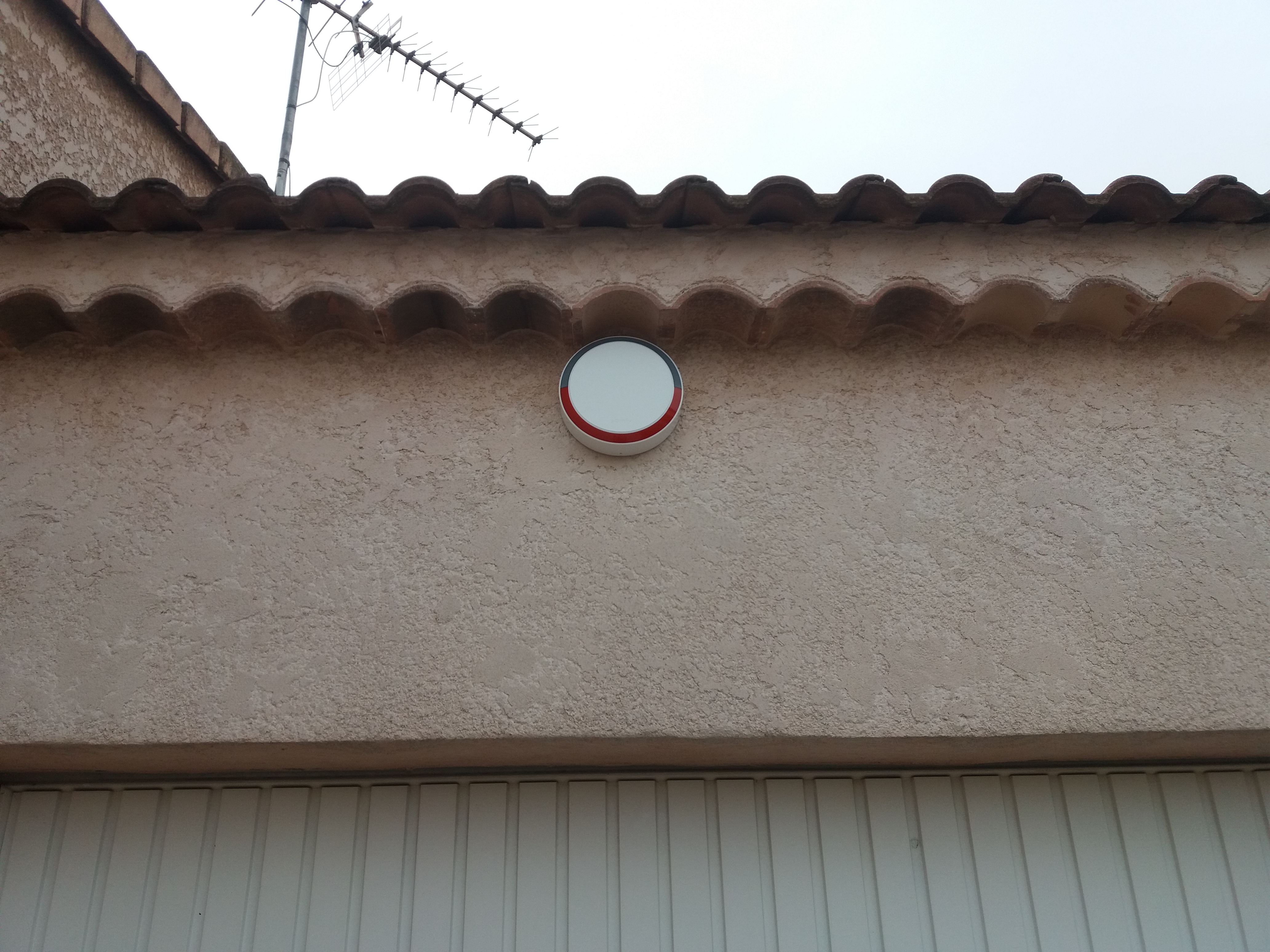

          &lt;div class=&quot;body-bd&quot;&gt;&lt;p&gt;Bonjour Marc,&lt;/p&gt;&lt;p&gt;Nous avons baissé la sensibilité de votre sirène extérieure. &lt;/p&gt;&lt;p&gt;Bonne journée,&lt;/p&gt;&lt;/div&gt;

          &lt;div class=&quot;body-bd&quot;&gt;&lt;p&gt;Bonjour, je suis aussi dans le cas ou la sirène est trop sensible en auto-protection (l&amp;#39;aboiement du chien arrive a la déclencher). De de plus elle fait un bruit de casserole lorsqu&amp;#39;elle se déclenche à présent.&lt;br /&gt;Mon installation est correct directement sur le mur sous une génoise, la batterie est bonne. j&amp;#39;ai refait l installation sans problème. Merci de votre aide bien cordialement.&lt;/p&gt;&lt;/div&gt;

          &lt;div class=&quot;body-bd&quot;&gt;&lt;p&gt;Bonjour Marc,&lt;/p&gt;&lt;p&gt;Je viens de faire la demande au service concerné afin de baisser la sensibilité de votre sirène extérieure.&lt;/p&gt;&lt;p&gt;Bonne journée,&lt;/p&gt;&lt;/div&gt;

          &lt;div class=&quot;body-bd&quot;&gt;&lt;p&gt;Bonjour Marc&lt;br /&gt;Protégé sous la toiture, ça c&amp;#39;est très bien, mais elle a un grand &amp;quot;GONG&amp;quot; (la porte de garage) juste en dessous d&amp;#39;elle.&lt;br /&gt;Vous n&amp;#39;avez peut être pas eu l&amp;#39;occasion d&amp;#39;utiliser ces grand Gong asiatique dans une maison. Mais c&amp;#39;est fantastique comme un cercle de métal de 30cm peut faire vibrer toute une maison.&lt;/p&gt;&lt;p&gt;Attendez qu&amp;#39;un Yello prenne en compte votre demande de baisse de sensibilité, et si ça ne suffit pas vous ferez comme beaucoup d&amp;#39;entre nous,  vous désactiverez l&amp;#39;autoprotection.&lt;/p&gt;&lt;/div&gt;
