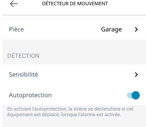

          &lt;div class=&quot;body-bd&quot;&gt;&lt;p&gt;Bonjour,&lt;/p&gt;&lt;p&gt;Oui dans ce cas il vaut mieux le supprimer aux risques d&amp;#39;avoir des déclenchements intempestifs.&lt;/p&gt;&lt;p&gt;Il faudra le faire vous-même et physiquement, personne d&amp;#39;autre que vous ne peut intervenir sur le système.&lt;/p&gt;&lt;p&gt;CdL&lt;/p&gt;&lt;/div&gt;

          &lt;div class=&quot;body-bd&quot;&gt;&lt;p&gt;Bonjour,&lt;/p&gt;&lt;p&gt;Détecteur de mouvement installé sur le coffre du volet roulant qui constitue ma porte de garage.&lt;br /&gt;Je constate que les différents appels d&amp;#39;air (tempête, passage d&amp;#39;un véhicule à vive allure dans la rue) sont responsables de déclenchements intempestifs : &amp;quot;tentative de déplacement de votre détecteur de mouvement&amp;quot;.&lt;br /&gt;Je débranche donc l&amp;#39;option &amp;quot;autoprotection&amp;quot; sur cet élément.&lt;br /&gt;Nouveau déclenchement intempestif du même élément : je constate dans l&amp;#39;application que la fonction &amp;quot;autoprotection&amp;quot; est activée !&lt;br /&gt;En y regardant de plus près, je constate que le fait de désactiver cette &amp;quot;autoprotection&amp;quot; ne &amp;quot;tient&amp;quot; pas : je ressors de l&amp;#39;application, puis y retourne pour constater que ladite &amp;quot;autoprotection est toujours active !&lt;/p&gt;&lt;p&gt;Que faire ?&lt;/p&gt;&lt;p&gt;Merci d&amp;#39;avance pour votre aide.&lt;/p&gt;&lt;p&gt;JCB&lt;/p&gt;&lt;/div&gt;

          &lt;div class=&quot;body-bd&quot;&gt;&lt;p&gt;Bonjour et merci pour votre réponse.&lt;br /&gt;Je ne suis pas sur place, je pense donc que la meilleure solution pour moi serait de &amp;quot;supprimer virtuellement&amp;quot; provisoirement cet élément, non ?&lt;br /&gt;Merci.&lt;/p&gt;&lt;p&gt;JCB&lt;/p&gt;&lt;/div&gt;

          &lt;div class=&quot;body-bd&quot;&gt;&lt;p&gt;Bonjour,&lt;/p&gt;&lt;p&gt;La position de votre DM est impropre.&lt;br /&gt;Changez-le de place.&lt;/p&gt;&lt;p&gt;CdL&lt;/p&gt;&lt;/div&gt;
