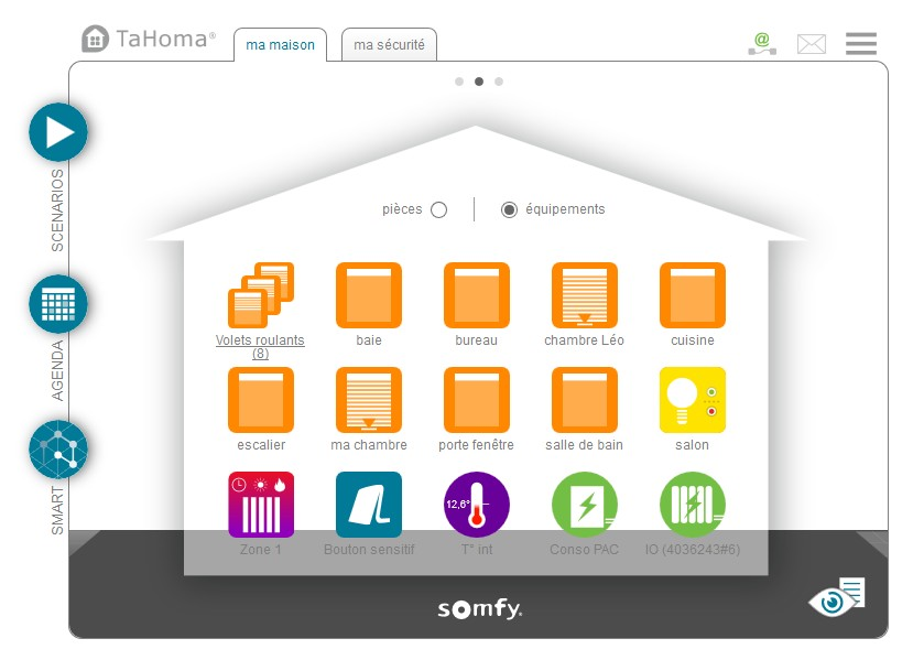

          &lt;div class=&quot;body-bd&quot;&gt;&lt;p&gt;Bonjour,&lt;br /&gt;ma PAC alféa ai fonctionne sur plancher chauffant, et lorsque je lance Tahoma qui a bien reconnu ma PAC il y a un io 4036243 en plus qui me semble correspondrait à un système de chauffage sur radiateur (qui n&amp;#39;existe pas chez moi).&lt;br /&gt;Lors de l&amp;#39;installation le chauffagiste à rajouter un navipass io.&lt;br /&gt;Faut il enlever ce navipass IO pour faire disparaitre cet icône inutilisé ?&lt;br /&gt;Merci&lt;/p&gt;&lt;/div&gt;
  <title>Réponse de martial G.</title>
  <dc:creator>martial G.</dc:creator>
          &lt;div class=&quot;body-bd&quot;&gt;&lt;p&gt;Sur ce schéma de chez atlantic il semble ne pas être utile de rajouter un navipass io sur la pas atlantic alfea extensa ... ?&lt;br /&gt;Merci de me confirmer.&lt;/p&gt;&lt;/div&gt;
          &lt;div class=&quot;body-bd&quot;&gt;&lt;p&gt;Bonjour Martial&lt;br /&gt;C&amp;#39;est grâce au Navipass IO que Tahoma peut voir votre PAC.&lt;br /&gt;Je pense que les deux circuits sont activés sur votre PAC sauf qu&amp;#39;il n&amp;#39;y a rien de connecté derrière le deuxième.&lt;br /&gt;Il faut demander a Atlantic si vous pouvez désactiver ce circuit sur la PAC.&lt;/p&gt;&lt;/div&gt;
