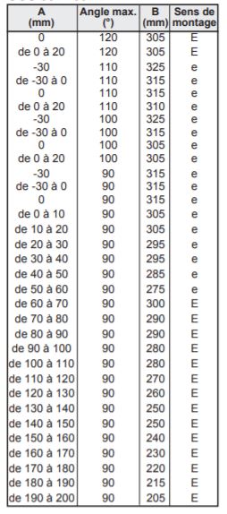

          &lt;div class=&quot;body-bd&quot;&gt;&lt;p&gt;Bonjour,&lt;/p&gt;&lt;p&gt;Par exemple, si vous avez une cote A de 5,5 cm, vous regardez le tableau.&lt;br /&gt;De 50 à 60 mm, la cote de pose B de l&amp;#39;équerre doit être de 27,5 cm.&lt;/p&gt;&lt;p&gt;Faut voir votre portail (photos).&lt;br /&gt;Une pose en hauteur est à privilégier à une pose au ras du sol plus soumise aux intempéries.&lt;/p&gt;&lt;/div&gt;

          &lt;div class=&quot;body-bd&quot;&gt;&lt;p&gt;Bonjour je achète exavia 500 et le disque pour les cotes il est pas dans la boîte. Comment je peux faire pour avoir les cotes nécessaires pour la pose de verin? Merci&lt;/p&gt;&lt;/div&gt;
          &lt;div class=&quot;body-bd&quot;&gt;&lt;p&gt;Bonjour,&lt;/p&gt;&lt;p&gt;En attendant que Somfy vous envoie un disque, voici les cotes en fonction de &amp;quot;A&amp;quot;.&lt;/p&gt;&lt;p&gt;CdL&lt;/p&gt;&lt;/div&gt;
