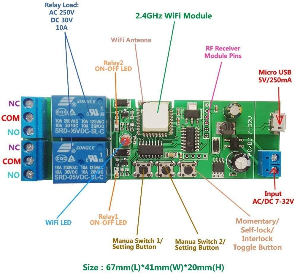

          &lt;div class=&quot;body-bd&quot;&gt;&lt;p&gt;Bonjour&lt;/p&gt;&lt;p&gt;Ma réponse est purement théorique car je n&amp;#39;ai pas experimenté ce montage.&lt;/p&gt;&lt;p&gt;Avec un module wifi à 2 canaux avec sorties contact secs attaquant le R12M pourrait peut-etre faire l&amp;#39;affaire, semblable au lien ci après.&lt;br /&gt;&lt;a href=&quot;https://images-na.ssl-images-amazon.com/images/I/610sSYhrzrL._AC_SL1001_.jpg&quot; rel=&quot;nofollow&quot;&gt;https://images-na.ssl-images-amazon.com/images/I/610sSYhr...&lt;/a&gt;&lt;br /&gt;Il faudra une petite alim. en continu.&lt;/p&gt;&lt;p&gt;J&amp;#39;ai un autre montage en tête avec module classique wifi pour volets roulant, sortie en 230 v attaquant 2 relais bobine 230 v temporisés reliant le R12M.... il faudrait amener le neutre.&lt;/p&gt;&lt;/div&gt;
