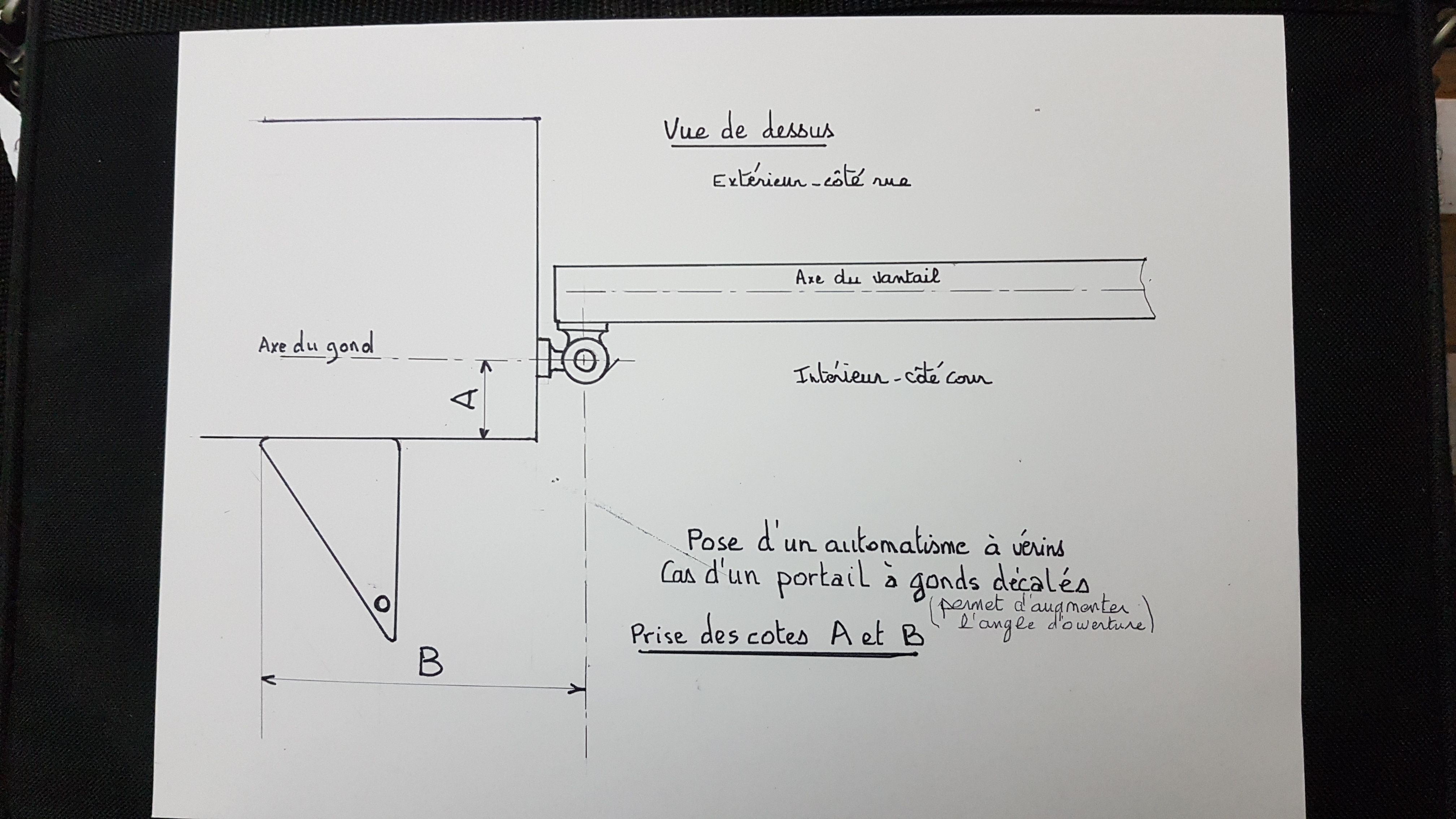

          &lt;div class=&quot;body-bd&quot;&gt;&lt;p&gt;Bonjour,&lt;br /&gt;Merci à Richy C, mais ça ne repond pas à la question.&lt;br /&gt;J&amp;#39;ai obtenu une réponse par téléphone auprès de l&amp;#39;assistance Somfy.&lt;br /&gt;Je vous ai traduit cette réponse par croquis (voir en pièce jointe). Je confirme qu&amp;#39;il n&amp;#39;y a pas besoin de cales.&lt;br /&gt;Je l&amp;#39;ai expérimenté, ça fonctionne.&lt;br /&gt;Bien cordialement.&lt;/p&gt;&lt;/div&gt;

          &lt;div class=&quot;body-bd&quot;&gt;&lt;p&gt;Bonjour&lt;br /&gt;les fabricants de portail décalent les gonds de portails battants pour avoir un angle d&amp;#39;ouverture supérieur.&lt;br /&gt;Mais aucune notice Somfy n&amp;#39;explique comment mesurer la cote A.&lt;br /&gt;Quelqu&amp;#39;un a t-il la solution ? Merci&lt;br /&gt;Cordialement&lt;/p&gt;&lt;/div&gt;
