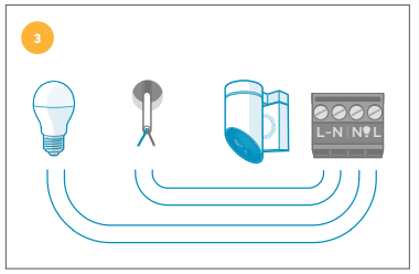

          &lt;div class=&quot;body-bd&quot;&gt;&lt;p&gt;Bonjour Eric&lt;br /&gt;En Led c&amp;#39;est 100W maxi. A priori votre projecteur ne va pas au delà.&lt;br /&gt;Si vous avez bien respecté le schéma de branchement ci joint en copie, il ne reste que le paramétrage ci dessous.&lt;br /&gt;&lt;a href=&quot;https://support.somfyprotect.com/hc/fr/articles/360000258398&quot; rel=&quot;nofollow&quot;&gt;https://support.somfyprotect.com/hc/fr/articles/360000258398&lt;/a&gt;&lt;/p&gt;&lt;/div&gt;

          &lt;div class=&quot;body-bd&quot;&gt;&lt;p&gt;Bonjour&lt;br /&gt;J&amp;#39;ai installé ma caméra extérieure, tout s&amp;#39;est bien déroulé, mais l&amp;#39;éclairage lié à la caméra ne se déclenche pas. J’ai essayé les différents modes, mais rien n&amp;#39;y fait (projecteur LED)..&lt;br /&gt;J&amp;#39;ai testé le projecteur indépendamment il fonctionne bien.&lt;br /&gt;Pourrait-il y avoir une incompatibilité ?&lt;br /&gt;Vous trouverez en pièce jointe les caractéristiques du projecteur.&lt;br /&gt;Je vous transmets également l&amp;#39;adresse MAC de mon installation 0076B1080A93 pouvez vous me faire un retour SVP .&lt;br /&gt;Merci par avance&lt;br /&gt;Bien cordialement Éric&lt;/p&gt;&lt;/div&gt;
