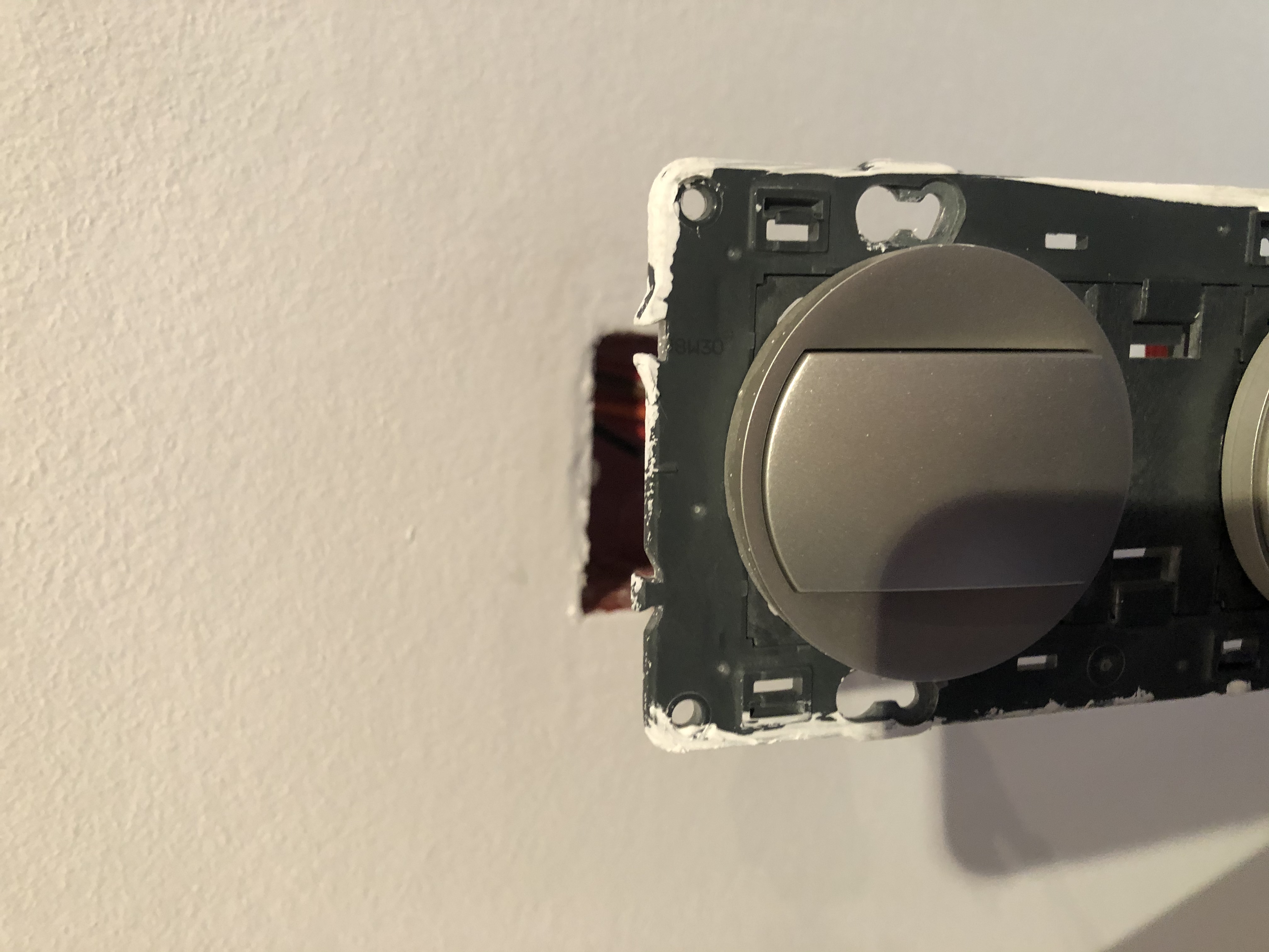

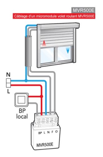

          &lt;div class=&quot;body-bd&quot;&gt;&lt;p&gt;Merci pour les photos,&lt;/p&gt;&lt;p&gt;En effet, vous semblez être en interrupteur poussoir simple (comme sur la photo jointe). Il va falloir remplacer ce bouton par un bouton Monter/Descente.&lt;/p&gt;&lt;p&gt;Par contre, je vois plusieurs fils sur le module MRV, en montée et descente ? Il y&amp;#39;a plusieurs volets sur ce poussoir ?&lt;br /&gt;Un Izymo IO, c&amp;#39;est un module par volet.&lt;/p&gt;&lt;/div&gt;

          &lt;div class=&quot;body-bd&quot;&gt;&lt;p&gt;Bonjour&lt;br /&gt;Merci André pour votre retour rapide ! &lt;br /&gt;Voici quelques photos &lt;br /&gt;je ne vois pas de petit module dans le boîtier &lt;br /&gt;de dérivation ni derrière le bouton&lt;/p&gt;&lt;/div&gt;

          &lt;div class=&quot;body-bd&quot;&gt;&lt;p&gt;Bonjour,&lt;/p&gt;&lt;p&gt;Le module Yokis fonctionne par fil pilote d&amp;#39;où 1 fil en moins pour monter/descente. Mais la phase arrive dessus. et ça se trouve, y&amp;#39;a un petit module R12M ?&lt;br /&gt;Il va falloir recabler de la manière suivante.&lt;br /&gt;Le moteur qui est actuellement en 3 fils :&lt;br /&gt;De Yokis --&amp;gt; à Izimo :&lt;/p&gt;&lt;ul&gt;&lt;li&gt;N (Neutre) --&amp;gt; N (Neutre) et rebrancher le Neutre qui repart au disjoncteur dessus aussi.&lt;/li&gt;&lt;li&gt;F --&amp;gt; sur le symbole descendre&lt;/li&gt;&lt;li&gt;O --&amp;gt; sur le symbole monter&lt;/li&gt;&lt;/ul&gt;&lt;p&gt;Le poussoir à mon avis s&amp;#39;il peut pas recevoir 3 fils il va falloir le changer :&lt;/p&gt;&lt;ul&gt;&lt;li&gt;1 pour la montée&lt;/li&gt;&lt;li&gt;1 pour la descente&lt;/li&gt;&lt;li&gt;1 pour la phase.&lt;/li&gt;&lt;/ul&gt;&lt;p&gt;Montrer des photos pour confirmer l&amp;#39;installation.&lt;/p&gt;&lt;p&gt;Bonne soirée.&lt;/p&gt;&lt;/div&gt;
