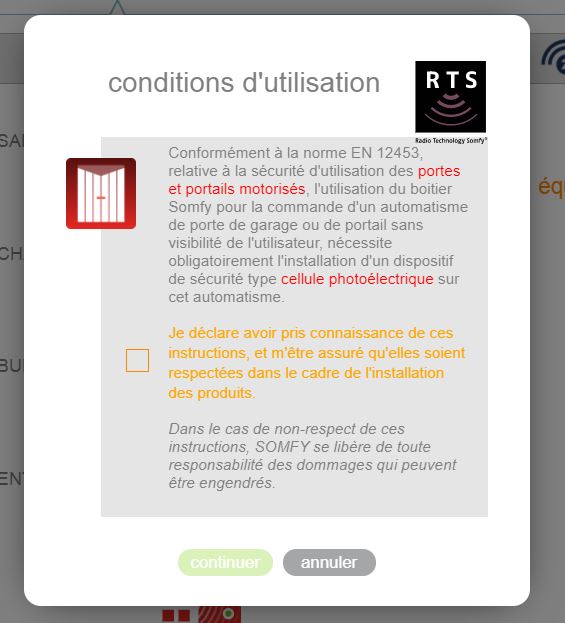

          &lt;div class=&quot;body-bd&quot;&gt;&lt;p&gt;Bonjour, j&amp;#39;ai programme a commande passerelle de tahoma sur mon exavia mais le test ne fonctionne pas. la commande est bien reconnue par le rts du moteur. est ce parce-que je n&amp;#39;ai pas installé les cellules?&lt;/p&gt;&lt;/div&gt;

          &lt;div class=&quot;body-bd&quot;&gt;&lt;p&gt;Merci vrod. A quel moment il y a t il une croix a cocher? J au bien eu l allumage de la led rts sur mon moteur lors du couplage avec la commande.&lt;/p&gt;&lt;/div&gt;

          &lt;div class=&quot;body-bd&quot;&gt;&lt;p&gt;Bonsoir,&lt;/p&gt;&lt;p&gt;Malgré que les cellules sont obligatoires, vous pouvez tricher.&lt;br /&gt;Pour cela il faut cocher la croix, mais attention...à vos risques et périls.&lt;/p&gt;&lt;p&gt;Avez-vous attendu que la led du boitier réagisse bien lors de l&amp;#39;appui sur la touche ?&lt;/p&gt;&lt;p&gt;CdL&lt;/p&gt;&lt;/div&gt;
