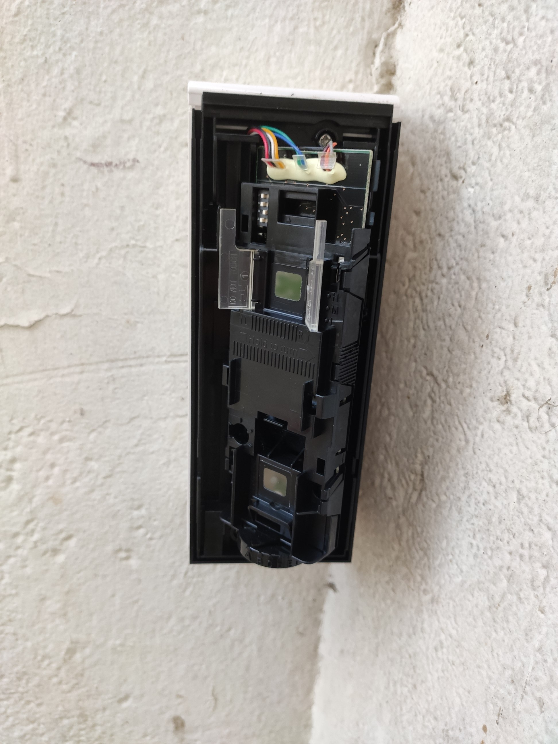

          &lt;div class=&quot;body-bd&quot;&gt;&lt;p&gt;Bonjour,&lt;/p&gt;&lt;p&gt;J&amp;#39;ai acquis récemment un pas protexium auquel j&amp;#39;ai ajouté un capteur de mouvement extérieur.&lt;/p&gt;&lt;p&gt;J&amp;#39;ai respecté la notice pour l&amp;#39;installation.&lt;/p&gt;&lt;p&gt;Je l&amp;#39;ai placé à une hauteur de 1m, avec réglage en position très sensible.&lt;/p&gt;&lt;p&gt;En mode test, la lumière du capteur s&amp;#39;allume lorsque je passe dans la zone à protéger.&lt;/p&gt;&lt;p&gt;En revanche,  en mode alarme, l&amp;#39;alarme ne s&amp;#39;allume pas.&lt;/p&gt;&lt;p&gt;De plus, j&amp;#39;ai remarqué lors de la première ouverture du capteur que trois fils sont coupés.&lt;/p&gt;&lt;p&gt;Pourriez vous me conseiller sur cette situation ?&lt;/p&gt;&lt;/div&gt;
          &lt;div class=&quot;body-bd&quot;&gt;&lt;p&gt;Bonjour Jérome,&lt;/p&gt;&lt;p&gt;Il n&amp;#39;est pas normal que ces fils soient coupés, ils doivent être raccordés à la languette d&amp;#39;autoprotection qui se trouve derrière le détecteur au niveau des piles. Pourriez-vous me transmettre une photographie de cette partie arrière du détecteur ?&lt;/p&gt;&lt;p&gt;Bonne journée,&lt;/p&gt;&lt;/div&gt;

          &lt;div class=&quot;body-bd&quot;&gt;&lt;p&gt;Manifestement, les photos n&amp;#39;étaient pas passées lors du 1er post.&lt;/p&gt;&lt;p&gt;Je parle des fils marron, Orange et gris que l&amp;#39;on voit sur la partie droite du capteur et qui sont coupés.&lt;/p&gt;&lt;/div&gt;

          &lt;div class=&quot;body-bd&quot;&gt;&lt;p&gt;Bonjour Jérome&lt;br /&gt;Une photo du capteur avec les fils coupés permettrait une analyse plus rapide aux spécialises du système.&lt;/p&gt;&lt;/div&gt;
