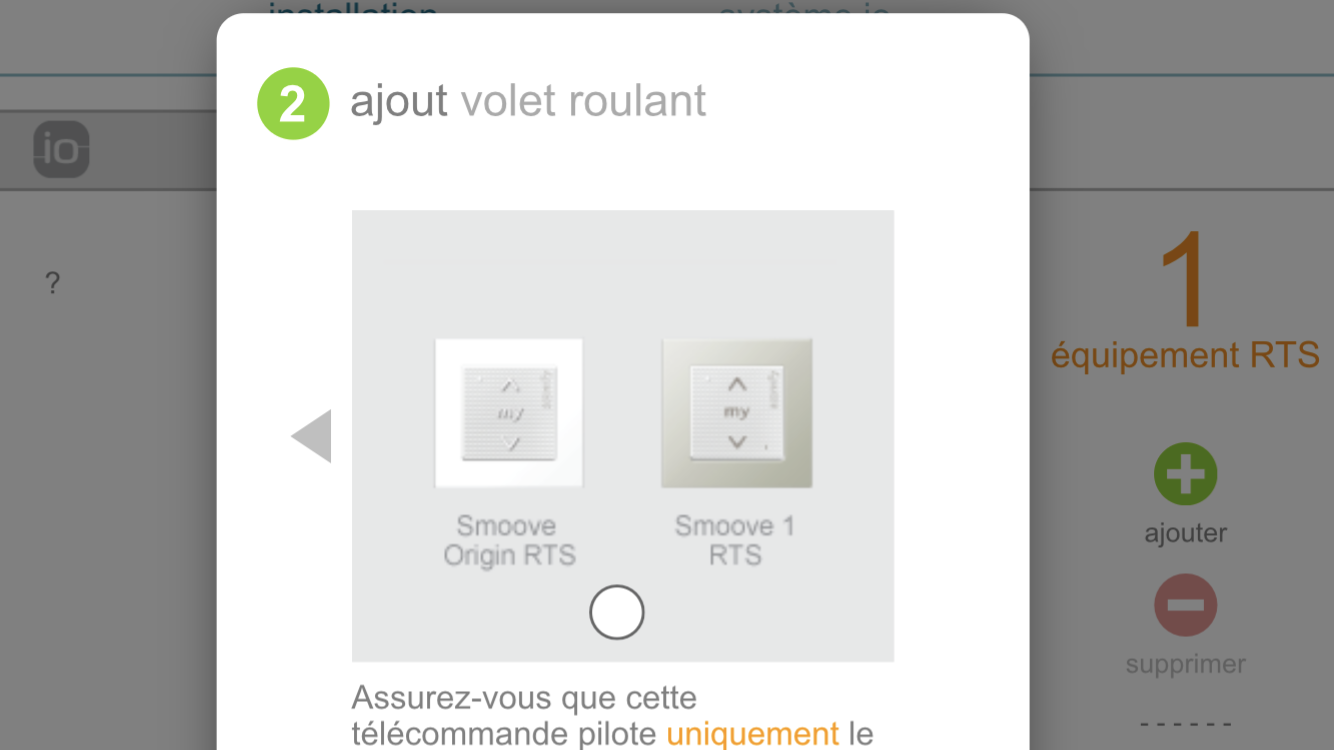

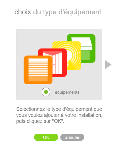

          &lt;div class=&quot;body-bd&quot;&gt;&lt;p&gt;Bonjour Jean-Luc. &lt;/p&gt;&lt;p&gt;Mes volets fonctionnent avec des “interrupteurs “smoove” &lt;br /&gt;Je vous mets les photos de ce que j’ai sur mon interface. &lt;/p&gt;&lt;p&gt;Dans Io, je vois les volets. &lt;br /&gt;Dans RTS, ils sont détectés mais rien ne se passe...&lt;/p&gt;&lt;p&gt;Merci :)&lt;/p&gt;&lt;/div&gt;

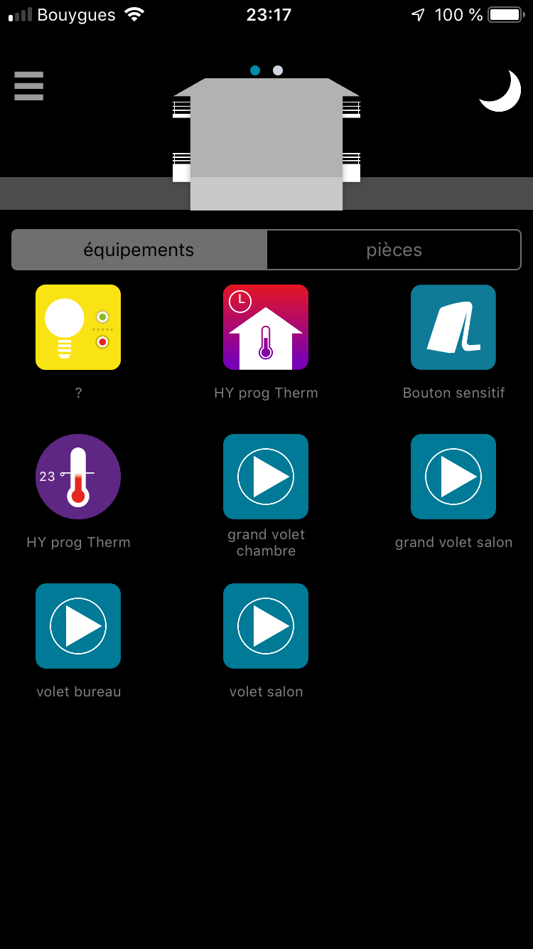

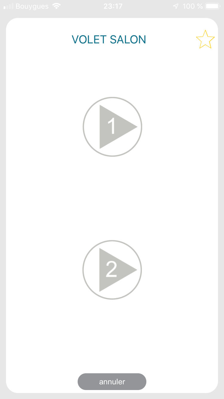

          &lt;div class=&quot;body-bd&quot;&gt;&lt;p&gt;Bonsoir Jean-Luc,&lt;br /&gt;Voici ce que j’ai. &lt;/p&gt;&lt;p&gt;Bonne soirée&lt;/p&gt;&lt;/div&gt;
