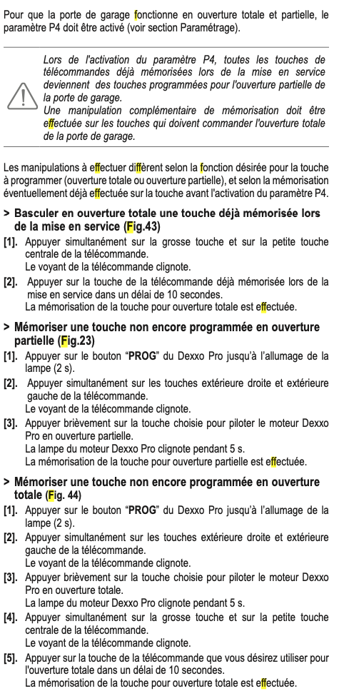

          &lt;div class=&quot;body-bd&quot;&gt;&lt;p&gt;Vous pouvez paramétrer 1 bouton pour l&amp;#39;ouverture totale et un bouton pour une ouverture partielle.&lt;br /&gt;L&amp;#39;ouverture partielle s&amp;#39;active en P04=1.&lt;br /&gt;En P06, vous choisissez la position de l&amp;#39;ouverture partielle souhaitée comme le montre cette figure.&lt;/p&gt;&lt;/div&gt;

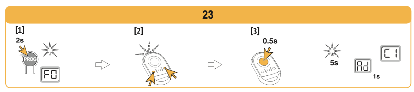

          &lt;div class=&quot;body-bd&quot;&gt;&lt;p&gt;Bonjour,&lt;/p&gt;&lt;p&gt;pour ouverture total, appuyez sur prog jusqu&amp;#39;à F0, appuyez sur les deux petits boutons extérieurs jusqu&amp;#39;à clignotement de la LED puis le gros bouton. (cf illustration).&lt;/p&gt;&lt;p&gt;Pour l&amp;#39;ouverture partielle, il faut que P4 =1 &lt;br /&gt;Je vous invite à suivre la notice.&lt;/p&gt;&lt;p&gt;Bonne journée&lt;/p&gt;&lt;/div&gt;
