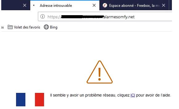

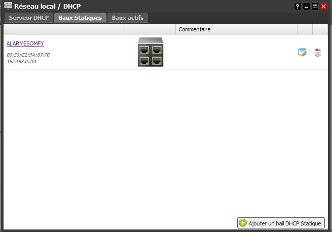

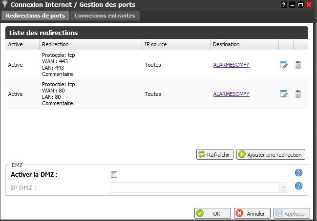

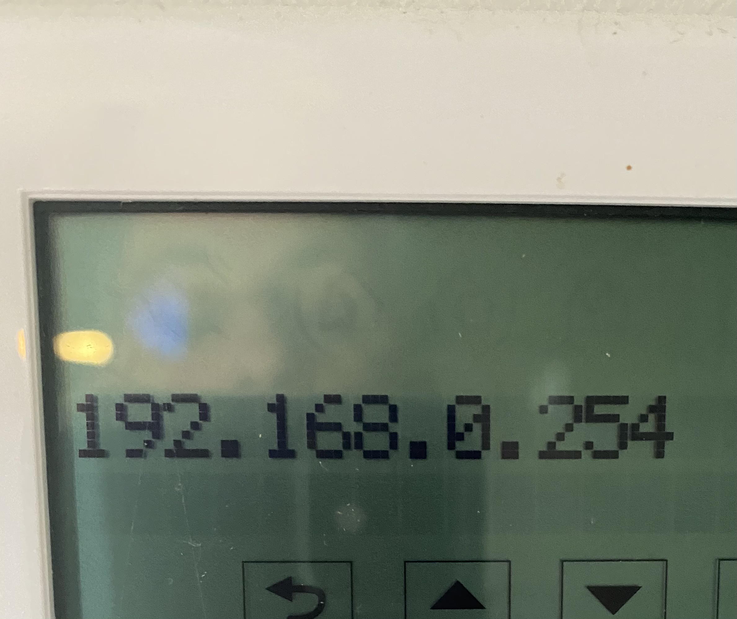

          &lt;div class=&quot;body-bd&quot;&gt;&lt;p&gt;Ci-joint les photos demandées &lt;br /&gt;Pour moi tout semble ok&lt;br /&gt;Après vérification , je confirme que les ports 443/4443 , 80 et 8080 sont ouverts&lt;/p&gt;&lt;p&gt;Rien en accès distant !!&lt;/p&gt;&lt;/div&gt;
