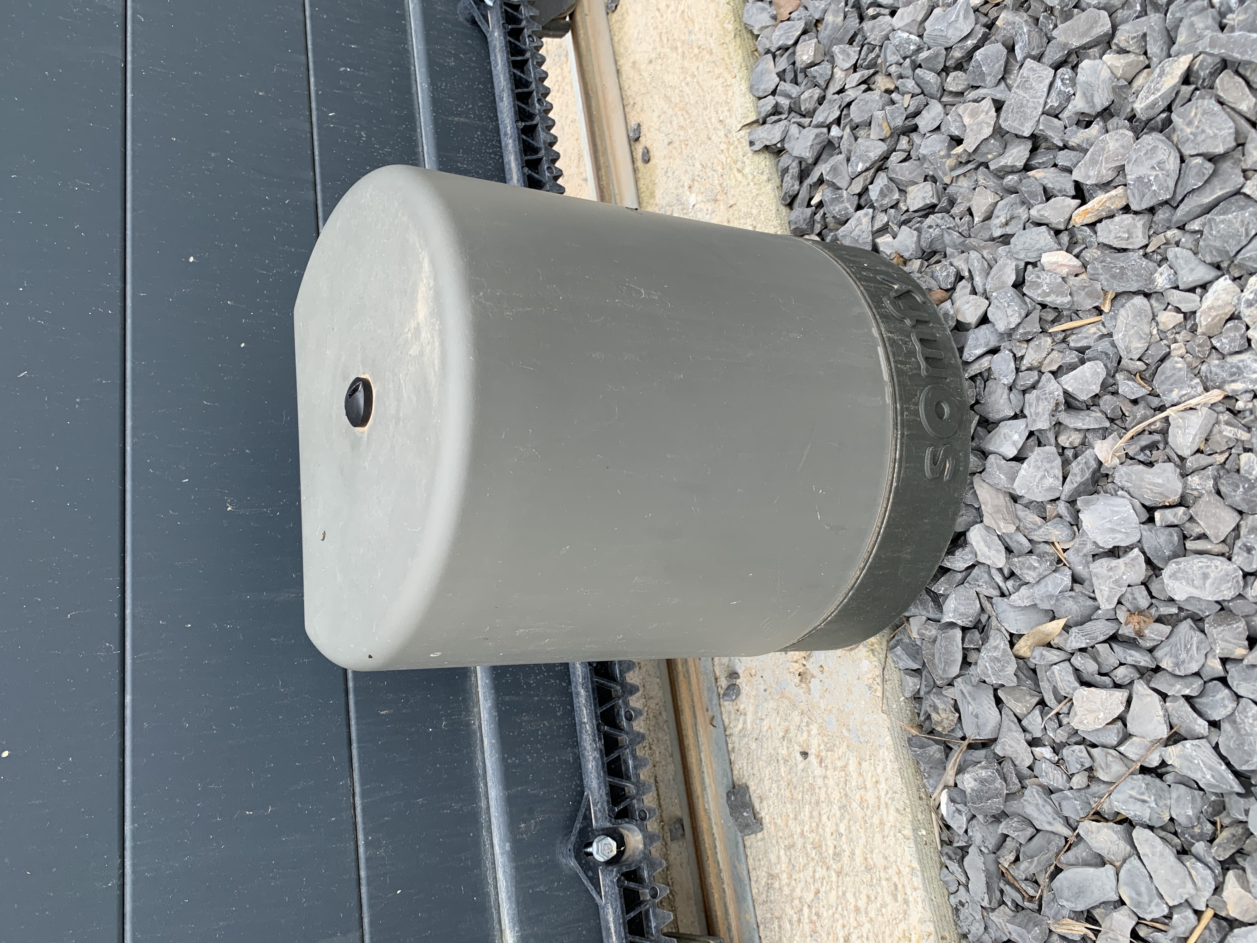

          &lt;div class=&quot;body-bd&quot;&gt;&lt;p&gt;Bonjour,&lt;br /&gt;Nouveau dans la communauté Somfy je vous expose mon problème dont je ne trouve pas de solution et me tourne donc vers vous.&lt;br /&gt;Je possède un moteur freevia 600 pour portail coulissant hérité à l’achat de la maison. Celui ci s’est mit à faire des siennes. Il a fonctionné dernièrement sur battenrie jusqu’à épuisement de celle ci... &lt;br /&gt;j’ai donc testé l’arrivée électrique, il est toujours bien alimenté en 220. J’ai testé avec une batterie de secours qui le fait fonctionner en coupant l’alim 220v. Ma conclusion: le moteur fonctionne (sur batterie) mais le boîtier électrique lui... deconne... je n’ai plus aucun voyant allumé sur celui-ci, même à l’appui sur la télécommande, ni même via le visio qui commande aussi le portail. Pensez vous que je dois changer le boîtier? Ou bien un réparateur peut-il dépanner ce problème ? &lt;br /&gt;Merci de vos retours.&lt;/p&gt;&lt;/div&gt;

          &lt;div class=&quot;body-bd&quot;&gt;&lt;p&gt;Merci de votre retour V-rod! &lt;br /&gt;Les boîtiers n’étant plus dispo depuis quelques temps sur le site Somfy... il reste la réparation...ou le trouver sur un autre site de SAV...&lt;/p&gt;&lt;/div&gt;

          &lt;div class=&quot;body-bd&quot;&gt;&lt;p&gt;Bonjour,&lt;/p&gt;&lt;p&gt;Les deux mon adjudant....&lt;/p&gt;&lt;p&gt;En effet, d&amp;#39;après vos explications il semblerait que le boitier soit HS.&lt;/p&gt;&lt;p&gt;Vous pourrez donc soit le changer; &lt;a href=&quot;https://boutique.somfy.fr/boitier-electronique-freevia-280-300-600.html&quot; rel=&quot;nofollow&quot;&gt;https://boutique.somfy.fr/boitier-electronique-freevia-28...&lt;/a&gt;&lt;br /&gt;Soit le faire réparer.&lt;/p&gt;&lt;p&gt;CdL&lt;/p&gt;&lt;/div&gt;
