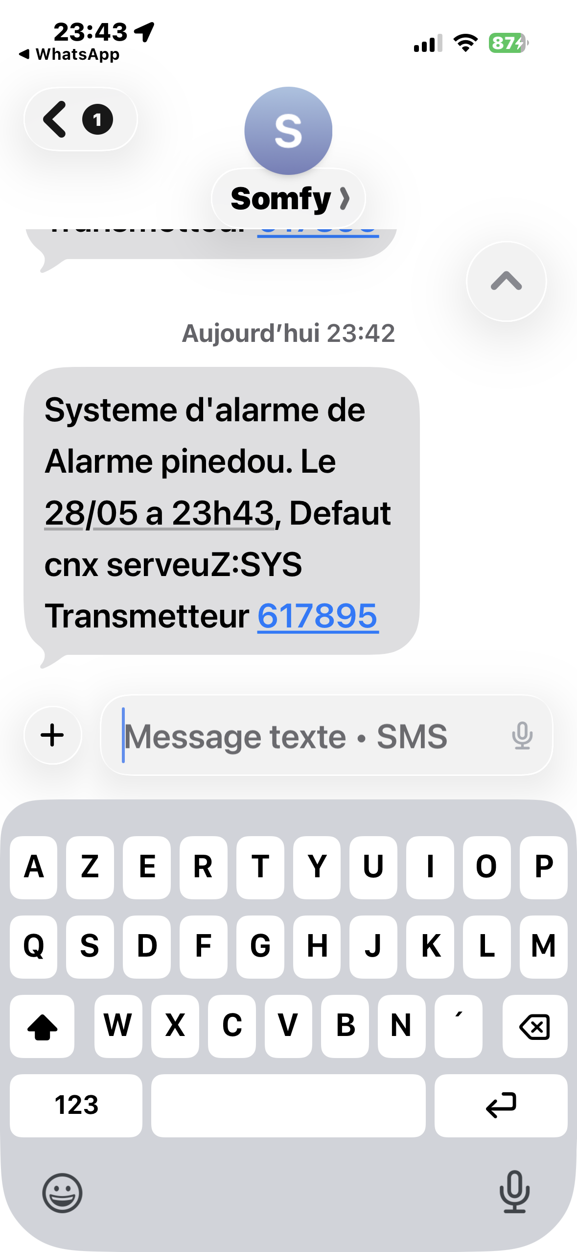

          &lt;div class=&quot;body-bd&quot;&gt;&lt;p&gt;Bonjour, suite a un changement de box ( livebox 5) j&amp;#39;ai donc eu un changement d adresse IP que je lis sur mon clavier LCD a l&amp;#39;aide du code 780 . je me connecte donc sur cette nouvelle adresse IP a l&amp;#39;aide de mon ordinateur . ayant modifier la carte code sur l ancienne adresse IP j&amp;#39;utilise les codes d acces installateur d&amp;#39;origine ( 2222) ainsi que la carte code d origine (P32) et la c&amp;#39;est le drame . je n&amp;#39;arrive pas a me connecter ni au profil utilisateur ni au profil installateur les codes sont tous en echec ....&lt;br /&gt;comment faire ? &lt;br /&gt;j&amp;#39;ai besoin de me connecter pour editer une nouvelle carte de codes, pour changer mon adresse IP, pour creer les nouvelle regles NAT/PAT sur la box ....&lt;br /&gt;du coup je suis coincé &lt;br /&gt;merci de votre aide et bonne soiree&lt;/p&gt;&lt;/div&gt;

          &lt;div class=&quot;body-bd&quot;&gt;&lt;p&gt;bonsoir,&lt;br /&gt;je reçois ce message à chaque coupure d&amp;#39;électricité.&lt;br /&gt;le message dure longtemps, pour y remédier le seul moyen que j&amp;#39;ai trouvé pour effacer le code c&amp;#39;est de débrancher le cable rj 45 derrière la box (mini 4k). J&amp;#39;ouvre un autre post ou est ce épisodique.&lt;br /&gt;merci pour votre aide&lt;br /&gt;bonne soirée&lt;br /&gt;cédric&lt;/p&gt;&lt;/div&gt;
