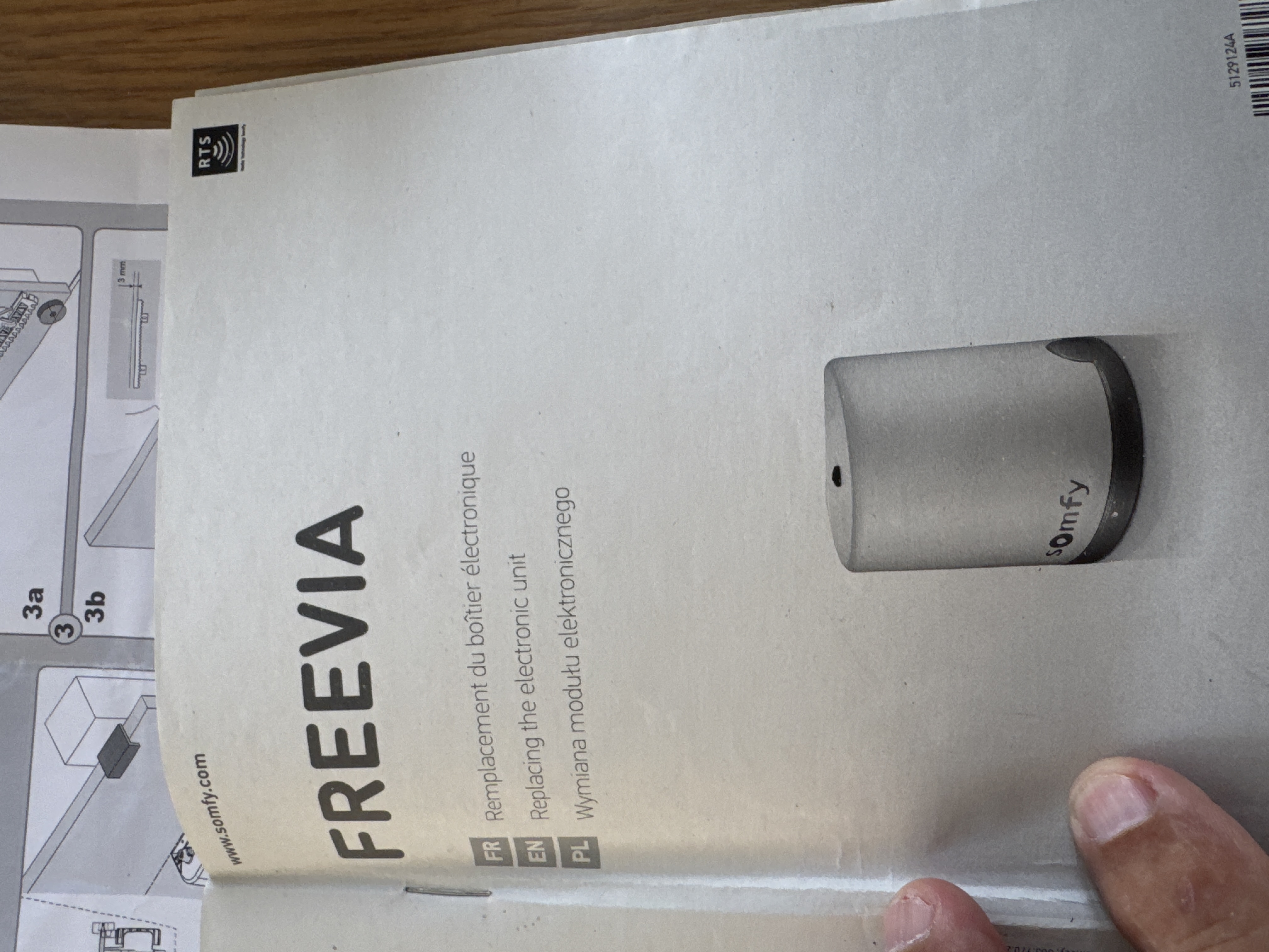

          &lt;div class=&quot;body-bd&quot;&gt;&lt;p&gt;Bonjour &lt;br /&gt;J’ai un moteur freevia pour un portail coulissant je voudrais mettre un module delta doré tyxial 4620 pourriez-vous vous me dire qu’elle branchement je doit faire  en vous remerciant je suis un peu perdu (si vous avez schéma pour branchement sur le freevia merci &lt;br /&gt;Cordialement&lt;/p&gt;&lt;/div&gt;

  <enclosure length="2042413" url="https://dimelo-answers-production.s3.eu-west-1.amazonaws.com/177/4f4e7e4511557e8c/image_original.jpg?64d4a32" type="image/jpeg" />
