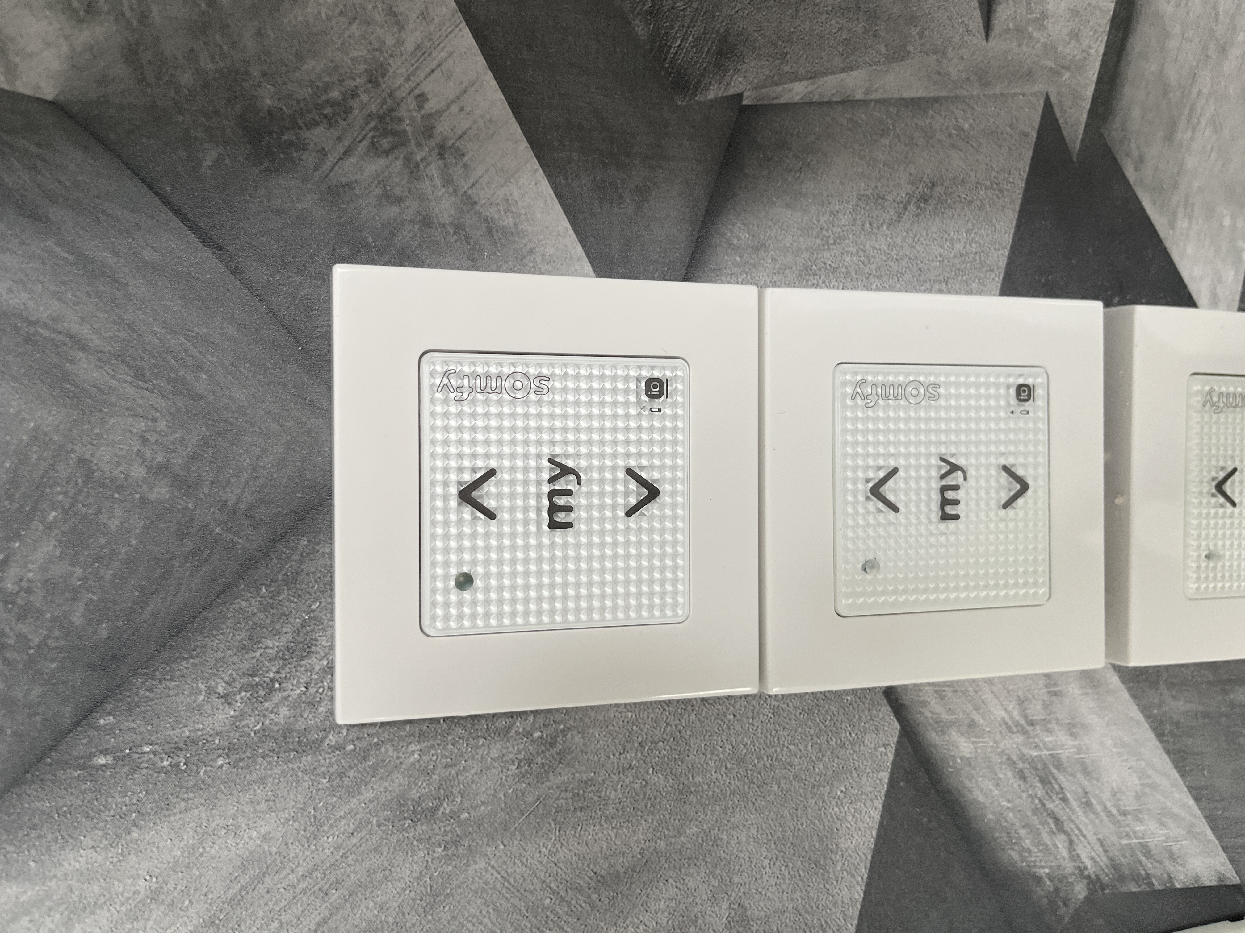

          &lt;div class=&quot;body-bd&quot;&gt;&lt;p&gt;Quand j&amp;#39;actionne le volet, elle s&amp;#39;allume verte.&lt;/p&gt;&lt;/div&gt;

          &lt;div class=&quot;body-bd&quot;&gt;&lt;p&gt;Quelle est la couleur de la led sur la télécommande ?&lt;/p&gt;&lt;/div&gt;

          &lt;div class=&quot;body-bd&quot;&gt;&lt;p&gt;Bonjour,&lt;/p&gt;&lt;p&gt;Je viens d&amp;#39;activer ma nouvelle box Tahoma Switch sans problème. Mais lorsque je veux ajouter mes volets à mon interface, cela ne fonctionne pas :&lt;br /&gt;1-J&amp;#39;ajoute un équipement&lt;br /&gt;2-Je sélectionne Volet&lt;br /&gt;3-Je scan le QR Code de ma télécommande Somfy Smoove&lt;br /&gt;4-Je reste appuyer sur prog de ma télécommande&lt;br /&gt;5-Je clique sur Suivant dans l&amp;#39;appli et j&amp;#39;ai immédiatement le message &amp;quot;Un problème est survenu&amp;quot; qui apparaît, et qui disparait aussitôt pour laisser place à &amp;quot;Recherche en cours&amp;quot;...&lt;/p&gt;&lt;p&gt;Mais malgré de longues minutes d&amp;#39;attente, rien ne se passe.&lt;br /&gt;Comment faire svp ?&lt;br /&gt;PS : J&amp;#39;ai testé sur plusieurs volets mais rien ne change&lt;/p&gt;&lt;p&gt;Merci,&lt;/p&gt;&lt;/div&gt;
          &lt;div class=&quot;body-bd&quot;&gt;&lt;p&gt;Amélie, je vous ai expliqué ce qu&amp;#39;il se passe. La seule façon de faire et de réinitialiser les volets pour supprimer la clé de sécurité. Ensuite vous pourrez refaire l&amp;#39;association.&lt;/p&gt;&lt;p&gt;&lt;a href=&quot;https://www.somfy.fr/assistance/videos/volet-roulant-somfy#video/Ej-aFz1O6yE&quot; rel=&quot;nofollow&quot;&gt;https://www.somfy.fr/assistance/videos/volet-roulant-somf...&lt;/a&gt;&lt;/p&gt;&lt;p&gt;Bonne journée !&lt;/p&gt;&lt;/div&gt;

          &lt;div class=&quot;body-bd&quot;&gt;&lt;p&gt;Bonjour&lt;/p&gt;&lt;p&gt;Il faut réinitialiser chaque motorisation une par une pour faire &amp;quot;sauter&amp;quot; la clé de sécurité IO.&lt;/p&gt;&lt;p&gt;Bonne journée !&lt;/p&gt;&lt;/div&gt;

          &lt;div class=&quot;body-bd&quot;&gt;&lt;p&gt;Bonjour&lt;/p&gt;&lt;p&gt;Vous avez un problème de clé de sécurité IO. Cette clé est différente entre votre Switch et les volets.&lt;/p&gt;&lt;p&gt;Avez-vous une ancienne TaHoma ou une télécommande 2 ways ?&lt;/p&gt;&lt;p&gt;Bonne journée !&lt;/p&gt;&lt;/div&gt;

          &lt;div class=&quot;body-bd&quot;&gt;&lt;p&gt;Bonjour,&lt;/p&gt;&lt;p&gt;Ce sont des volets IO. &lt;/p&gt;&lt;p&gt;Cdt&lt;/p&gt;&lt;/div&gt;

          &lt;div class=&quot;body-bd&quot;&gt;&lt;p&gt;Bonjour&lt;/p&gt;&lt;p&gt;Ce sont des volets RTS ou IO ?&lt;/p&gt;&lt;/div&gt;
