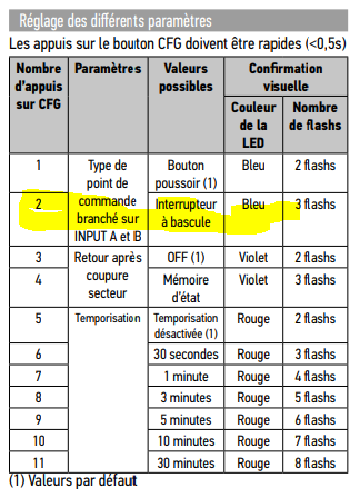

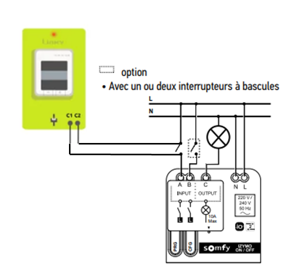

          &lt;div class=&quot;body-bd&quot;&gt;&lt;p&gt;Bonjour Jean-Paul&lt;br /&gt;Avec EDF ou les autres qui modifie les horaires de chauffe en fonction da la charge du réseau vous risquez de chauffer en heures pleines.&lt;br /&gt;Vous pouvez connecter votre Izymo sur le contact sec du Linky en le paramétrant avec un interrupteur a bascule. Il sera alors piloté par l&amp;#39;impulsion EDF.&lt;/p&gt;&lt;p&gt;Sinon il faut faire un scénario planifié pour mettre sur ON et un deuxième scénario planifié pour mettre sur OFF avec un minimum de 4H entre les deux.&lt;/p&gt;&lt;/div&gt;

          &lt;div class=&quot;body-bd&quot;&gt;&lt;p&gt;Bonjour,&lt;/p&gt;&lt;p&gt;Mon compteur linky étant trop loin de mon habitation impossible de passer les cable de commande heures pleine heure creuse. Est ce que je peut mettre un module izymo sur le cable d&amp;#39;alimentation de mon cumulus ? pour le piloter via le calendrier de Tahoma ? &lt;br /&gt;Cad disjoncteur =&amp;gt; izymo =&amp;gt; cumulus &lt;br /&gt;:)&lt;br /&gt;Merci,&lt;/p&gt;&lt;/div&gt;

          &lt;div class=&quot;body-bd&quot;&gt;&lt;p&gt;Bonjour,&lt;br /&gt;J&amp;#39;ai une installation tahoma switch et izymo pour le ballon d&amp;#39;eau chaude.&lt;br /&gt;Je n&amp;#39;arrive pas à faire un scénario on/off sur les heures creuses. L&amp;#39;électricien qui a fait l&amp;#39;installation ne répond plus.&lt;br /&gt;Avez vous une documentation ou une vidéo pour m&amp;#39;aider ?&lt;br /&gt;A moins que vous puissiez me l&amp;#39;expliquer suite  à cette demande. Par avance merci &lt;br /&gt;Bonne journée.&lt;/p&gt;&lt;/div&gt;
