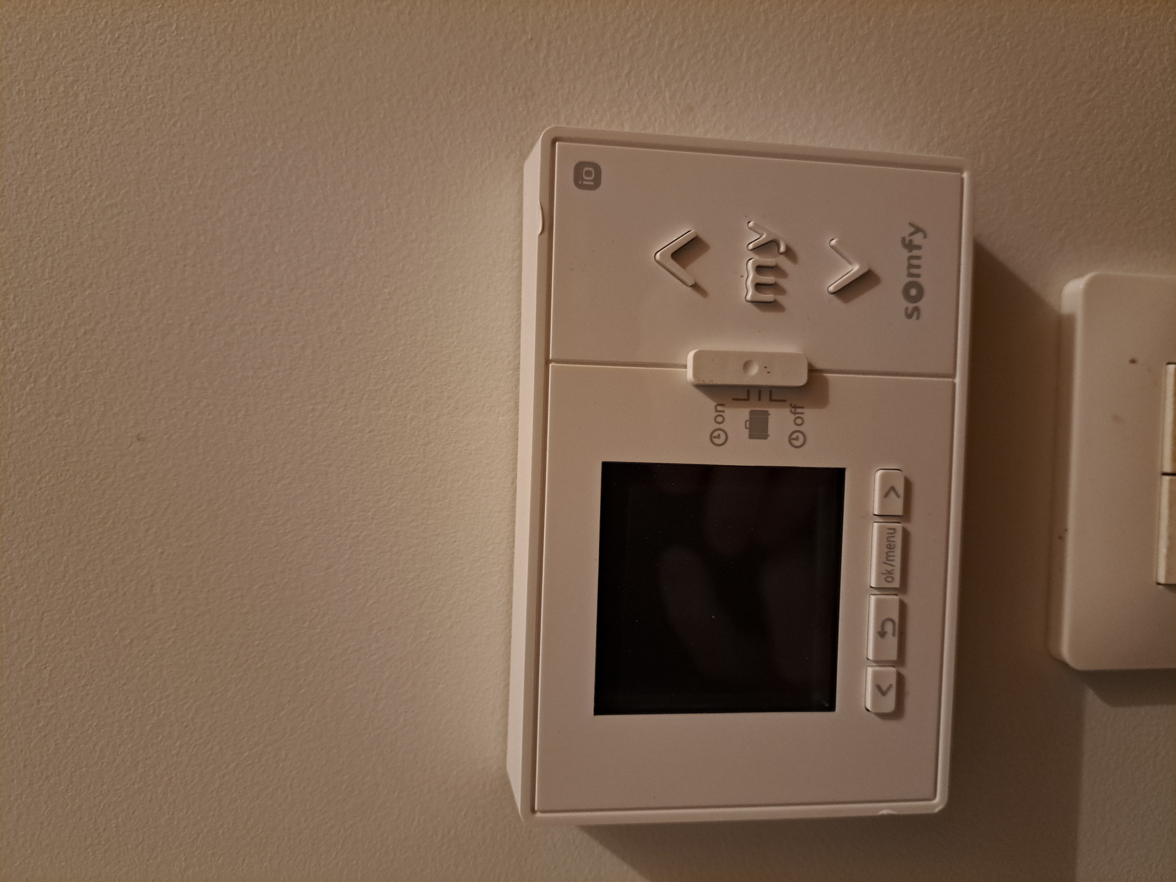

          &lt;div class=&quot;body-bd&quot;&gt;&lt;p&gt;Bonjour, suite à mon problème de programmateur de volets roulants, qui use les piles en moins de 24 heures. Je vous joins une photo. L&amp;#39;installation a 4 ans.&lt;br /&gt;En vous remerciant par avance. Cordialement&lt;/p&gt;&lt;/div&gt;

          &lt;div class=&quot;body-bd&quot;&gt;&lt;p&gt;Bonjour Vincent&lt;/p&gt;&lt;p&gt;Quel est le modèle de la télécommande et quel âge a t&amp;#39;elle ?&lt;/p&gt;&lt;/div&gt;

          &lt;div class=&quot;body-bd&quot;&gt;&lt;p&gt;Bonjour, je rencontre le même problème. Je change les piles. Le boîtier général fonctionnant très bien jusqu&amp;#39;à maintenant. Puis, les piles se vident en moins de 24 heures. Plusieurs marques différentes. &lt;br /&gt;Que dois-je faire ???&lt;/p&gt;&lt;p&gt;Merci.&lt;/p&gt;&lt;/div&gt;

          &lt;div class=&quot;body-bd&quot;&gt;&lt;p&gt;Bonjour,&lt;/p&gt;&lt;p&gt;La télécommande mon volet roulant fonctionnait très bien depuis plusieurs année.&lt;br /&gt;J’ai du changer la pile et depuis elle ne marche plus.&lt;br /&gt;J’ai suivi la procédure pour la reprogrammer : isoler l’alimentation du volet puis stop 2sec, rallumer 8sec, stop 2sec (mon volet opère bien un mouvement pendant 5sec).&lt;br /&gt;Puis j’appuie sur prog de ma télécommande pendant plus de 7sec et la : un premier mouvement de va et vient s’enclenche puis plus rien.&lt;br /&gt;Et la télécommande n’actionne pas le volet.&lt;br /&gt;(En pièce jointe le type de télécommande)&lt;/p&gt;&lt;p&gt;Que dois je faire ?&lt;/p&gt;&lt;p&gt;Merci,&lt;/p&gt;&lt;/div&gt;
          &lt;div class=&quot;body-bd&quot;&gt;&lt;p&gt;Bonjour&lt;/p&gt;&lt;p&gt;Est-ce que vous avez réalisé cette procédure ?&lt;/p&gt;&lt;p&gt;&lt;a href=&quot;https://www.somfy.fr/assistance/videos/volet-roulant-somfy#video/Ej-aFz1O6yE&quot; rel=&quot;nofollow&quot;&gt;https://www.somfy.fr/assistance/videos/volet-roulant-somf...&lt;/a&gt;&lt;/p&gt;&lt;/div&gt;
