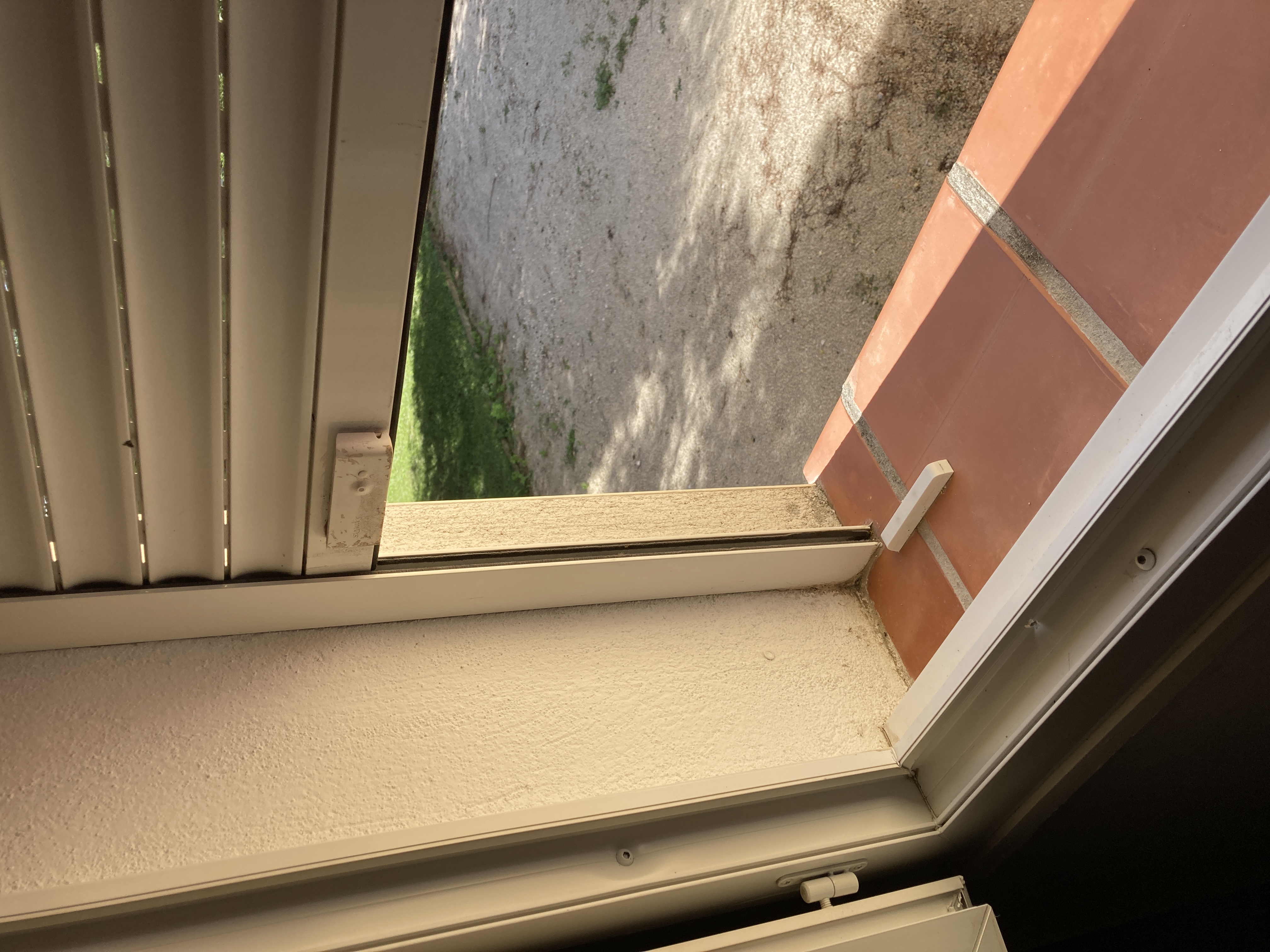

          &lt;div class=&quot;body-bd&quot;&gt;&lt;p&gt;Bonjour&lt;/p&gt;&lt;p&gt;L&amp;#39;installation n&amp;#39;est pas vraiment conforme. Ces détecteurs ne sont pas prévus pour être mis à l&amp;#39;extérieur. De plus les deux partie doivent être rigoureusement l&amp;#39;une en face de l&amp;#39;autre. Les lames du tablier sont sans doute en métal ?&lt;br /&gt;Faîtes un essai en démontant l&amp;#39;ensemble. Approchez les deux parties l&amp;#39;une en face de l&amp;#39;autre et regardez ce qu&amp;#39;il se passe dans la liste des éléments.&lt;/p&gt;&lt;/div&gt;

          &lt;div class=&quot;body-bd&quot;&gt;&lt;p&gt;Merci pour votre aide &lt;br /&gt;Voici les 2 photos d’un des détecteur d’ouverture qui affiche la porte rouge dan s’il écran « état des éléments «  alors que le volet est bien fermé .&lt;br /&gt;Merci pour votre aide&lt;br /&gt;Christophe&lt;/p&gt;&lt;/div&gt;
