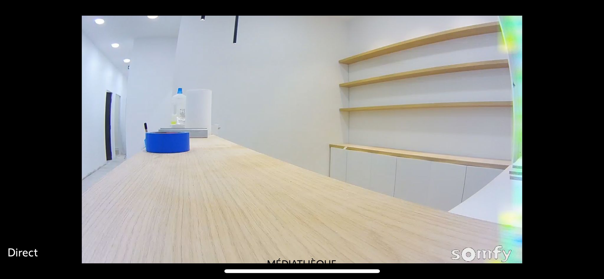

          &lt;div class=&quot;body-bd&quot;&gt;&lt;p&gt;Bonjour,&lt;br /&gt;Je viens de recevoir mon kit alarme home Advanced, j&amp;#39;ai installé une caméra, l&amp;#39;installation s&amp;#39;est bien passée mais la détection de mouvement ne fonctionne pas, j&amp;#39;ai essayé en mode nuit, pas de détection, en mode alarme désactivée, pas de détection. J&amp;#39;ai augmenté la sensibilité, pas mieux. En regardant bien sur le côté droit de l&amp;#39;image je me rends compte qu&amp;#39;il y a une zone avec de drôles de couleur, est ce que la caméra est défectueuse ou est-ce que je n’ai pas compris comment ça devait fonctionner ?&lt;br /&gt;Merci,&lt;/p&gt;&lt;/div&gt;

          &lt;div class=&quot;body-bd&quot;&gt;&lt;p&gt;ok merci, la detection fonctionne que si l&amp;#39;alarme est active. Ce n&amp;#39;est pas exactement ce que j&amp;#39;avais prevu mais je vais m&amp;#39;en contenter pour le moment.&lt;/p&gt;&lt;/div&gt;

          &lt;div class=&quot;body-bd&quot;&gt;&lt;p&gt;Bastien aller dans Somfy Protect Menu/Réglages/Mode Nuit&lt;/p&gt;&lt;p&gt;Regardez si votre caméra est activée dans ce mode.&lt;/p&gt;&lt;/div&gt;

          &lt;div class=&quot;body-bd&quot;&gt;&lt;p&gt;Bonjour, Merci pour votre reponse, l&amp;#39;alarme a 3 modes :&lt;/p&gt;&lt;ul&gt;&lt;li&gt;actif&lt;/li&gt;&lt;li&gt;nuit&lt;/li&gt;&lt;li&gt;inactif&lt;/li&gt;&lt;/ul&gt;&lt;p&gt;Vous dites que les detections sont possibles que en mode actif ? Car j&amp;#39;ai essaye en mode nuit et cela ne fonctionne pas.&lt;/p&gt;&lt;p&gt;Merci&lt;/p&gt;&lt;/div&gt;

          &lt;div class=&quot;body-bd&quot;&gt;&lt;p&gt;Bonsoir Bastien&lt;br /&gt;La caméra est défectueuse du point de vue de l&amp;#39;image, mais ça ne gène pas pour la détection.&lt;/p&gt;&lt;p&gt;Par contre il faut que l&amp;#39;alarme soit activée pour que la détection fonctionne. &lt;/p&gt;&lt;p&gt;Ce n&amp;#39;est pas une caméra de surveillance dans le sens ou elle prévient d&amp;#39;une présence même si l&amp;#39;alarme n&amp;#39;est pas activée. &lt;/p&gt;&lt;p&gt;Vous pouvez vous connecter sur la caméra pour regardez ce qui se passe chez vous, mais elle ne vous préviendra que si l&amp;#39;alarme est activvée.&lt;/p&gt;&lt;/div&gt;
