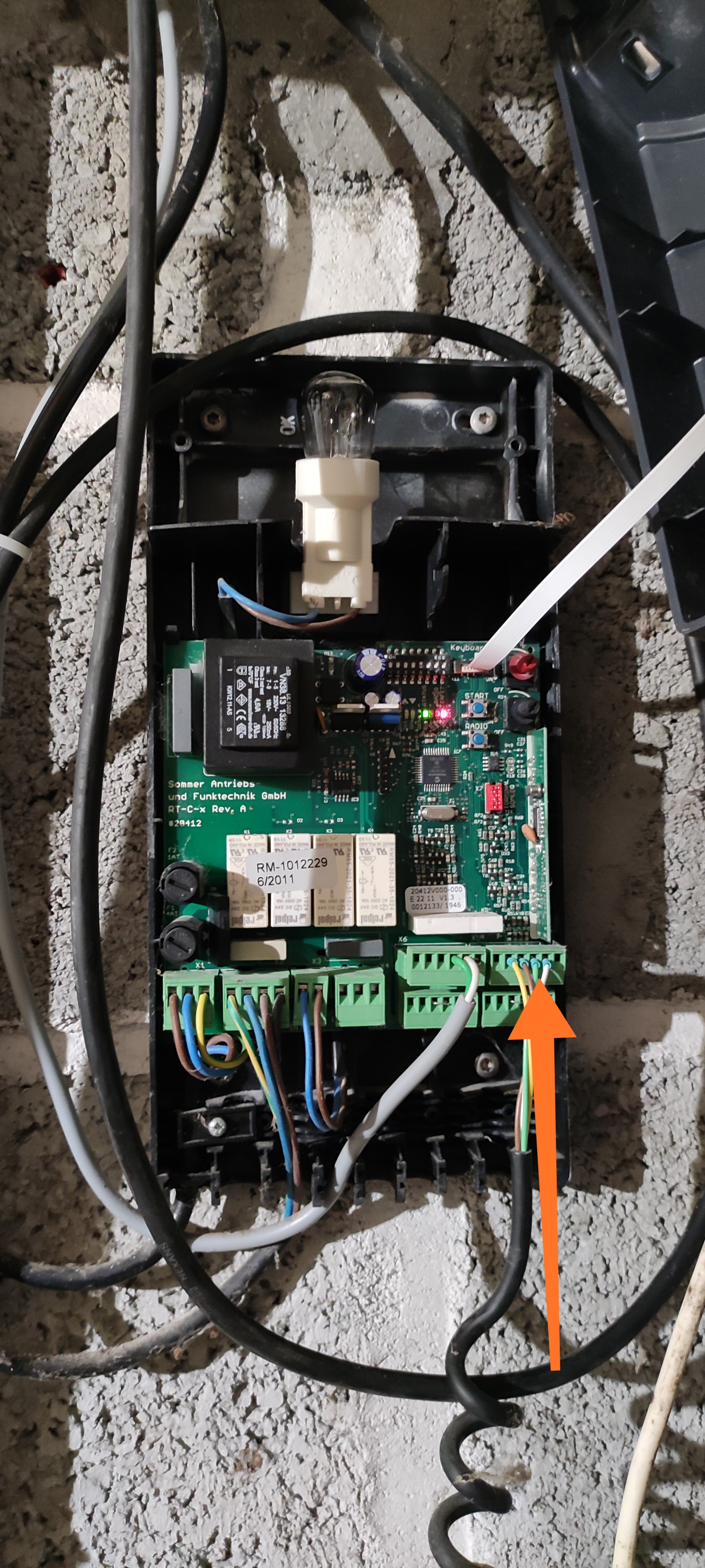

          &lt;div class=&quot;body-bd&quot;&gt;&lt;p&gt;Bonjour a tous, je viens de réussir la mise en service de la porte de garage, non sans mal, j&amp;#39;ai également réglé les fin de course montée et descente, mais pas de sécurité sur la barre palpeuse, quelqu&amp;#39;un peut il me dire comment la contrôler ?&lt;br /&gt;Prochaine opération calage des bips et de l’interrupteur de commande, je vous tient au courant, merci.&lt;br /&gt;Cordialement.&lt;br /&gt;Serge.&lt;/p&gt;&lt;/div&gt;

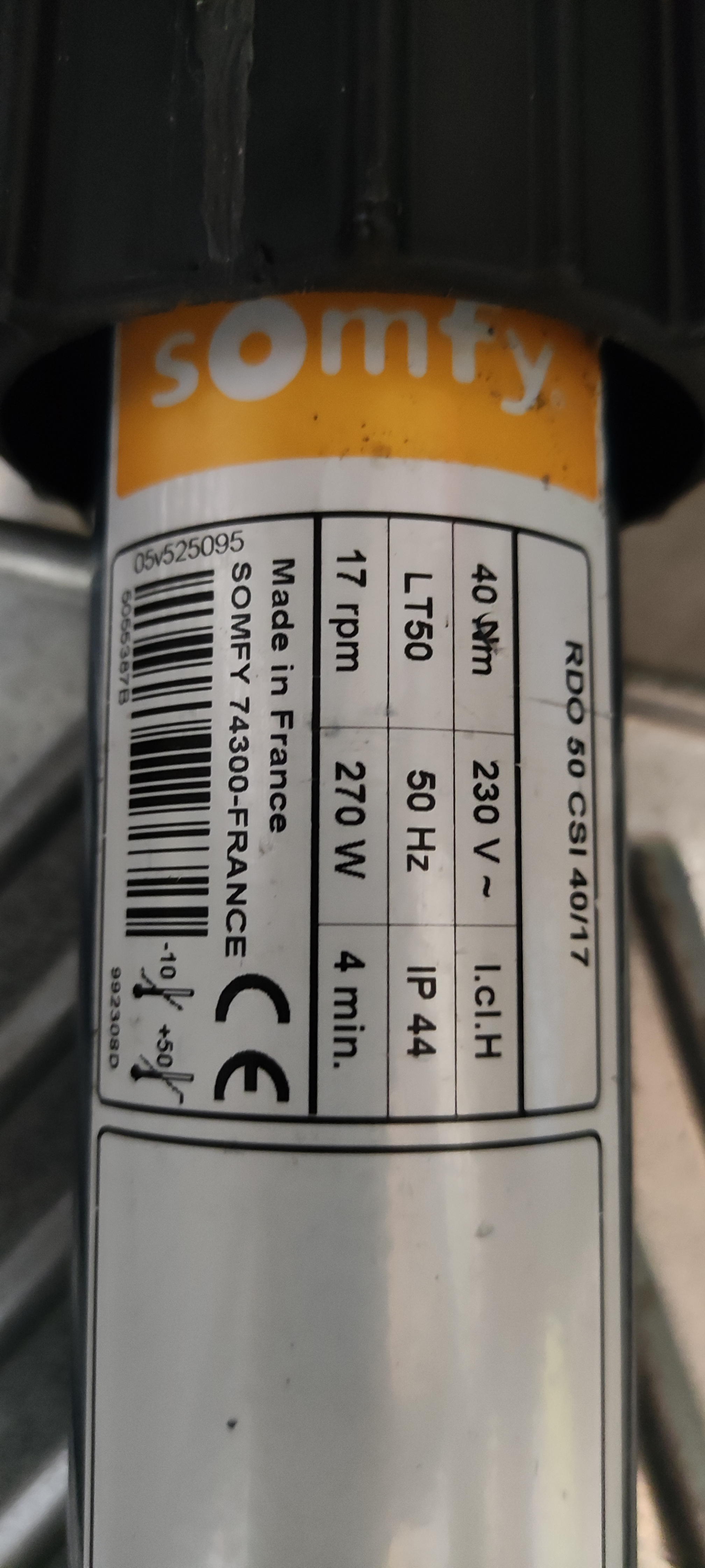

          &lt;div class=&quot;body-bd&quot;&gt;&lt;p&gt;Bonsoir, ce matin rien ne fonctionnait alors que hier j&amp;#39;arrivais à remonter le rideau en actionnant le bouton &amp;quot;start&amp;quot; dans le boitier.&lt;br /&gt;j&amp;#39;ai retrouvé une doc technique pour remettre en service les commandes mais: ou je ne respecte pas bien la procédure ou il y a un problème sur la carte.&lt;br /&gt;Quand je demande une ouverture ou une fermeture toujours sur le bouton start la Led de montée ou la Led de descente s&amp;#39;allume bien mais aucun mouvement de la porte. &lt;br /&gt;Quand j&amp;#39;ai remplacé le condensateur qui présentait un problème d&amp;#39;ouverture, je n&amp;#39;ai rien débranché sur l&amp;#39;installation, les essais de hier etait sans problème pour cette ouverture mais plus possible d&amp;#39;utilisé les télécommande.&lt;br /&gt;J&amp;#39;ai débranché la prise de la barre palpeuse pour faire un essai sans résultat non plus.&lt;br /&gt;J&amp;#39;espère avoir été clair sur mes explications, j&amp;#39;ai trouvé ce matin les boutons de fin de course, jaune et blanc mais ca va etre apres le bon fonctionnement de la porte.&lt;br /&gt;Merci encore de vos messages.&lt;br /&gt;Cordialement.&lt;br /&gt;Serge.&lt;/p&gt;&lt;/div&gt;

          &lt;div class=&quot;body-bd&quot;&gt;&lt;p&gt;Bonjour,&lt;/p&gt;&lt;p&gt;Votre pb tel que vous le décrivez est du au récepteur et/ou à la barre palpeuse et non pas au moteur !&lt;/p&gt;&lt;p&gt;Faites-nous une photo de la tête moteur.&lt;/p&gt;&lt;p&gt;Est-ce un réglage de FdC par boutons ?&lt;/p&gt;&lt;p&gt;Quel âge le moteur?&lt;/p&gt;&lt;p&gt;CdL&lt;/p&gt;&lt;/div&gt;
