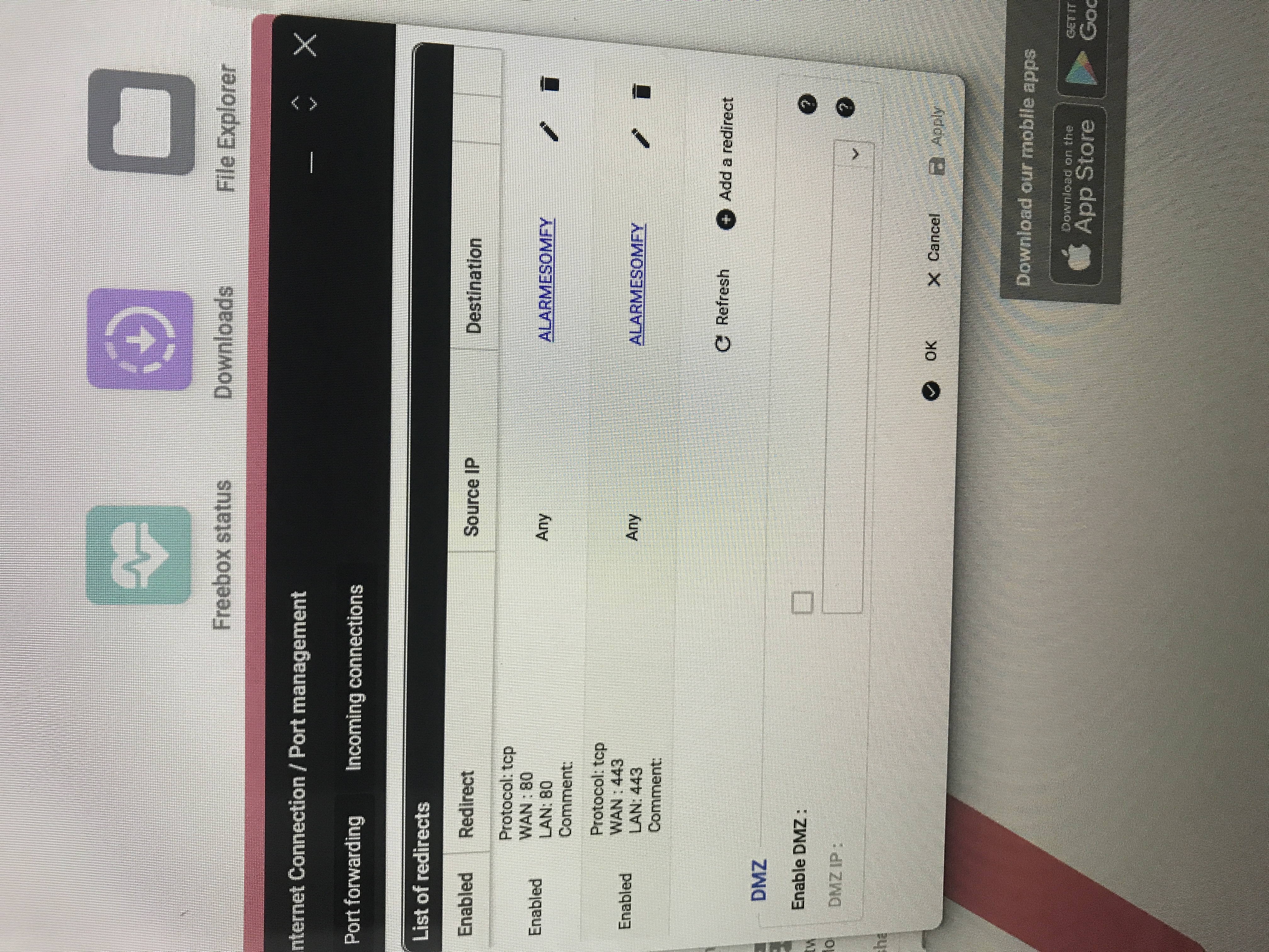

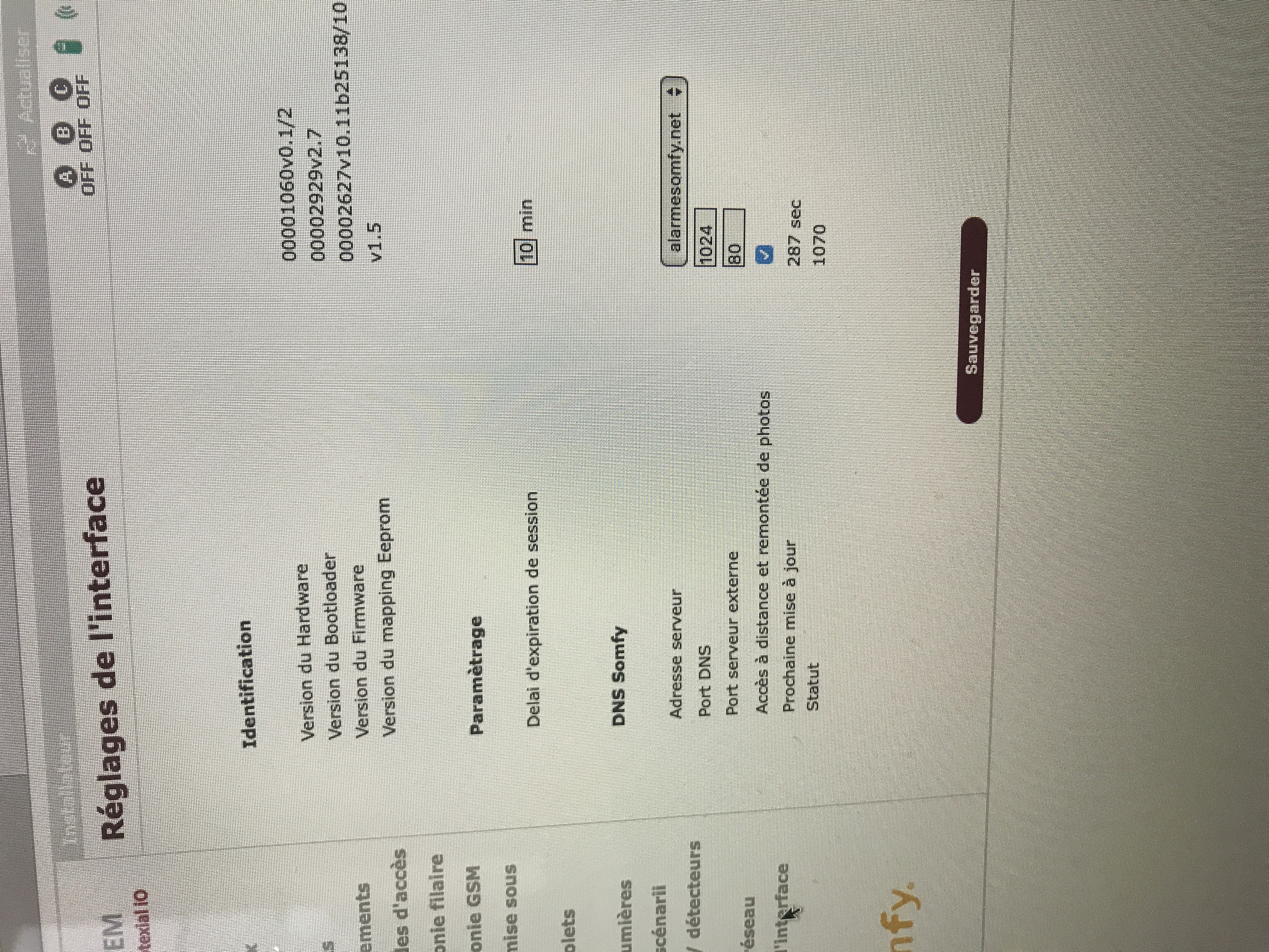

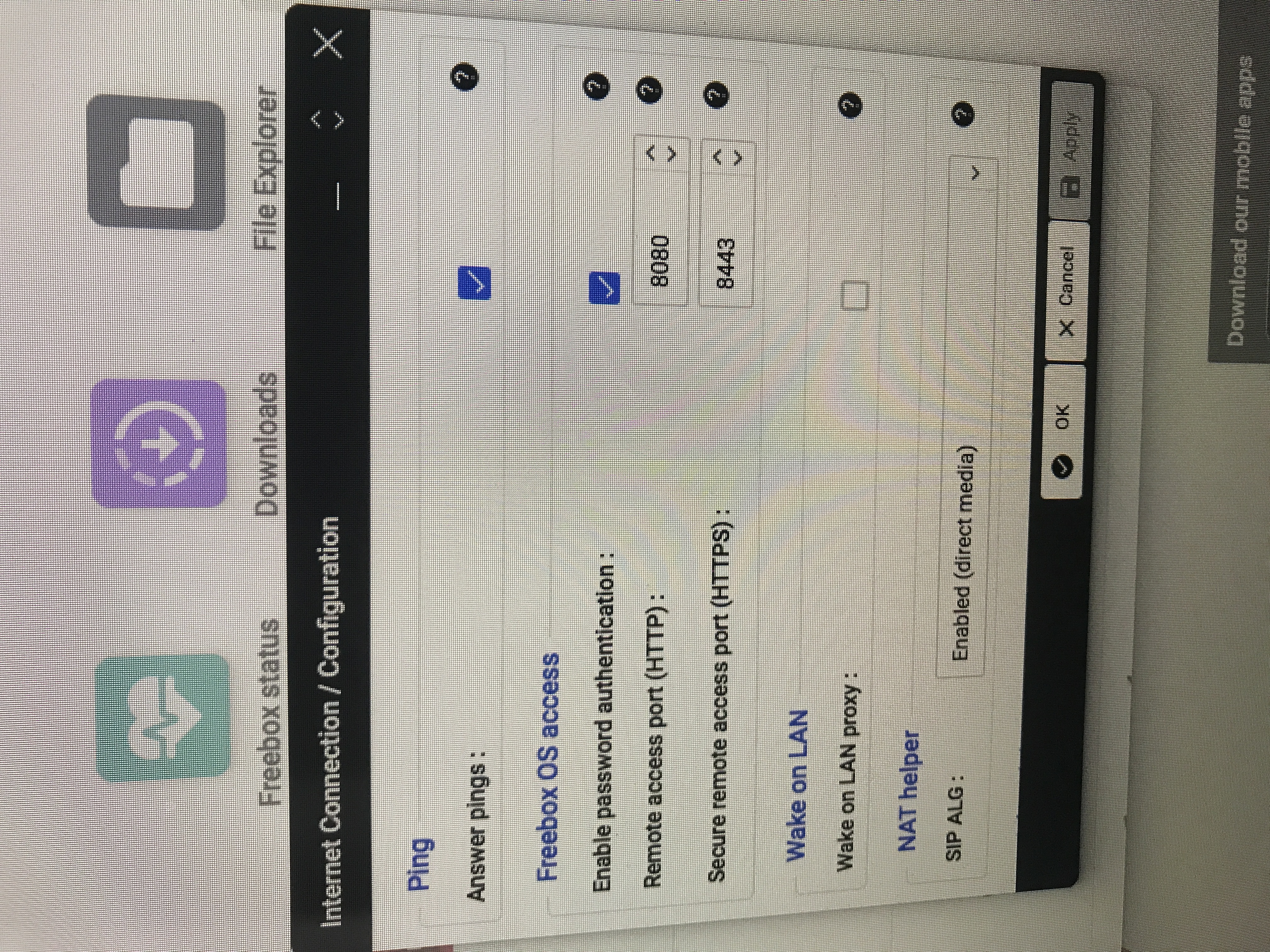

          &lt;div class=&quot;body-bd&quot;&gt;&lt;p&gt;Bonsoir à tout le monde,&lt;/p&gt;&lt;p&gt;Après plusieurs jours de galère, j&amp;#39;arrive à 90 % de résolution de mon problème.&lt;br /&gt;Suite à une nouvelle freebox Pop, je ne pouvais plus me connecter, comme beaucoup de monde.&lt;/p&gt;&lt;p&gt;J&amp;#39;ai donc suivi à la lettre tous les tutos (merci aux experts en passant !) et j&amp;#39;ai commandé une IP V4 fixe auprès de free et j&amp;#39;ai ainsi pu modifier les ports.&lt;/p&gt;&lt;p&gt;En local, via wifi, tout fonctionne avec un smartphone Samsung et un Apple.&lt;/p&gt;&lt;p&gt;A distance, seul le Samsung fonctionne, mais pas l&amp;#39;iPhone. Le message d&amp;#39;erreur suivant apparait : &amp;quot;données reçues invalides&amp;quot;.&lt;/p&gt;&lt;p&gt;L&amp;#39;accès à distance des paramètres de la centrale est bien activé et j&amp;#39;ai rentré les serveurs Google au niveau des DNS.&lt;/p&gt;&lt;p&gt;Le code de la centrale est le 614260.&lt;/p&gt;&lt;p&gt;Si vous pouvez m&amp;#39;aider s&amp;#39;il vous plait, ça serait génial.&lt;/p&gt;&lt;p&gt;Excellente journée ou soirée,&lt;/p&gt;&lt;p&gt;julien&lt;/p&gt;&lt;/div&gt;

          &lt;div class=&quot;body-bd&quot;&gt;&lt;p&gt;Bonjour &lt;br /&gt;Depuis le changement de box pour Free pop, je n’arrive plus à me connecter à distance. Je galère depuis plusieurs jours. L’assistance Somfy m’a fait faire des manipulations sur la centrale mais rien n’y fait. Je désespère. &lt;br /&gt;Je vous joins des photos ci-après. Peut-être que j’ai mal fait une étape &lt;br /&gt;Merci d’accepter de m’aider&lt;br /&gt;Bien cordialement&lt;/p&gt;&lt;/div&gt;
