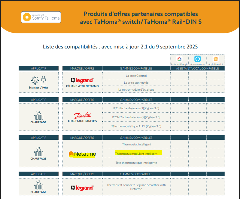

          &lt;div class=&quot;body-bd&quot;&gt;&lt;p&gt;Bonsoir&lt;br /&gt;Votre thermostat actuel fonctionne en eBus (autrement dit commande binaire informatique) il ne peut pas être remplacé par un thermostat V2 Somfy et ne peux pas fonctionner en duo.&lt;/p&gt;&lt;p&gt;Le thermostat V2 de somfy n&amp;#39;étant plus au catalogue, si vous voulez piloter votre chaudière via une tahoma Switch il faut vous tourner vers NETATMO qui est compatible avec la Switch et dont les thermostats sont modulant comme le votre.&lt;/p&gt;&lt;/div&gt;

  <enclosure length="157954" url="https://dimelo-answers-production.s3.eu-west-1.amazonaws.com/177/2dbdb126978b2a6f/image_original.png?7cc8cfd" type="image/png" />
