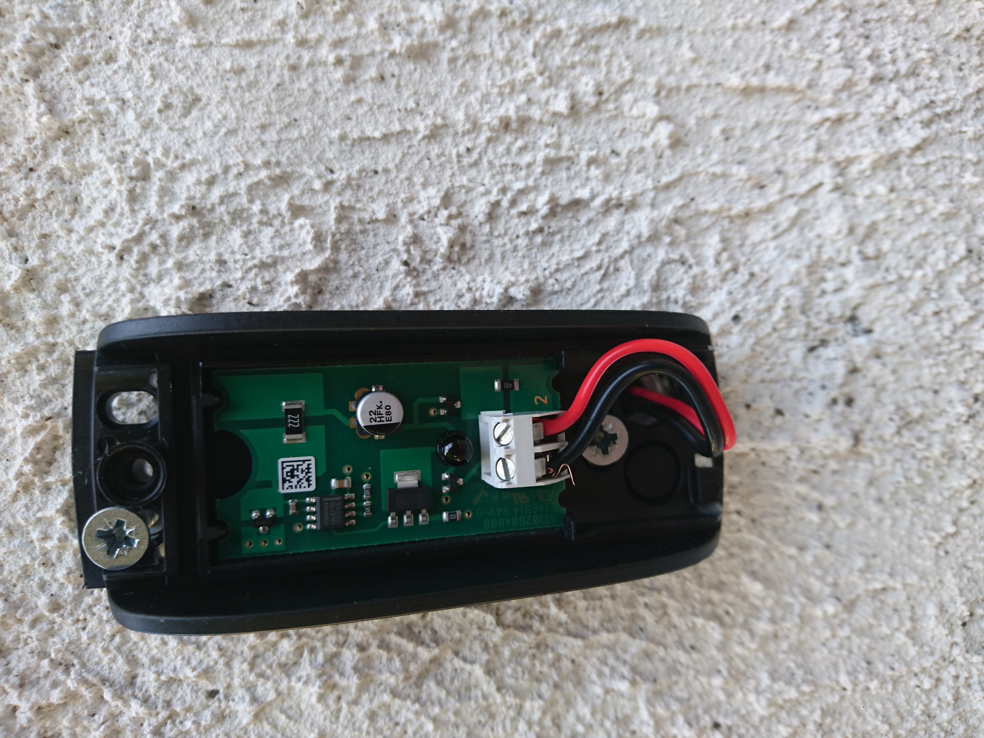

          &lt;div class=&quot;body-bd&quot;&gt;&lt;p&gt;Bonjour,&lt;/p&gt;&lt;p&gt;Le fil rigide pour des cellule est à proscrire, mais bon ca marche quant même.&lt;/p&gt;&lt;p&gt;Si vous êtes formel sur les passages de câbles et qu&amp;#39;il n&amp;#39;y a pas de croisement, les branchement sont bons.&lt;/p&gt;&lt;p&gt;Testez en posant un capot sur la rx, puis les deux capots.&lt;/p&gt;&lt;p&gt;Mesurez au contrôleur universel que le 24v arrive bien sur chaque cellule, et, qu&amp;#39;il n&amp;#39;est pas inversé.&lt;/p&gt;&lt;p&gt;CdL&lt;/p&gt;&lt;/div&gt;

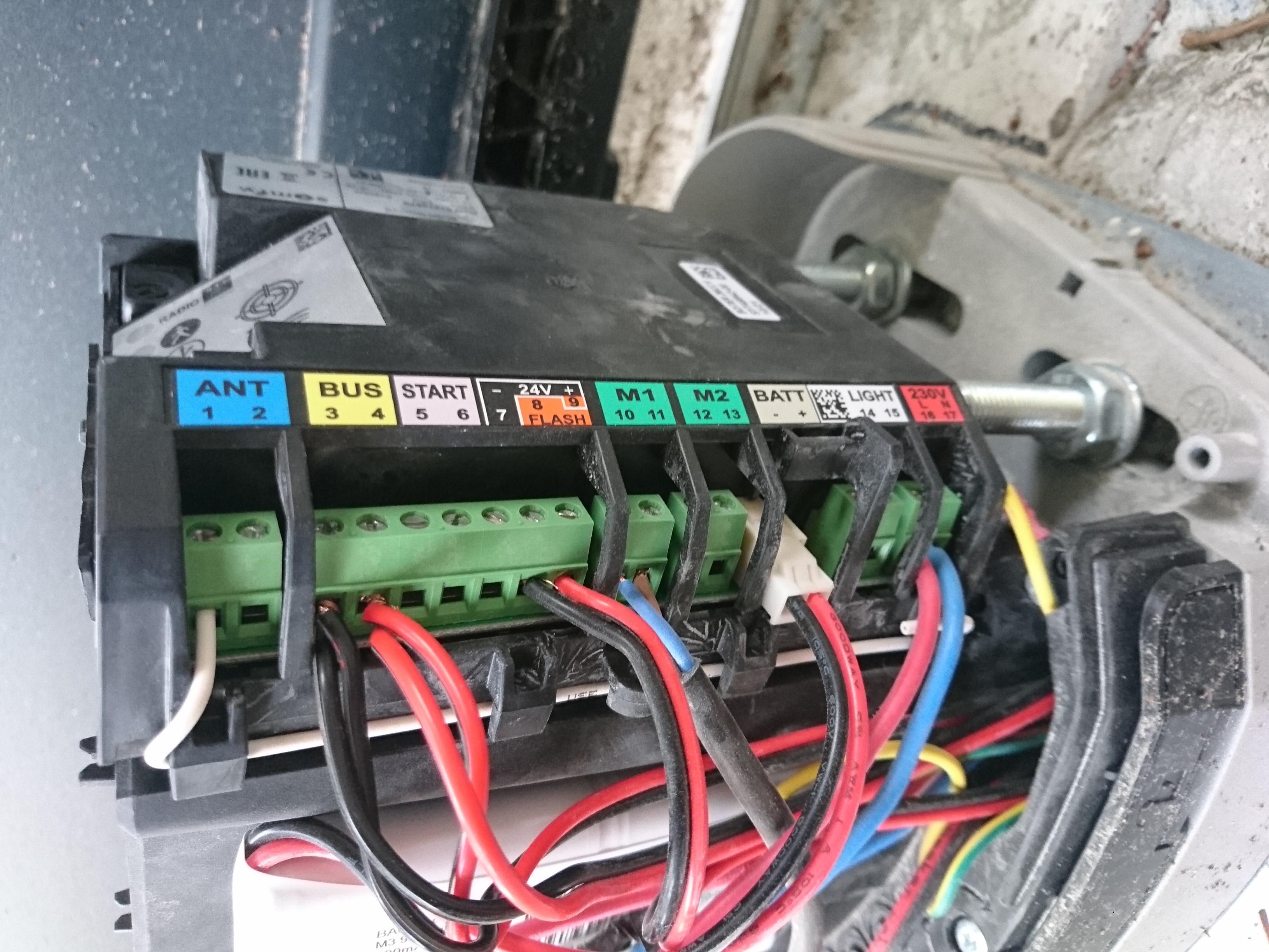

          &lt;div class=&quot;body-bd&quot;&gt;&lt;p&gt;Bonjour,&lt;/p&gt;&lt;p&gt;Je viens de poser mon moteur slidymove 600. Tout fonctionne parfaitement sauf quand j essaie de brancher les cellules photoélectriques. Mon portail se bloque, indique une erreur avec les cellules (clignotement 3 fois). J ai essayé pas mal de chose et je bloque... &lt;br /&gt;Je ne comprends pas. D&amp;#39;où vient mon erreur ?&lt;/p&gt;&lt;p&gt;Merci,&lt;/p&gt;&lt;/div&gt;

          &lt;div class=&quot;body-bd&quot;&gt;&lt;p&gt;Et pour finir rx&lt;/p&gt;&lt;/div&gt;

          &lt;div class=&quot;body-bd&quot;&gt;&lt;p&gt;Voici la cellule tx&lt;/p&gt;&lt;/div&gt;

          &lt;div class=&quot;body-bd&quot;&gt;&lt;p&gt;Bonjour, merci de prendre du temps pour m&amp;#39;aider, voici les photos&lt;/p&gt;&lt;/div&gt;

          &lt;div class=&quot;body-bd&quot;&gt;&lt;p&gt;Bonjour,&lt;/p&gt;&lt;p&gt;Posez ici des photo de chaque cellule ouverte et du boitier.&lt;/p&gt;&lt;/div&gt;
