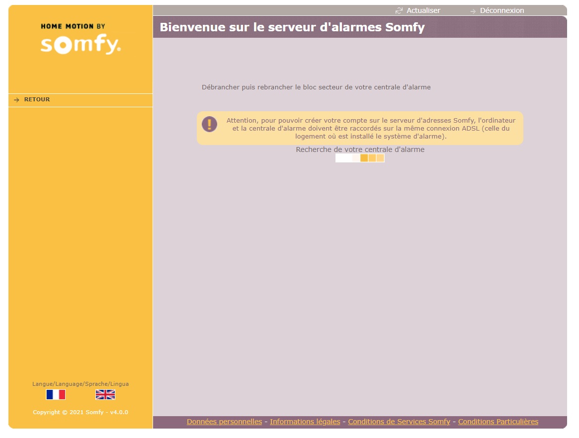

          &lt;div class=&quot;body-bd&quot;&gt;&lt;p&gt;Bonjour,&lt;br /&gt;Voila plusieurs semaines que je ne parviens pas à me connecter à ma centrale.&lt;br /&gt;En effet, j&amp;#39;ai déconnecté et déposé l&amp;#39;écran LCD pour des travaux dans ma maison.&lt;br /&gt;J&amp;#39;ai rebranché le câble réseau à la box mais aucun moyen de me connecter. J&amp;#39;ai réinitialisé la centrale, toujours rien, ni l&amp;#39;adresse IP que j&amp;#39;ai configuré, ni l&amp;#39;adresse IP par défaut.&lt;br /&gt;Le nom de domaine pour la connexion à distance ne fonctionne pas non plu sur alarmesomfy.net.&lt;br /&gt;J&amp;#39;ai lancé une nouvelle création de compte sur ce même site mais après avoir remplie le champs avec le numéro du module IP, l&amp;#39;interface recherche la centrale et cela depuis 20 minutes sans rien trouver.&lt;/p&gt;&lt;p&gt;Pouvez-vous m&amp;#39;aider à me reconnecter à ma centrale s&amp;#39;il vous plaît ?&lt;/p&gt;&lt;p&gt;Merci à vous&lt;/p&gt;&lt;p&gt;Merci,&lt;/p&gt;&lt;/div&gt;

          &lt;div class=&quot;body-bd&quot;&gt;&lt;p&gt;Bonjour.&lt;/p&gt;&lt;p&gt;Merci pour ce retour. J&amp;#39;ai réussi à reparamétrer ma centrale et l&amp;#39;alarme est de nouveau active.&lt;br /&gt;En revanche, j&amp;#39;ai un problème avec le nom de mon sous domaine ce qui m&amp;#39;empêche de me connecter à distance.&lt;br /&gt;J&amp;#39;ai bien inscrit le nom de sous domaine mais la connexion reste impossible.&lt;br /&gt;En réinitialisant la centrale, le nom de sous domaine n&amp;#39;a pas été changé ?&lt;br /&gt;J&amp;#39;ai voulu en créer un nouveau via interface SOMFY ma la recherche dure plusieurs minutes sans jamais s&amp;#39;arrêter.&lt;/p&gt;&lt;p&gt;Merci pour votre aide.&lt;/p&gt;&lt;/div&gt;
