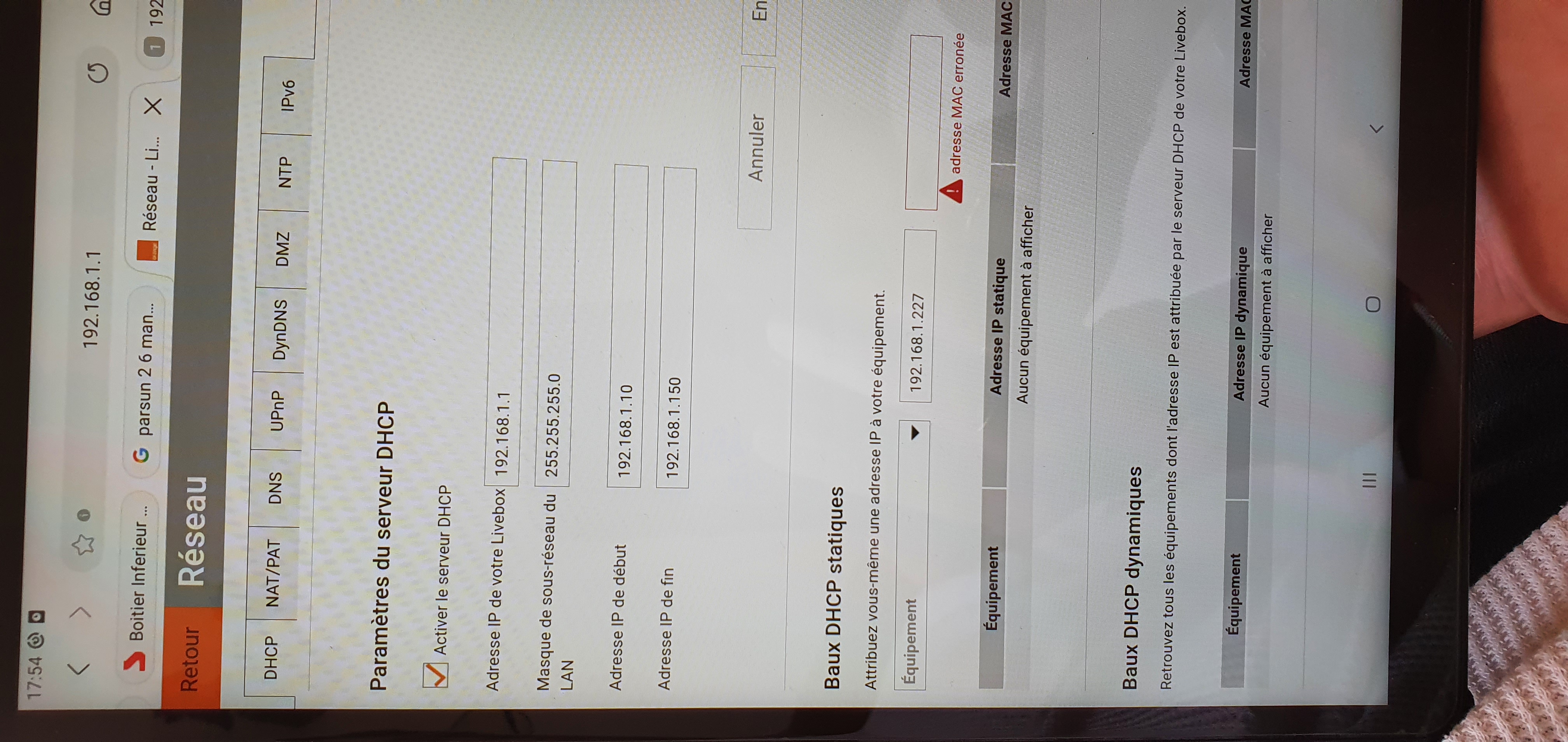

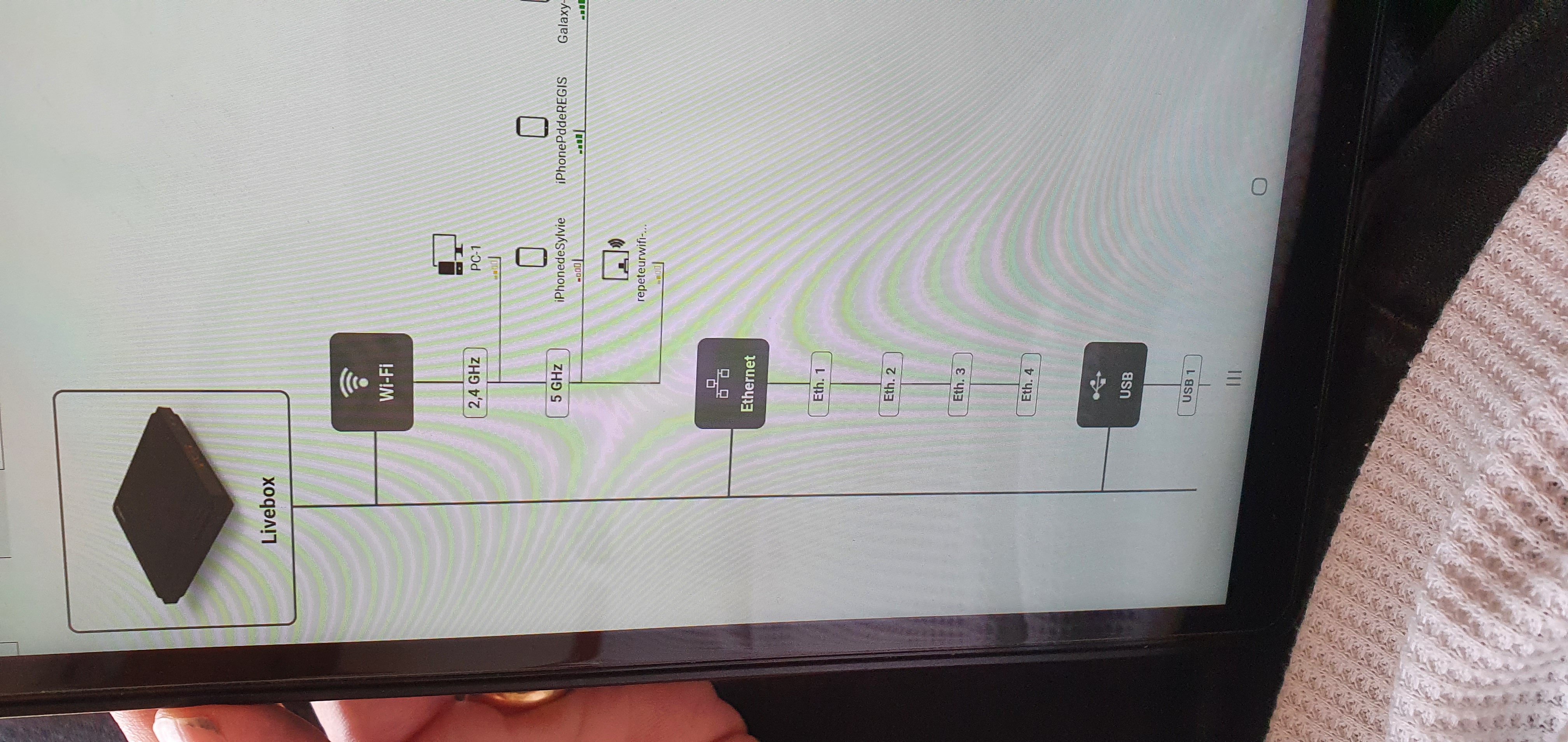

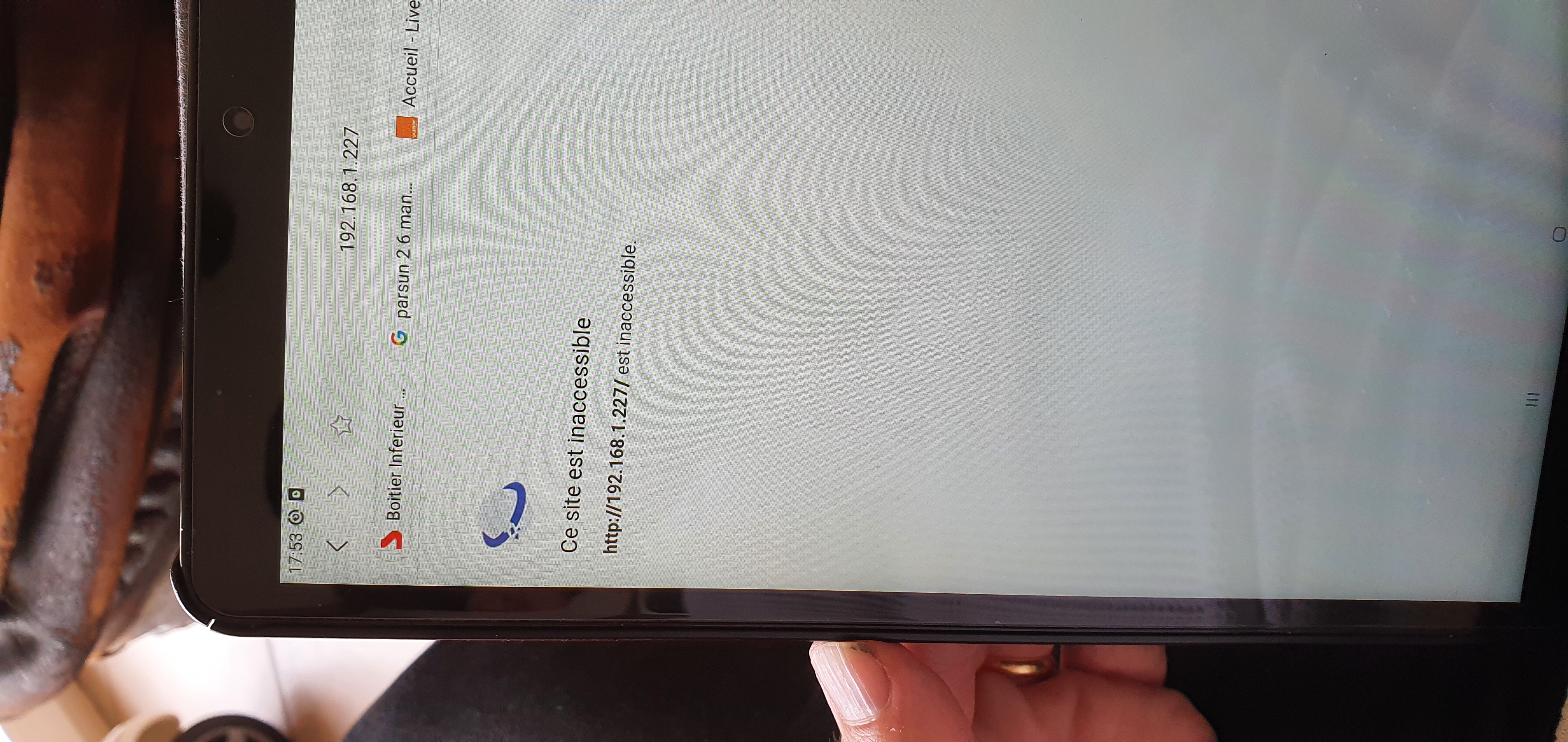

          &lt;div class=&quot;body-bd&quot;&gt;&lt;p&gt;Bonjour,&lt;/p&gt;&lt;p&gt;Nous rencontrons un souci pour nous connecter à l&amp;#39;application Somfy pour gérer l&amp;#39;alarme et les volets.&lt;/p&gt;&lt;p&gt;Nous avons débranché l&amp;#39;alarme et réinitialisé la box.&lt;/p&gt;&lt;p&gt;La box orange ne.voit pas l&amp;#39;adrsess ip de l&amp;#39;alarme  pourtant connectée par un câble ethernet.&lt;/p&gt;&lt;p&gt;Cela est arrivé  suite à nos congés sans prise de connexion sur l&amp;#39;application pendant 3 semaines&lt;/p&gt;&lt;p&gt;L&amp;#39;alarme.fonctionne bien puisqu&amp;#39;on peut l&amp;#39;activer par badge et elle appelle bien en cas d&amp;#39;approche.&lt;/p&gt;&lt;p&gt;Les volets s&amp;#39;ouvrent  selon le.programme qui avait été fait.&lt;/p&gt;&lt;p&gt;Le câble ethernet à été changé. &lt;/p&gt;&lt;p&gt;Nous ne savons que faire pour reprendre la.main.&lt;/p&gt;&lt;p&gt;Je joins je message que nous avons sur l&amp;#39;appli&lt;/p&gt;&lt;p&gt;Merci,&lt;/p&gt;&lt;/div&gt;

          &lt;div class=&quot;body-bd&quot;&gt;&lt;p&gt;Bonjour, quand j&amp;#39;essaie de créer l&amp;#39;adresse dans la centrale, il ne trouve aucun équipement portant cette adresse et ne renseigne pas l&amp;#39;adresse mac, c&amp;#39;est comme si la box ne voyait pas l&amp;#39;alarme.&lt;/p&gt;&lt;/div&gt;

          &lt;div class=&quot;body-bd&quot;&gt;&lt;p&gt;Bonjour, oui la led rouge s&amp;#39;est éteinte puis rallumée. J&amp;#39;avais préalablement réinitialisé la box. L&amp;#39;adresse IP en 780 n&amp;#39;a pas changée. L&amp;#39;alarme est reliée sur un port Ethernet, j&amp;#39;ai essayé de changer de port, j&amp;#39;ai changé le câble mais la box ne voit pas ni l&amp;#39;IP ni l&amp;#39;alarme. Y&amp;#39;a t-il moyen de changer l&amp;#39;IP de l&amp;#39;alarme via le clavier? Je ne sais plus trop quoi tenter.&lt;/p&gt;&lt;/div&gt;

          &lt;div class=&quot;body-bd&quot;&gt;&lt;p&gt;Nous venons de faire la procédure de Jean-l&lt;br /&gt;Luc mais c&amp;#39;est toujours pareil.&lt;/p&gt;&lt;p&gt;Mon mari pense qu&amp;#39;il faudrait changer l&amp;#39;adresse ip de l&amp;#39;alarme mais comment faite sans pouvoir aller dans l&amp;#39;interface.&lt;/p&gt;&lt;p&gt;Le mieux serait de l&amp;#39;appeler. Y a til moyen de.faire ça ?&lt;/p&gt;&lt;p&gt;Je joins les photos corresponda.tes&lt;/p&gt;&lt;/div&gt;
