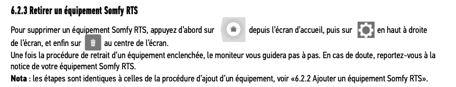

          &lt;div class=&quot;body-bd&quot;&gt;&lt;p&gt;Bonjour, &lt;br /&gt;Merci a vous , en effet il gardait en mémoire les anciens canaux du coup je supprimer le canaux en question que je veux venait de créé mais pas la totalité des volets qui bougeait donc j&amp;#39;ai du supprimer en utilisant la télécommande qui commande tout les volets et cela a fonctionné.  Merci beaucoup pour votre aide&lt;/p&gt;&lt;/div&gt;

          &lt;div class=&quot;body-bd&quot;&gt;&lt;p&gt;Bonsoir, &lt;br /&gt;Merci de votre réponse mais j&amp;#39;ai vider le canal avant d&amp;#39;essayer de le recreer. J&amp;#39;ai essayé plusieurs mais aucun résultat positif.  J&amp;#39;ai essayer sur plusieurs canaux différents d&amp;#39;ailleurs et même résultat plusieurs volet s active alors que la télécommande active bien qu&amp;#39;un volet. Cdlt&lt;/p&gt;&lt;/div&gt;

          &lt;div class=&quot;body-bd&quot;&gt;&lt;p&gt;Bonjour, &lt;/p&gt;&lt;p&gt;le canal utilisé du v500 est peut être mémorisé par les autres volets.&lt;br /&gt;Vider le via la procédure jointe.&lt;/p&gt;&lt;p&gt;bonne soirée.&lt;/p&gt;&lt;/div&gt;
