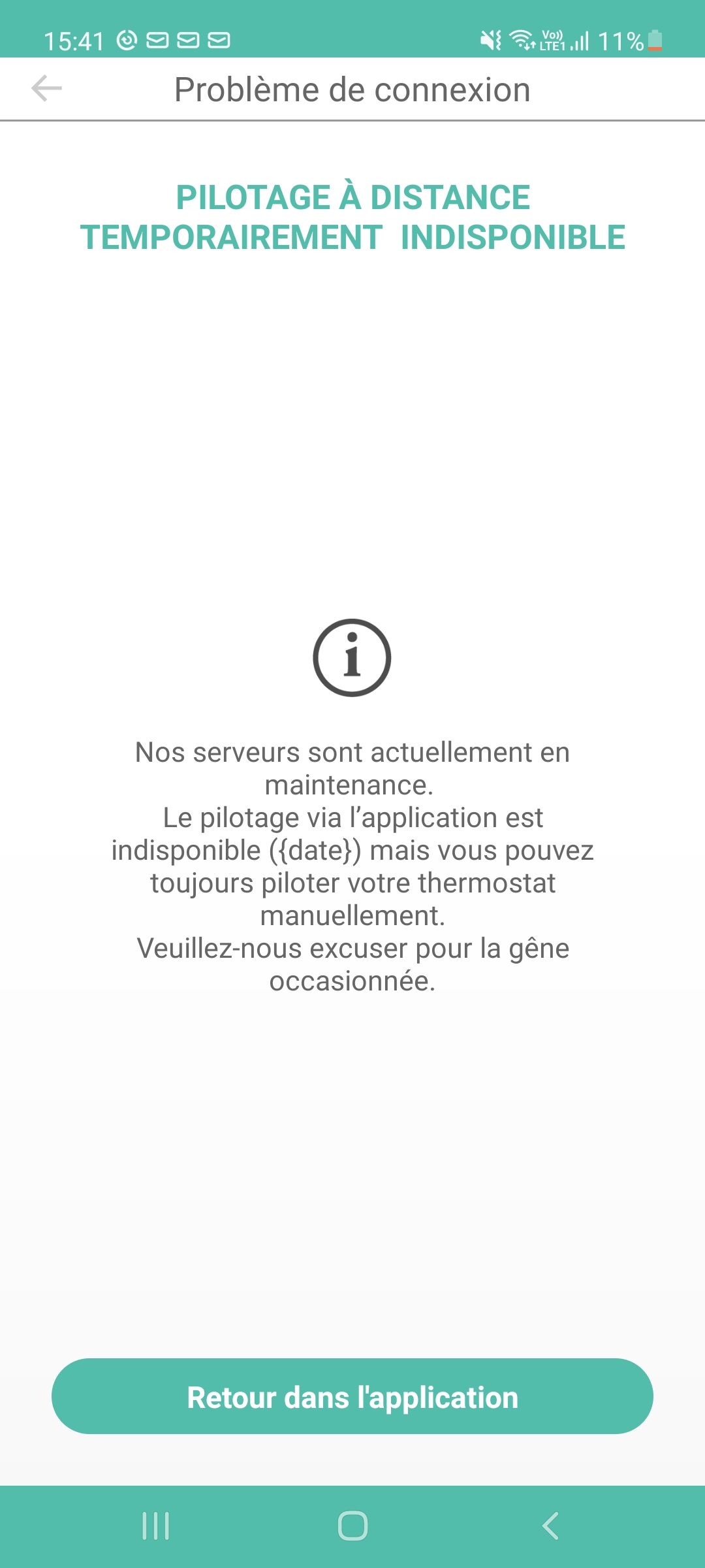

          &lt;div class=&quot;body-bd&quot;&gt;&lt;p&gt;Bonjour&lt;br /&gt;Mon thermostat ne marche toujours pas je n&amp;#39;arrive pas à le connecter a mon téléphone ou au récepteur ni la gateway j&amp;#39;ai eu beau faire reset débrancher ma box, reesayer les différentes manipulations rien n&amp;#39;y fait cesg inutilisable!! Avez vous une solution concrète pour un dépannage svp ?&lt;br /&gt;De plus quand je cherche sur l&amp;#39;appli j&amp;#39;ai ce mot depuis des semaines...&lt;/p&gt;&lt;/div&gt;

  <enclosure length="264676" url="https://dimelo-answers-production.s3.eu-west-1.amazonaws.com/177/b65d9706f4e2b3e7/screenshot_20211220_154152_connected_thermostat_original.jpg?64d4a32" type="image/jpeg" />
