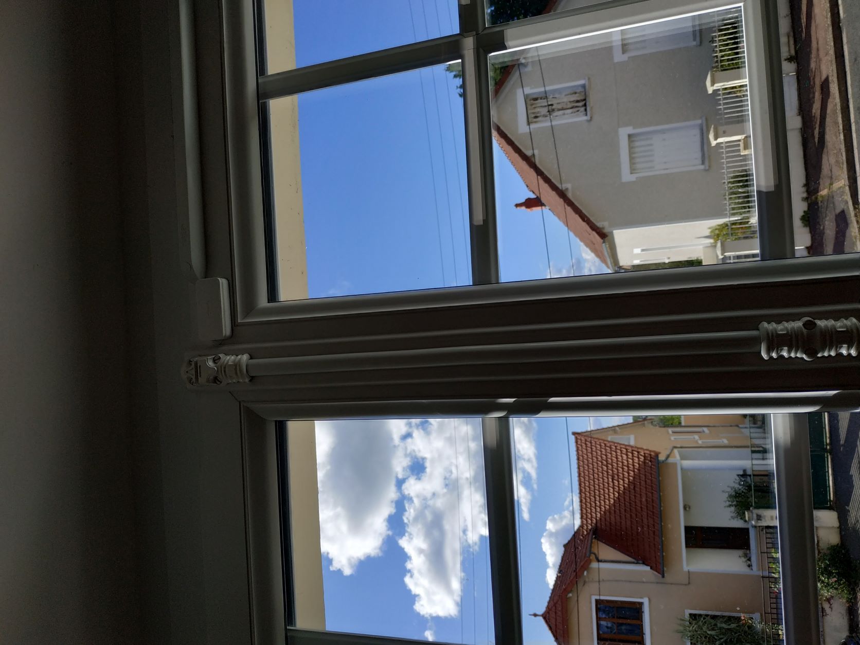

          &lt;div class=&quot;body-bd&quot;&gt;&lt;p&gt;Bonjour Valérie&lt;br /&gt;Pour une fois, les recommandations de Somfy pour la pose des intellitags a du sens.&lt;/p&gt;&lt;p&gt;Poser vos intellitags au 2/3 du vantail de la fenêtre pour les éloigner de la crémone en métal.&lt;/p&gt;&lt;/div&gt;

          &lt;div class=&quot;body-bd&quot;&gt;&lt;p&gt;Bonjour, voici les photos des capteurs mis en cause.. nous avons essayé de les placer de manières verticales, puis horizontales, mais sans grands résultats… merci de votre aide..&lt;/p&gt;&lt;/div&gt;

          &lt;div class=&quot;body-bd&quot;&gt;&lt;p&gt;Bonjour Valérie&lt;br /&gt;Vous avez visiblement bien parcouru le forum.&lt;/p&gt;&lt;p&gt;Pour la sirène il faut demander l&amp;#39;abaissement de la sensibilité de l&amp;#39;autoprotection. Maintenant si votre sirène n&amp;#39;est pas accessible l&amp;#39;autoprotection ne sert pas à grand chose.&lt;/p&gt;&lt;p&gt;Pour le capot ouvert, si celui ci vous parait en place, n&amp;#39;y touchez pas il n&amp;#39;y aura plus de déclenchement. Cette protection n&amp;#39;est utile qu&amp;#39;a l&amp;#39;extérieure car les Intellitag sont étanchent et peuvent être installés dehors donc c&amp;#39;est un anti sabotage. &lt;/p&gt;&lt;p&gt;Pour ceux qui détecte une ouverture (capteur magnétique) pouvez vous mettre des photos de l&amp;#39;installation. Peux être verrons nous ce qui vous échappe.&lt;/p&gt;&lt;/div&gt;
