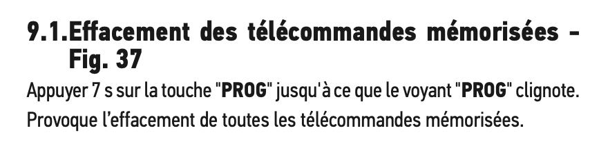

          &lt;div class=&quot;body-bd&quot;&gt;&lt;p&gt;Avec plaisir ! :-)&lt;br /&gt;Faut savoir quelques trucs sur la gestion de clé IO en effet. &lt;br /&gt;Après, vous pouviez aussi transférer la clé entre la switch et la v2 avant de rendre la switch ;-)&lt;/p&gt;&lt;p&gt;bonne nuit !&lt;/p&gt;&lt;/div&gt;

          &lt;div class=&quot;body-bd&quot;&gt;&lt;p&gt;Bonjour,&lt;br /&gt;Je pense que le problème vient de ma programmation antérieure avec une tahoma Switch mais malheureusement celle ci pas compatible avec mes volets roulant donc je l’ai rendu sans récupérer la clef io , faut t’il faire un reset total pour les moteurs de garage ou juste un reset programmation ? En attente de vos réponse merci &lt;/p&gt;&lt;p&gt;Merci,&lt;/p&gt;&lt;/div&gt;

          &lt;div class=&quot;body-bd&quot;&gt;&lt;p&gt;Merci André n !!! Je m’en doutais mais je voulais juste une confirmation !!!! Faut connaître beaucoup de chose enfaite avant de changer de tahoma !!!! Grosse galère pour tous adresse mail , clef io enfin demain matin j’essaye sa première heure  encore merci pour la réactivité&lt;/p&gt;&lt;/div&gt;

          &lt;div class=&quot;body-bd&quot;&gt;&lt;p&gt;Bonjour David,&lt;/p&gt;&lt;p&gt;seulement réinitialiser les télécommandes.&lt;/p&gt;&lt;p&gt;bonne soirée.&lt;/p&gt;&lt;/div&gt;
