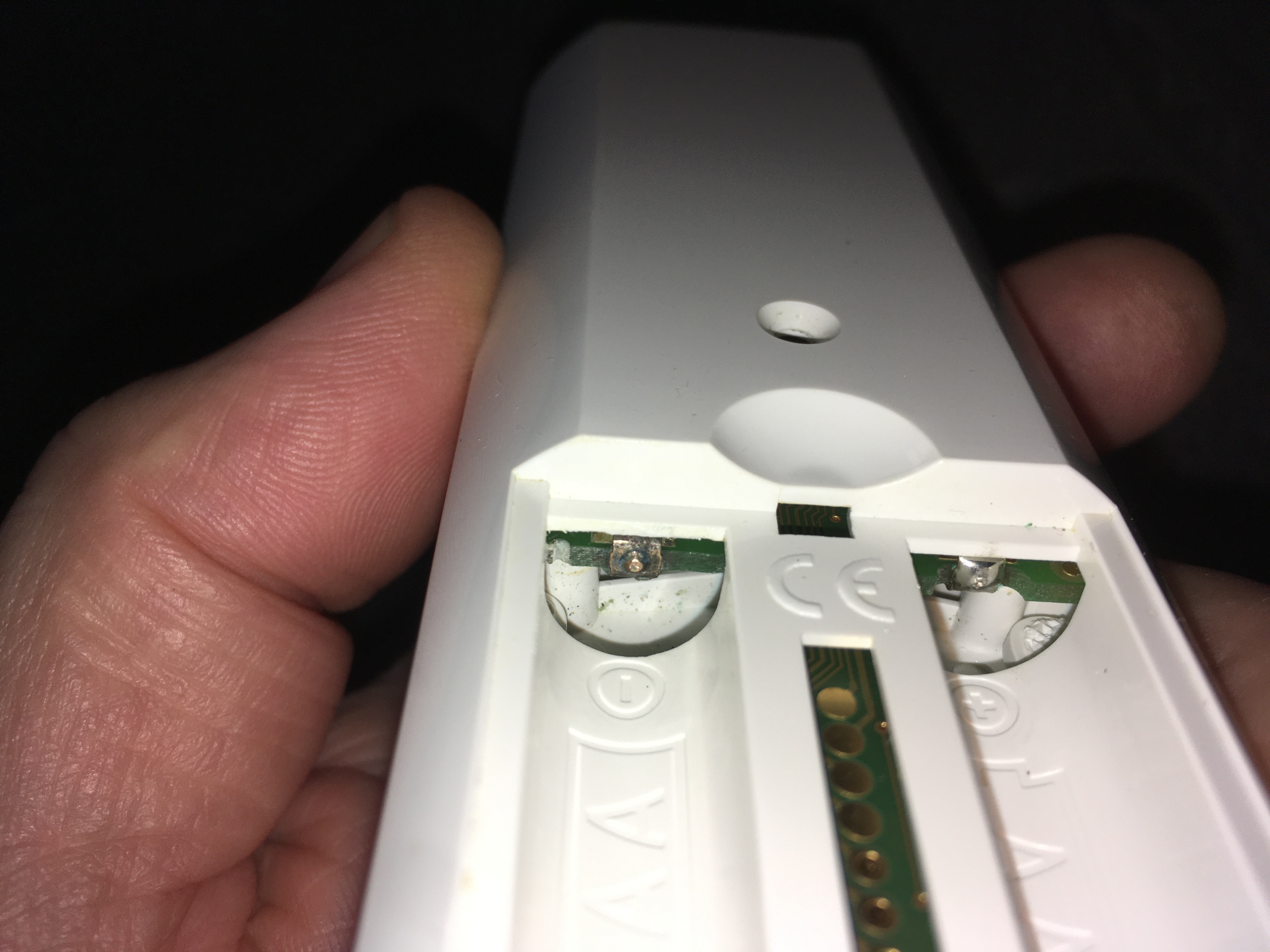

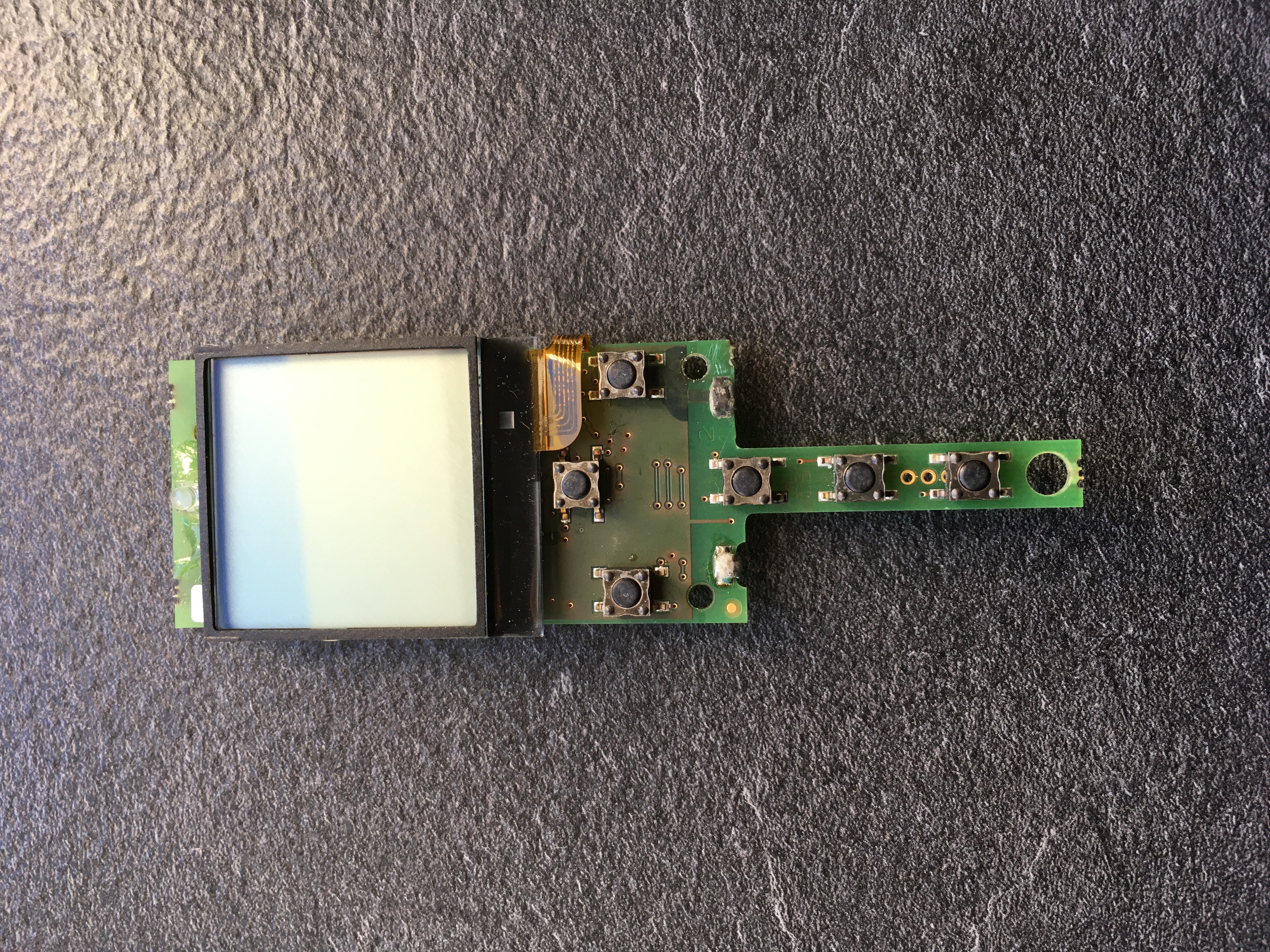

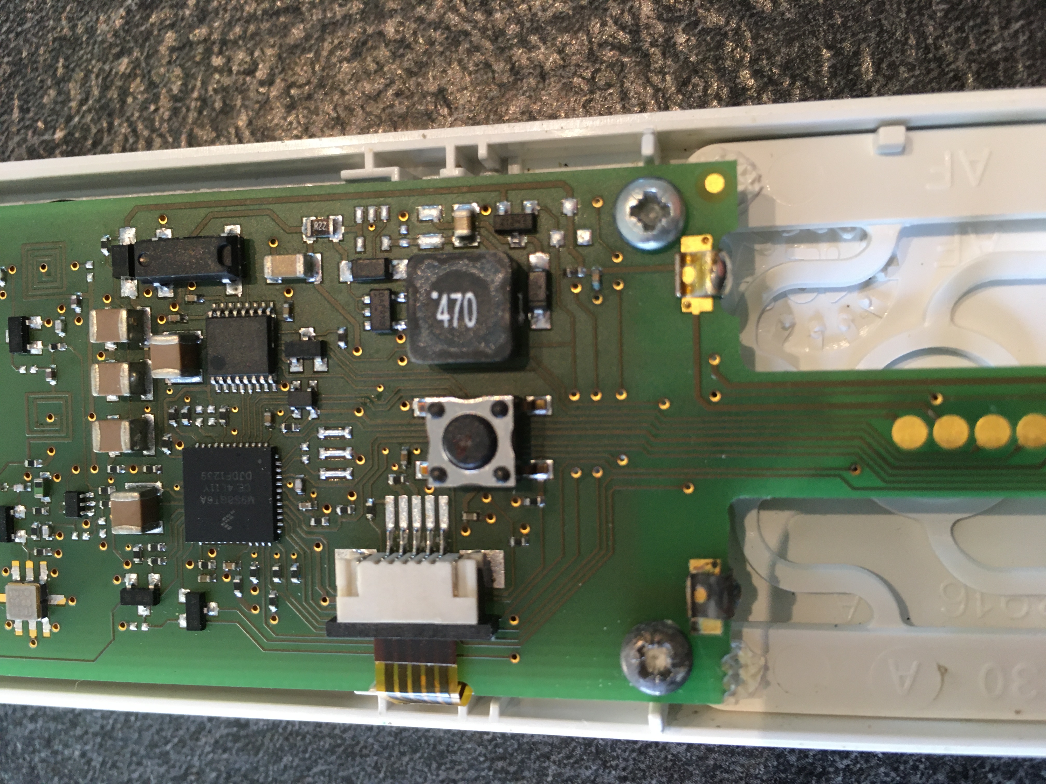

          &lt;div class=&quot;body-bd&quot;&gt;&lt;p&gt;Bonjour V Rod&lt;/p&gt;&lt;p&gt;Cela ne gêne pas le fonctionnement des volets. Concernant l&amp;#39;oxydation, j&amp;#39;ai nettoyé le vers de gris en démontant la télécommande car elle s&amp;#39;était répartie de manière importante sur la plaquette. Je vous joins les photos. &lt;br /&gt;Cordialement&lt;/p&gt;&lt;/div&gt;

          &lt;div class=&quot;body-bd&quot;&gt;&lt;p&gt;Bonjour,&lt;/p&gt;&lt;p&gt;Merci pour votre loquacité ;-)&lt;/p&gt;&lt;p&gt;vous parlez de vert de gris sur la plaquette ?&lt;br /&gt;Est-ce dans la télécommande ? Si oui, pouvez-vous poser ici une photo nette de ce vert de gris et de la télécommande.&lt;/p&gt;&lt;p&gt;Est-ce que le clignotement a une influence néfaste sur le bon fonctionnement du volet?&lt;/p&gt;&lt;p&gt;CdL&lt;/p&gt;&lt;/div&gt;

          &lt;div class=&quot;body-bd&quot;&gt;&lt;p&gt;Bonjour &lt;br /&gt;le voyant clignote en mode manuel après la remontée des volets. En enlevant une pile et en la réinsérant le clignotement disparaît. Cependant l&amp;#39;anomalie revient pour toute nouvelle manipulation. Pour la descente et la position intermédiaire pas de problème. j&amp;#39;ai changé les piles(2 fois) par des piles neuves. &lt;br /&gt;En mode automatique pas de soucis. Pour compléter mes informations je précise avoir démonté et nettoyé la plaquette car il y avait beaucoup de vers de gris. &lt;br /&gt;Cordialement&lt;br /&gt;Bruno&lt;/p&gt;&lt;/div&gt;
