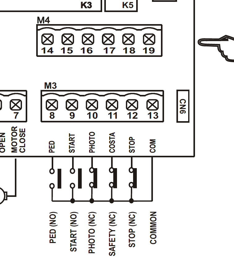

          &lt;div class=&quot;body-bd&quot;&gt;&lt;p&gt;Bonjour,&lt;br /&gt;J&amp;#39;ai installé récemment le boitier RX sur mon moteur de portail qui permet de commander celui-ci par l&amp;#39;application IOS Somfy.&lt;br /&gt;Tout fonctionne correctement sauf que le gros problème, je l&amp;#39;ai déjà évoqué dans un récent post, est que lorsque je clique sur ouverture tout se passe bien. Impossible néanmoins de stopper en cliquant à nouveau (pas de pas-à-pas pourtant ok avec la télécommande).&lt;br /&gt;Le plus ennuyant est que l&amp;#39;application mémorise le 2ème click et lance une fermeture une fois le portail ouvert complètement.&lt;br /&gt;Je souhaite a minima que le second click ne soit pas pris en compte car il m&amp;#39;arrive que le portail s&amp;#39;ouvre alors que j&amp;#39;ai quitté la maison, donc plusieurs secondes (minutes) plus tard.&lt;/p&gt;&lt;p&gt;Question puis)je faire ?&lt;/p&gt;&lt;p&gt;Merci,&lt;/p&gt;&lt;/div&gt;
  <title>Réponse de Olivier O.</title>
  <dc:creator>Olivier O.</dc:creator>
          &lt;div class=&quot;body-bd&quot;&gt;&lt;p&gt;Bonjour,&lt;br /&gt;Moteur de marque GIBIDI.&lt;br /&gt;Toutes les connexions ont été vérifiées et tous semble OK.&lt;br /&gt;Le R1 du boitier a été connecté au 9/13 du moteur.&lt;br /&gt;Impossible de faire du pas-à-pas avec l&amp;#39;application mobile et PC windows.&lt;br /&gt;Le pire est que l&amp;#39;application mémorise chaque clic. Si je clique 3 fois, il ouvre lui ferme et ouvre à nouveau. C&amp;#39;est vraiment dangereux.&lt;br /&gt;Merci pour votre support.&lt;/p&gt;&lt;/div&gt;
          &lt;div class=&quot;body-bd&quot;&gt;&lt;p&gt;Bonjour&lt;/p&gt;&lt;p&gt;Quelle est la référence du moteur de portail et sur quoi avez-vous connecté le contact sec du récepteur ?&lt;br /&gt;Bonne journée !&lt;/p&gt;&lt;/div&gt;
