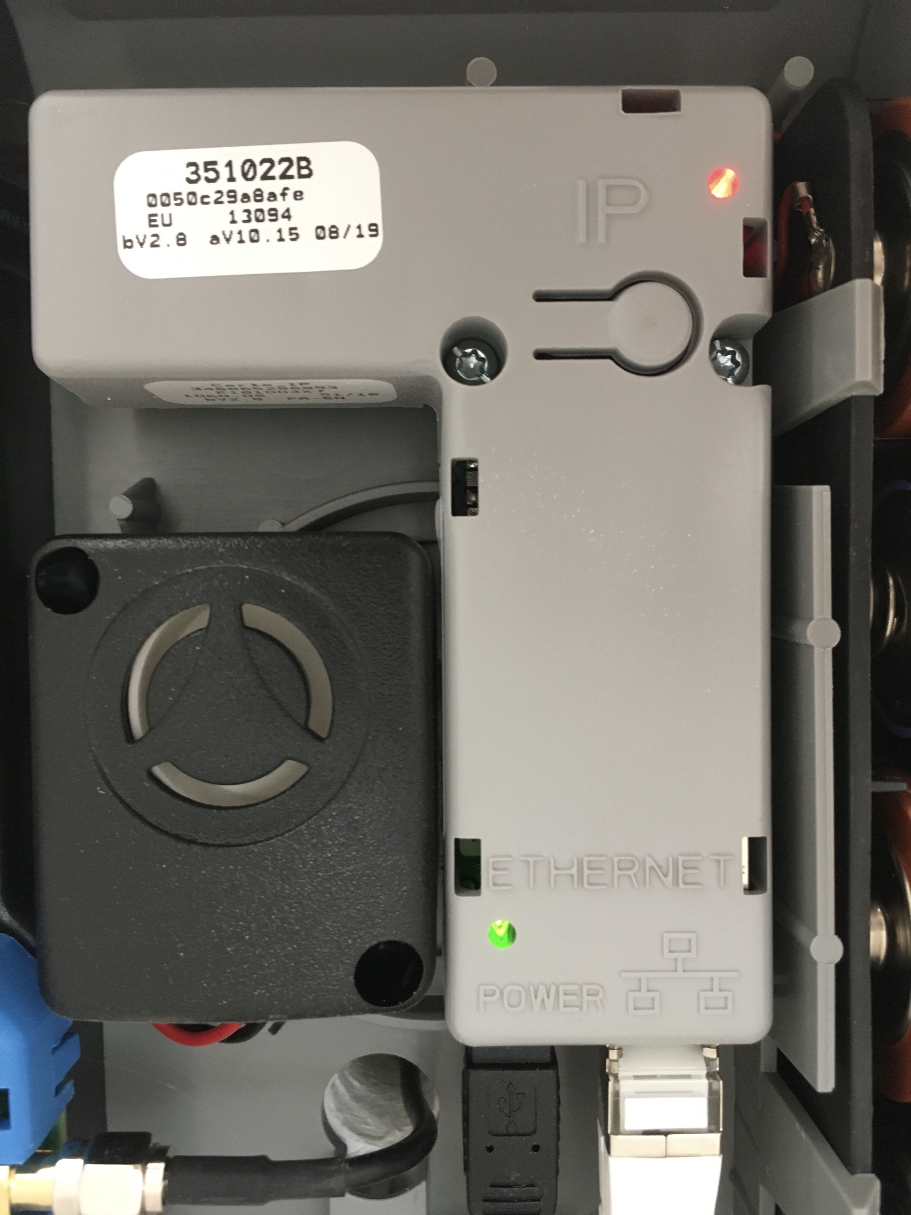

          &lt;div class=&quot;body-bd&quot;&gt;&lt;p&gt;Bonjour Jean,&lt;/p&gt;&lt;p&gt;Je vous confirme que d&amp;#39;après ce que vous nous indiquez, il semblerait que votre centrale soit défectueuse. Afin de gérer votre SAV, je vais avoir besoin d&amp;#39;informations personnelles et c&amp;#39;est pour cette raison que je viens de vous envoyer un mail pour continuer votre dépannage en privé.&lt;/p&gt;&lt;p&gt;Bonne journée,&lt;/p&gt;&lt;/div&gt;

          &lt;div class=&quot;body-bd&quot;&gt;&lt;p&gt;Bonjour,&lt;br /&gt;je rencontre le même problème que Rigault J. et bien d&amp;#39;autres :&lt;br /&gt;je ne parviens pas à me connecter à ma centrale à distance ou en local.&lt;br /&gt;Je n&amp;#39;ai rien changé au niveau de ma box et J&amp;#39;ai vérifié les ports 443 et 80 : tout est en ordre.&lt;br /&gt;Sauf que le voyant rouge du module IP reste allumé fixe.&lt;br /&gt;Ma centrale date de 2019. Que dois-je faire ?&lt;br /&gt;Merci pour votre aide.&lt;br /&gt;Jean Doste&lt;/p&gt;&lt;/div&gt;

          &lt;div class=&quot;body-bd&quot;&gt;&lt;p&gt;Bonjour et merci pour votre réponse.&lt;br /&gt;j&amp;#39;ai effectué la procédure de remise à zéro du module IP. &lt;br /&gt;Elle n&amp;#39;aboutit pas : je n&amp;#39;obtiens pas le bip long qui confirmerait la bonne remise à zéro.&lt;br /&gt;Je l&amp;#39;ai effectué plusieurs fois pour être certain d&amp;#39;avoir correctement appliqué la procédure.&lt;br /&gt;le voyant rouge du module IP reste allumé fixe et Je ne parvient toujours pas à me connecter.&lt;br /&gt;Que dois faire ?&lt;br /&gt;Ci-joint la photo du module IP.&lt;br /&gt;Bien à vous.&lt;/p&gt;&lt;/div&gt;
&lt;p&gt;&lt;br&gt;&lt;/p&gt;
&lt;p&gt;Si vous n&#39;avez plus accès en local, il est nécessaire de faire une remise à zéro de votre module IP. Vous trouverez la procédure décrite dans &lt;a href=&quot;https://www.youtube.com/watch?v=2qwAOvJPWaQ&quot;&gt;cette vidéo.&lt;/a&gt;&lt;/p&gt;
