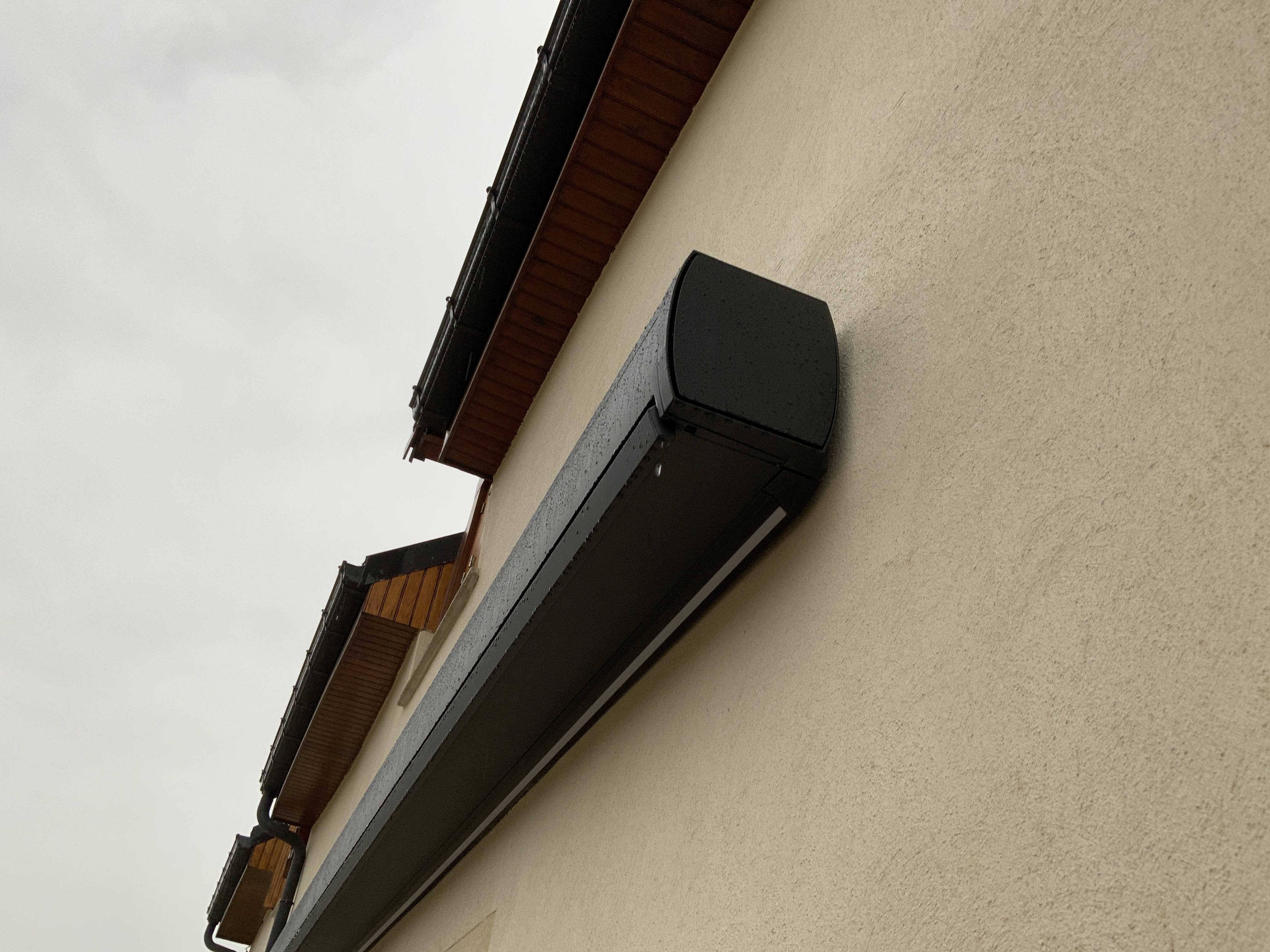

          &lt;div class=&quot;body-bd&quot;&gt;&lt;p&gt;Bonjour,&lt;/p&gt;&lt;p&gt;Si le moteur ne tient pas en mémoire ses FdC, on peut établir qu&amp;#39;il est défectueux.&lt;/p&gt;&lt;p&gt;CdL&lt;/p&gt;&lt;/div&gt;

          &lt;div class=&quot;body-bd&quot;&gt;&lt;p&gt;Bonjour,&lt;br /&gt;J ai un store coffre intégrale neuf avec un moteur réf sunéa 40 IO &lt;br /&gt;9/16Nm ,depuis la mise en service le moteur (3 semaine)ne garde pas plus de quelques minutes la position fin de course haut et s arrête a environ 2 centimètres du coffre.J ai refait plusieurs re programmations ,mais a chaque fois ça fonctionne quelques minutes et ça  recommence.&lt;br /&gt;Merci d avance pour les réponses.&lt;/p&gt;&lt;p&gt;Merci,&lt;/p&gt;&lt;/div&gt;
