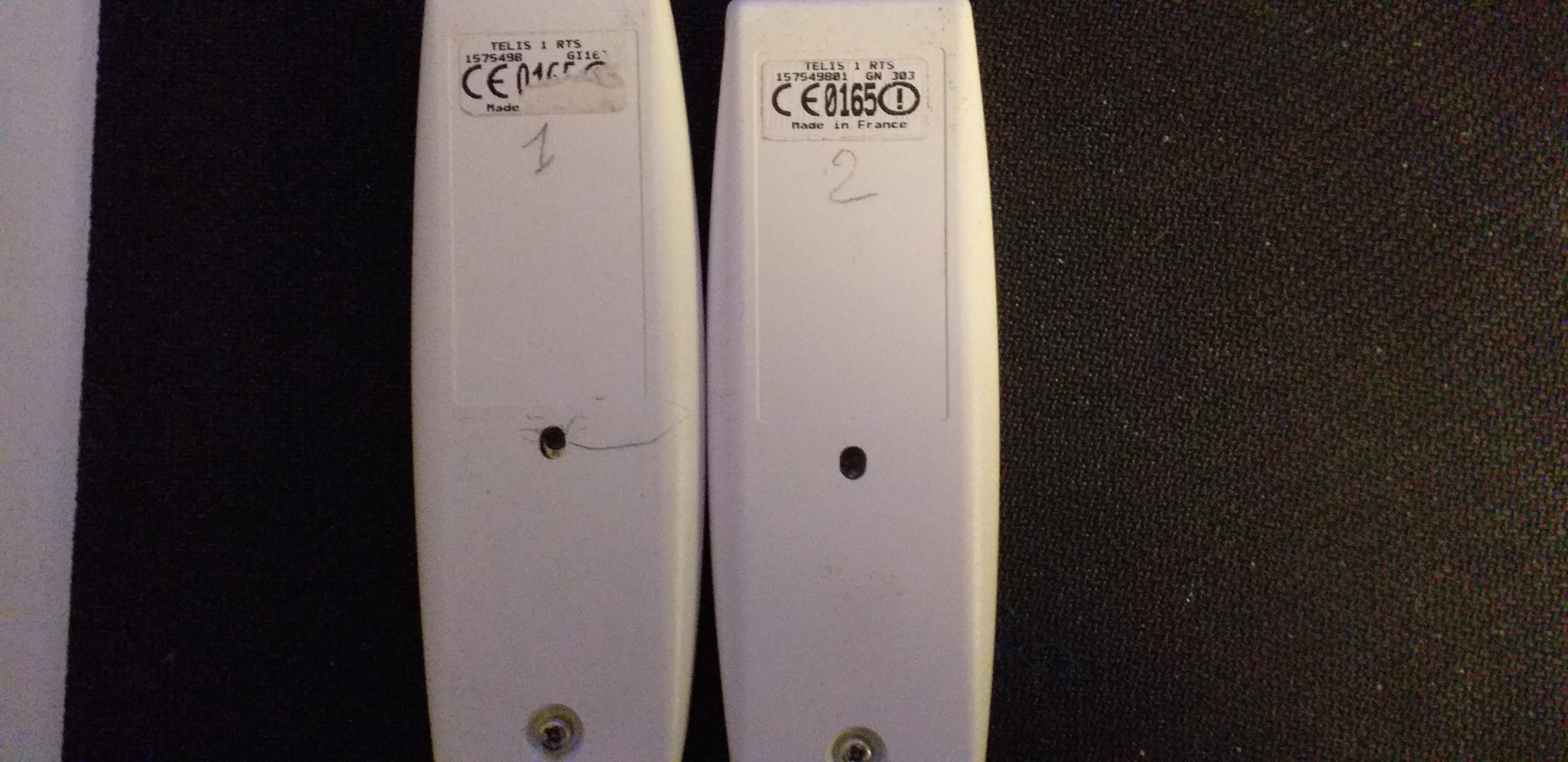

          &lt;div class=&quot;body-bd&quot;&gt;&lt;p&gt;Bonjour,et merci pour votre comprehension&lt;br /&gt;  il m&amp;#39;a été donné un store banne et 2 telecomandes Telis 1 RTS &lt;br /&gt;  j&amp;#39;ai plusieurs fois realisé les coupures 2*8*2 &lt;br /&gt;le store fait mouvement pendant 5 secondes .&lt;br /&gt;  j&amp;#39;ai plusieurs fois fait  reset sur l&amp;#39;une ou l&amp;#39;autre des telecomandes - ras -&lt;br /&gt;  j&amp;#39;ai appuyé simultanement  sur M et D - ras -&lt;br /&gt;  lorsque j&amp;#39;appuie sur M ou D des telecomandes sur une le voyant clignote sur l&amp;#39;autre il est fixe&lt;br /&gt;  j&amp;#39;ai essayé moulte fois tous les tutos qui sont proposé .echec sur echec .&lt;br /&gt;   merci a vous de bien vouloir m&amp;#39;aider &lt;br /&gt;  ref telecomande   la1 --157549B  GI  167&lt;br /&gt;                            la 2--157549B01 GN 303&lt;br /&gt;   crdt&lt;br /&gt; &lt;/p&gt;&lt;p&gt;Merci,&lt;br /&gt;  hugues&lt;/p&gt;&lt;/div&gt;

          &lt;div class=&quot;body-bd&quot;&gt;&lt;p&gt;bonsoir V-Rod et merci &lt;br /&gt;  desolé je n&amp;#39;ai pas pu suivre le fils de discussion plus tot&lt;br /&gt;  je suis vraiment une brelle . j&amp;#39;ai suivi les tuto&amp;#39;s et rien de changé . lorsque j&amp;#39;appuie sur prog  au dos des telecomandes, le volet ne fait pas mouvement&lt;br /&gt; je joins une video du store en mouvement apres 2*8*2 et photos des telecomandes .&lt;br /&gt;  merci pour votre patience  .  .  . ds l&amp;#39;espoir que vous puissiez m&amp;#39;aider&lt;br /&gt;  bonne soirée&lt;/p&gt;&lt;/div&gt;

          &lt;div class=&quot;body-bd&quot;&gt;&lt;p&gt;avez-vous eu confirmation que ce store fonctionnait correctement chez la personne qui vous l&amp;#39;a donné?&lt;/p&gt;&lt;p&gt;je suis dubitatif, si le store est natif RTS qu&amp;#39;il est en bon état, il doit réagir à la 2.8.2.&lt;/p&gt;&lt;p&gt;vous dites avoir appuyé 7s sur prog de la TC, dans ce cas vous l&amp;#39;avez supprimé du moteur !&lt;/p&gt;&lt;p&gt;Commencez par la réaffecter; &lt;a href=&quot;https://www.somfy.fr/assistance/videos/volet-roulant-somfy#video/QkT-0GxOv3I&quot; rel=&quot;nofollow&quot;&gt;https://www.somfy.fr/assistance/videos/volet-roulant-somf...&lt;/a&gt;&lt;br /&gt;Puis tentez la manip 2.8.2.&lt;/p&gt;&lt;p&gt;CdL&lt;/p&gt;&lt;/div&gt;

          &lt;div class=&quot;body-bd&quot;&gt;&lt;p&gt;j&amp;#39;ai realisé ce tuto bien des fois ,mais lorsque j&amp;#39;appuie 7s sur prog il n&amp;#39;y a pas de mouvement .&lt;br /&gt;  d&amp;#39;autre part avec le commande 1 lors de l&amp;#39;appuis sur prog le voyant ne s&amp;#39;allume que 3 secondes apres et s&amp;#39;eteint 8s apres sans avoir relaché prog&lt;/p&gt;&lt;/div&gt;
