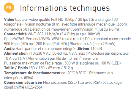

          &lt;div class=&quot;body-bd&quot;&gt;&lt;p&gt;Bonsoir Jacky&lt;/p&gt;&lt;p&gt;Vous avez bien lu la documentation. &lt;br /&gt;Je vous remet la synthèse technique en copie&lt;/p&gt;&lt;p&gt;Tout ce qu&amp;#39;on peut constater c&amp;#39;est qu&amp;#39;avec les dimensions que vous annoncez l&amp;#39;outdoor ne correspond pas à vos attentes et aucune capéra Somfy n&amp;#39;y répond d&amp;#39;ailleurs.&lt;/p&gt;&lt;/div&gt;

          &lt;div class=&quot;body-bd&quot;&gt;&lt;p&gt;Bonjour,&lt;br /&gt;J’ai une maison sur rez-de-chaussée, si je suis vos préconisations je ne peux pas la fixer sous le toit&amp;gt; 3m? Et compte tenu de la longueur 15m il m’en faudrait plusieurs ?&lt;/p&gt;&lt;p&gt;Merci,&lt;/p&gt;&lt;/div&gt;
