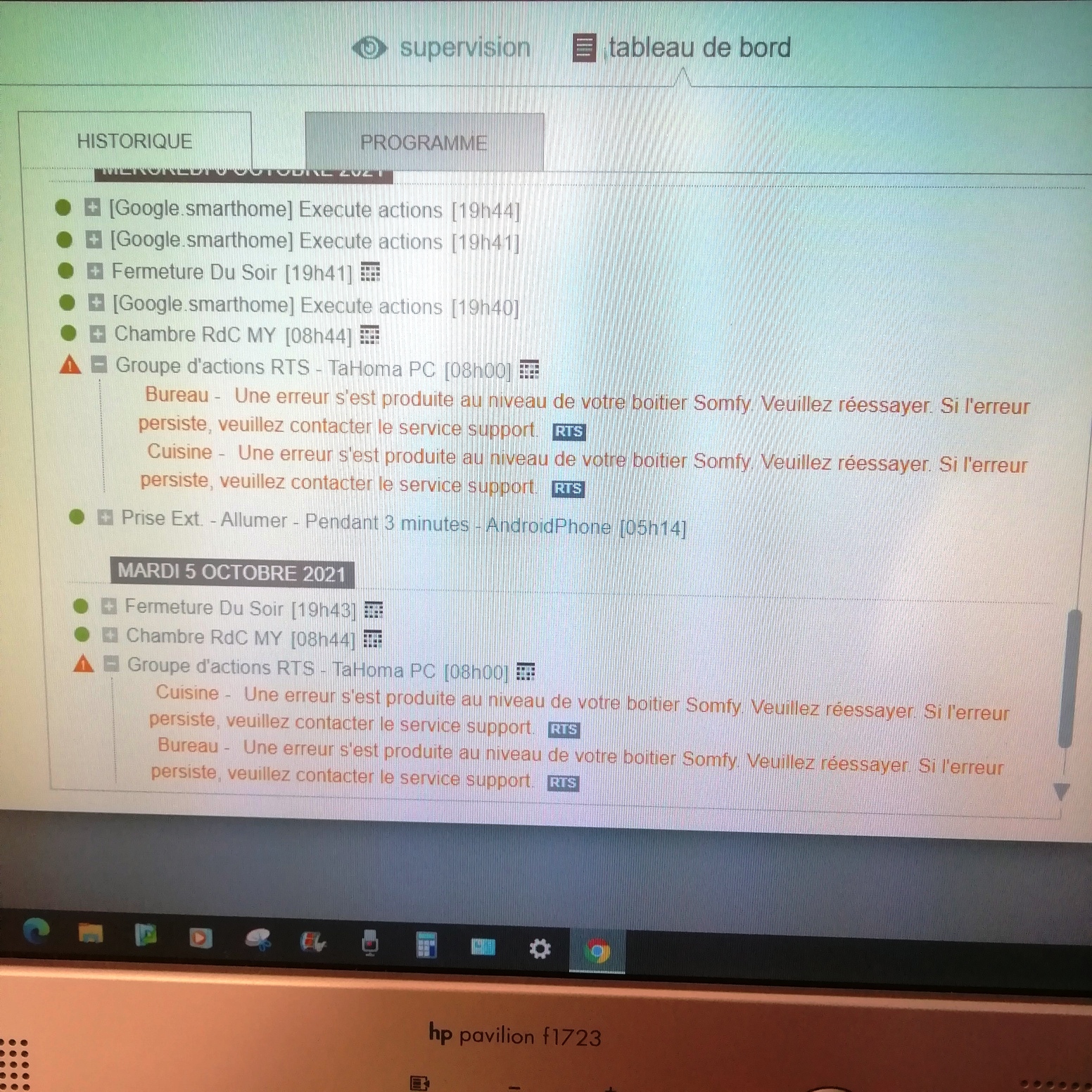

          &lt;div class=&quot;body-bd&quot;&gt;&lt;p&gt;Bonjour,&lt;br /&gt;Très souvent j&amp;#39;ai une anomalie signalée dans le journal Tahoma. Voir fichier joint.&lt;br /&gt;Merci de m&amp;#39;aider à corriger ceci&amp;lt;;&lt;/p&gt;&lt;p&gt;Merci,&lt;/p&gt;&lt;/div&gt;

          &lt;div class=&quot;body-bd&quot;&gt;&lt;p&gt;Bonjour, &lt;br /&gt;OK je décaler de 5 mn l&amp;#39;ouverture des 2 volets, et je vous tiens informé.&lt;br /&gt;Merci.&lt;/p&gt;&lt;p&gt;R.DELABRE&lt;/p&gt;&lt;/div&gt;

          &lt;div class=&quot;body-bd&quot;&gt;&lt;p&gt;Bonjour Roger,&lt;br /&gt;J&amp;#39;étais passé a coté de votre réponse mes excuses.&lt;br /&gt;J&amp;#39;ai lancé une resynchronisation de votre boitier.&lt;br /&gt;pouvez vous me confirmer le fonctionnement.&lt;br /&gt;Je remarque que ces exécutions concerne un scénario lancé a 8H.&lt;br /&gt;pouvez vous essayer de le décaler de quelques minute, par exemple 8H05.&lt;br /&gt;Bonne journée.&lt;/p&gt;&lt;/div&gt;

          &lt;div class=&quot;body-bd&quot;&gt;&lt;p&gt;Bonjour, &lt;br /&gt;Le journal de Tahoma contient toujours l&amp;#39;anomalie citée dans mon précédent message, j&amp;#39;ai bien communiqué le code PIN, et plus de nouvelles. Que dois je faire, je veux une explication et surtout que ce problème soit réglé. &lt;br /&gt;En attendant votre réponse, merci.&lt;/p&gt;&lt;/div&gt;
