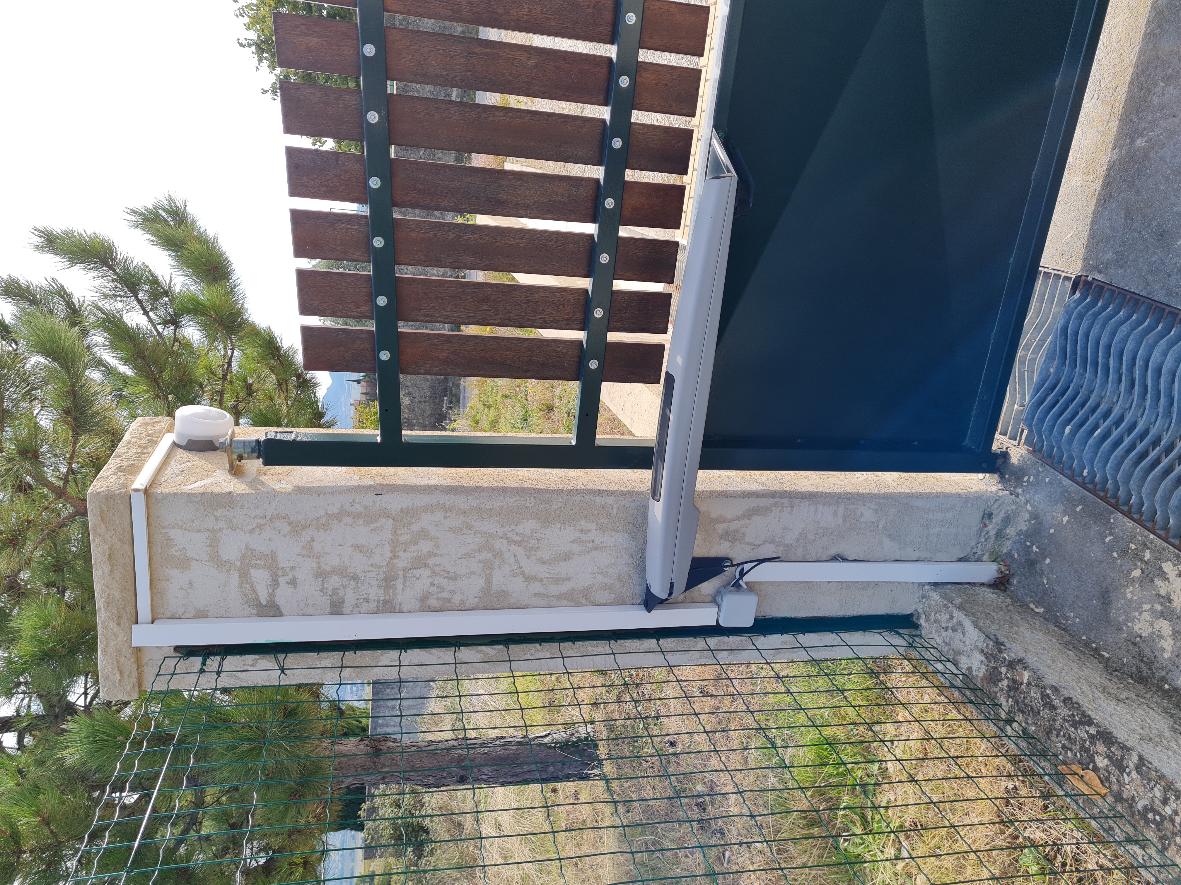

          &lt;div class=&quot;body-bd&quot;&gt;&lt;p&gt;D&amp;#39;après vos cotes et les photos tout est normal.&lt;/p&gt;&lt;p&gt;Permettez-moi une remarque concernant votre installation électrique.&lt;br /&gt;Les câbles descendant dans la boite de dérivation vont permettent à l&amp;#39;eau de pluie de la remplir.&lt;/p&gt;&lt;p&gt;les câbles doivent toujours arriver et sortir d&amp;#39;une boite exposée à l&amp;#39;eau de pluie.&lt;/p&gt;&lt;p&gt;CdL&lt;/p&gt;&lt;/div&gt;

          &lt;div class=&quot;body-bd&quot;&gt;&lt;p&gt;Battant Gauche vue intérieur s’ouvre en premier.&lt;br /&gt;A = 85 mm&lt;br /&gt;B = 280 mm&lt;br /&gt;Montage :  E&lt;/p&gt;&lt;p&gt;Battant droit vue intérieur.&lt;br /&gt;A = 95 mm&lt;br /&gt;B = 270 mm&lt;br /&gt;Montage : E&lt;/p&gt;&lt;/div&gt;

          &lt;div class=&quot;body-bd&quot;&gt;&lt;p&gt;Bonjour,&lt;/p&gt;&lt;p&gt;Montrez des photos de l&amp;#39;installation.&lt;/p&gt;&lt;p&gt;Indiquez-nous les cotes A/B/e&lt;/p&gt;&lt;p&gt;CdL&lt;/p&gt;&lt;/div&gt;
