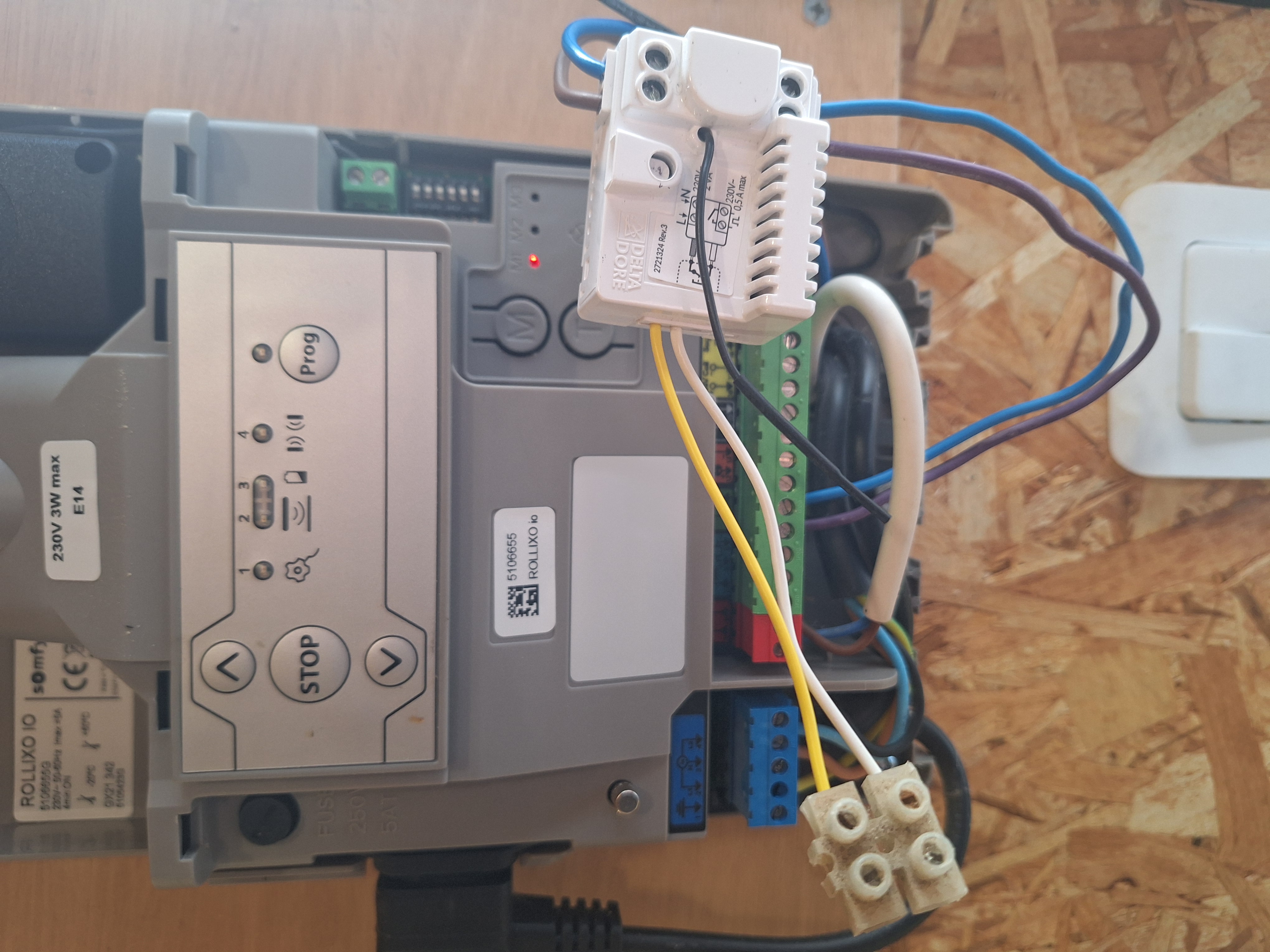

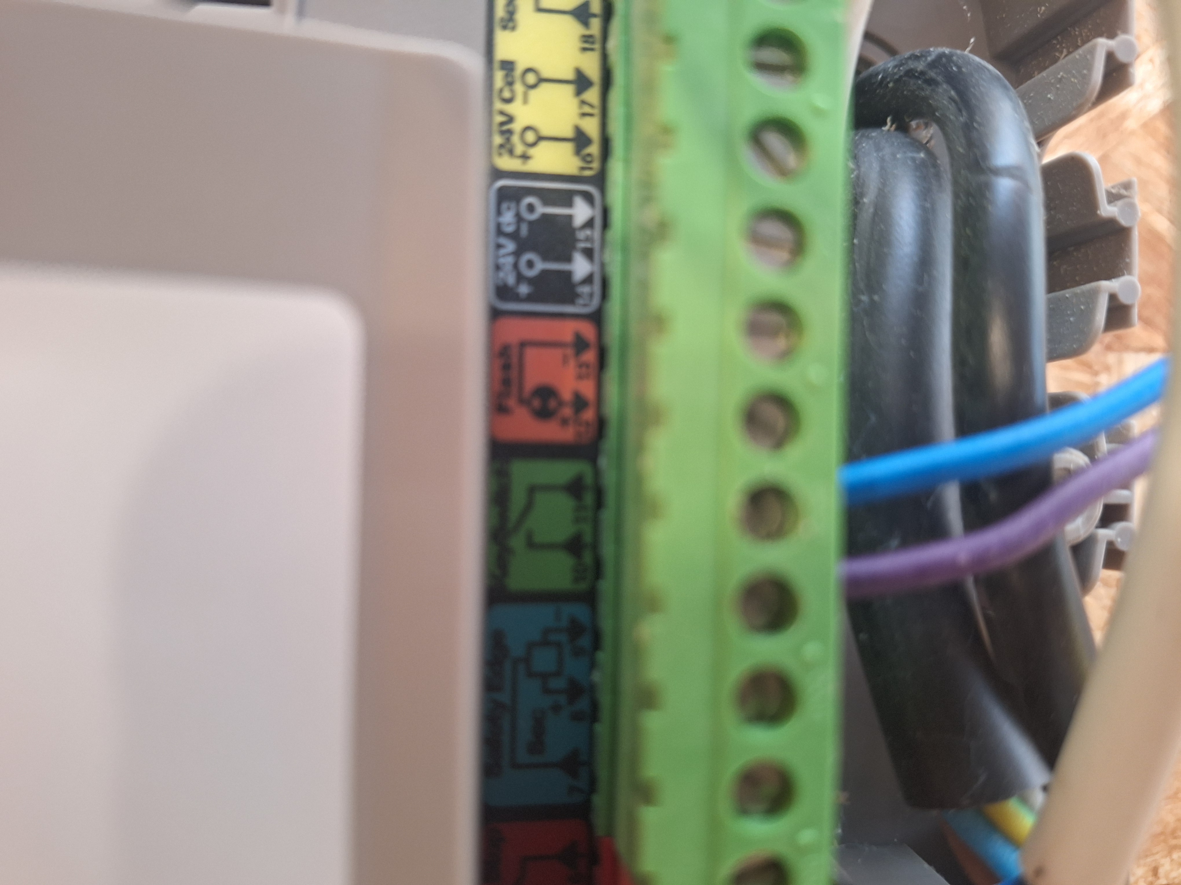

          &lt;div class=&quot;body-bd&quot;&gt;&lt;p&gt;Bonjour,&lt;br /&gt;Avez vous les raccordements pour que je puisse commander par appli tydom le tyxia 4620  sur un rollixo io somfy.&lt;br /&gt;Merci&lt;/p&gt;&lt;p&gt;Après essai voici la photo des raccordements.&lt;/p&gt;&lt;/div&gt;

          &lt;div class=&quot;body-bd&quot;&gt;&lt;p&gt;Bonjour,&lt;/p&gt;&lt;p&gt;Je voudrais commander mon portail avec mon application Tydom de chez Delta dore et j&amp;#39;ai besoin d&amp;#39;un contact sec sur ma motorisation.&lt;/p&gt;&lt;p&gt;J utilise un récepteur contact TYXIA 4620.&lt;/p&gt;&lt;p&gt;Pouvez-vous par rapport au schéma de câblage me dire sur quelles bornes dois je me brancher.&lt;/p&gt;&lt;p&gt;Merci,&lt;/p&gt;&lt;/div&gt;

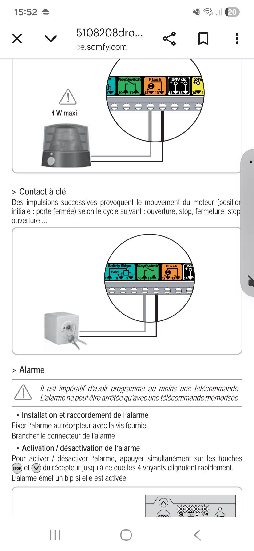

          &lt;div class=&quot;body-bd&quot;&gt;&lt;p&gt;Ok....????? Donc vous avez mis en application le schéma B !&lt;/p&gt;&lt;/div&gt;

          &lt;div class=&quot;body-bd&quot;&gt;&lt;p&gt;Bon après avoir testé, voici la solution en pièce jointe&lt;/p&gt;&lt;p&gt;Le fil jaune et blanc ne sont pas a raccorder mais il faut mettre un domino.&lt;br /&gt;Maintenant j&amp;#39;arrive a piloté a partir de mon application Tydom et même a partir de Alexa mon portail.&lt;/p&gt;&lt;p&gt;Merci encore de votre soutien&lt;/p&gt;&lt;p&gt;Cordialement&lt;/p&gt;&lt;p&gt;Sylvain&lt;/p&gt;&lt;/div&gt;

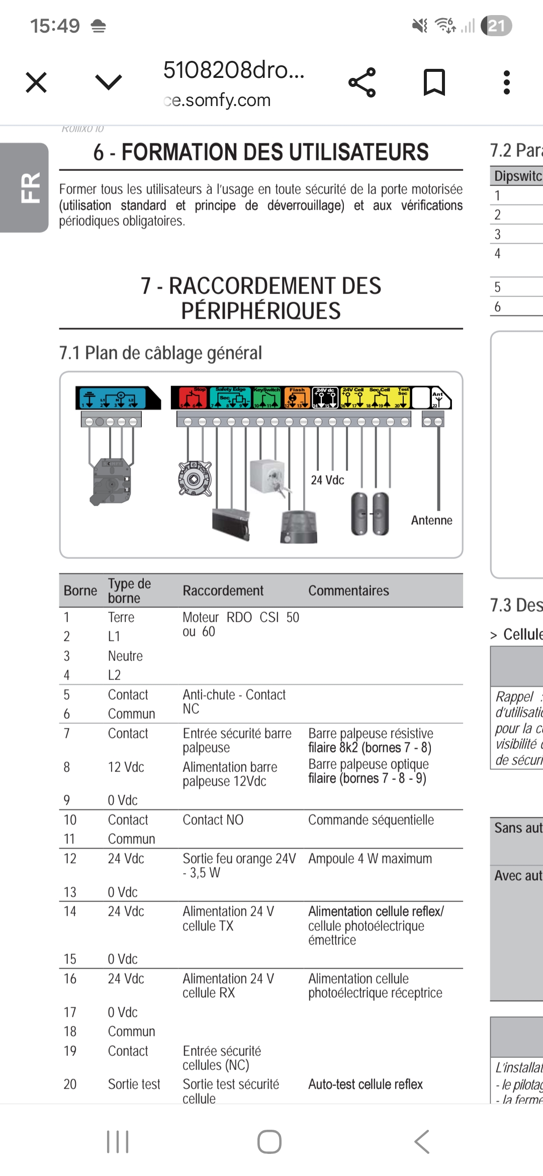

          &lt;div class=&quot;body-bd&quot;&gt;&lt;p&gt;C&amp;#39;est simple;&lt;/p&gt;&lt;p&gt;Votre récepteur se raccorde au 230v N/L pas de terre.&lt;/p&gt;&lt;p&gt;Le contact sec B se raccorde sur 10/11.&lt;/p&gt;&lt;p&gt;Vu que ce récepteur est mono canal vous n&amp;#39;avez d&amp;#39;autre choix que de raccorder sur Total.&lt;/p&gt;&lt;p&gt;CdL&lt;/p&gt;&lt;/div&gt;

          &lt;div class=&quot;body-bd&quot;&gt;&lt;p&gt;Bonjour,&lt;/p&gt;&lt;p&gt;Le contact sec est sur 9/10 = piéton et 10/11 = total.&lt;/p&gt;&lt;p&gt;CdL&lt;/p&gt;&lt;/div&gt;
