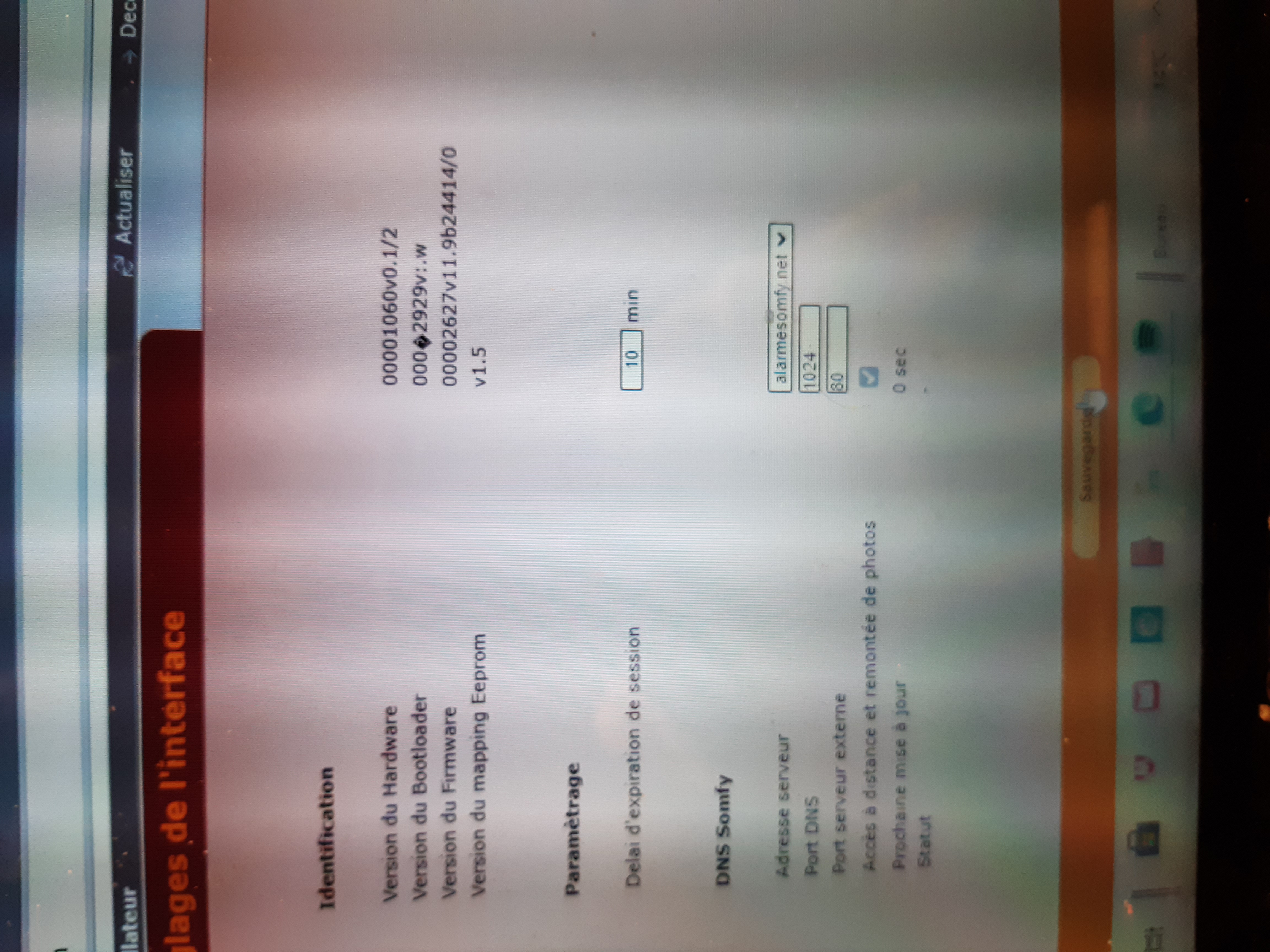

          &lt;div class=&quot;body-bd&quot;&gt;&lt;p&gt;OK, merci ; il y a t il un yellow qui peut vérifier svp ma version du bootloader ?&lt;/p&gt;&lt;/div&gt;

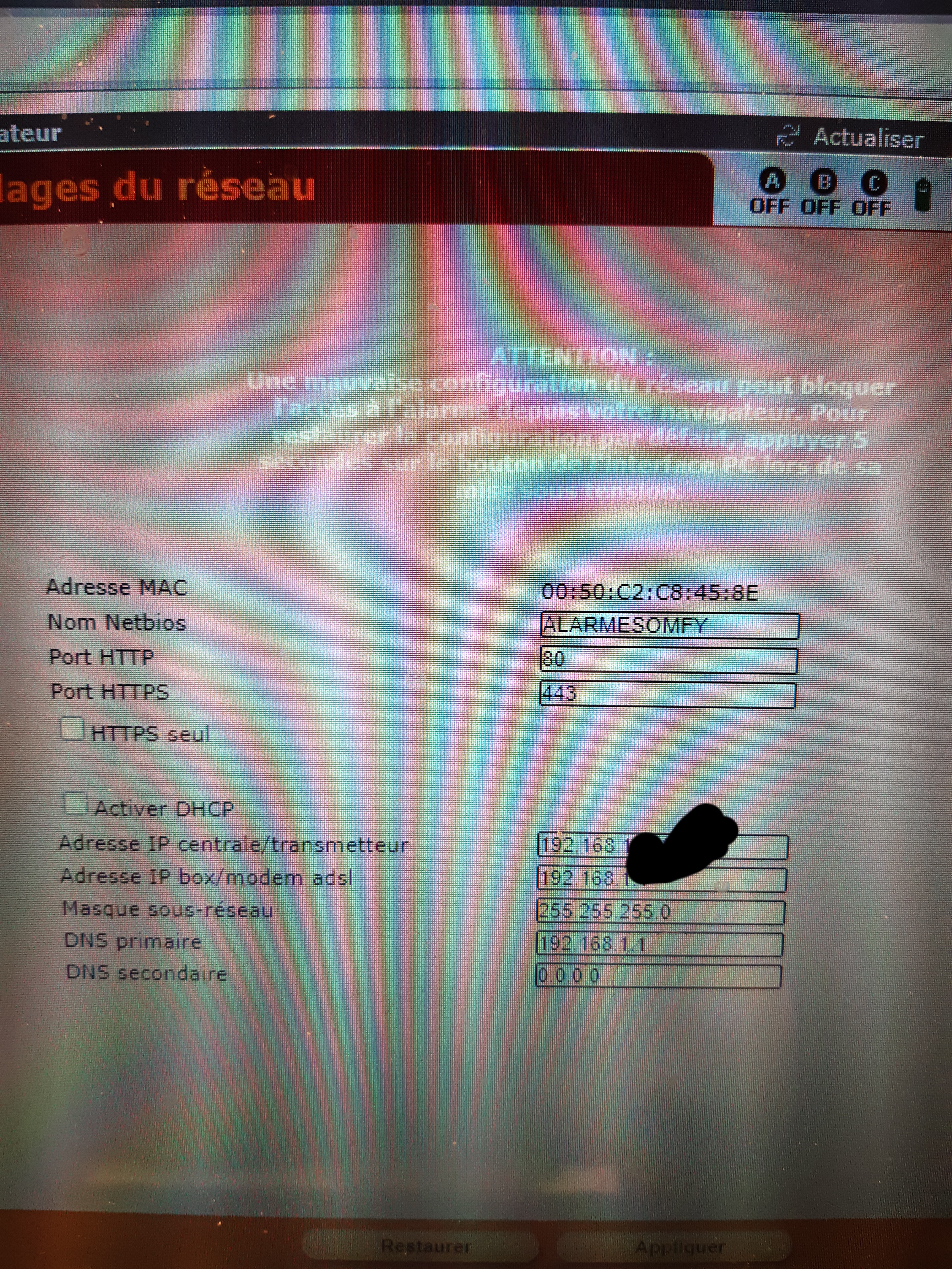

          &lt;div class=&quot;body-bd&quot;&gt;&lt;p&gt;OK Guillaume&lt;/p&gt;&lt;p&gt;Sur le &amp;quot;Réglage réseau&amp;quot;, mettez 8.8.8.8 en DNS primaire et 8.8.4.4 en secondaire&lt;/p&gt;&lt;p&gt;Sur le &amp;quot;Réglage de l&amp;#39;interface&amp;quot;, passez le &amp;quot;Port DNS&amp;quot; de 1024 à 80. Si ces réglages ne changent rien, il faudra tout de même le laisser.&lt;/p&gt;&lt;p&gt;Par contre, ce que vous avez en &amp;quot;Version du bootloader&amp;quot; me chiffonne. Il faut attendre l&amp;#39;avis d&amp;#39;un Yellow sur ce point. &lt;/p&gt;&lt;p&gt;Bonne journée !&lt;/p&gt;&lt;/div&gt;

          &lt;div class=&quot;body-bd&quot;&gt;&lt;p&gt;Que dois je faire pour ne plus être déconnecté du serveur à distance tous les 15 jours ?&lt;/p&gt;&lt;/div&gt;

          &lt;div class=&quot;body-bd&quot;&gt;&lt;p&gt;Bonjour oui j ai desactive la case DHCP vous avez mes réglages en photo ci dessus.&lt;/p&gt;&lt;/div&gt;

          &lt;div class=&quot;body-bd&quot;&gt;&lt;p&gt;Bonjour&lt;/p&gt;&lt;p&gt;Est-ce que vous avez décoché la case &amp;quot;Activer DHCP&amp;quot; sur le &amp;quot;Réglage réseau&amp;quot; ?&lt;/p&gt;&lt;/div&gt;
