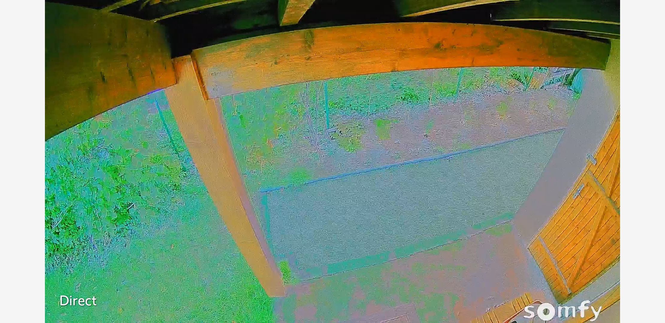

          &lt;div class=&quot;body-bd&quot;&gt;&lt;p&gt;Bonjour,&lt;/p&gt;&lt;p&gt;Lors de l&amp;#39;installation de ma caméra Somfy Outdoor il y a un an environ, l&amp;#39;image était de qualité. &lt;/p&gt;&lt;p&gt;Depuis quelques mois, l&amp;#39;image s&amp;#39;est fortement dégradée, comme si la couleur était saturée (voir image jointe).&lt;/p&gt;&lt;p&gt;Je n&amp;#39;ai rien changé à mes paramètres réseaux et le relai wifi le plus proche se situe à 3m de la caméra.&lt;/p&gt;&lt;p&gt;J&amp;#39;ai reconnecté la caméra au réseau, j&amp;#39;ai tenté avec un réseau plus proche mais rien n&amp;#39;y fait, l&amp;#39;image reste comme ça.&lt;/p&gt;&lt;p&gt;Que puis-je faire ?&lt;/p&gt;&lt;p&gt;Merci,&lt;/p&gt;&lt;/div&gt;

          &lt;div class=&quot;body-bd&quot;&gt;&lt;p&gt;Bonjour Hassen,&lt;/p&gt;&lt;p&gt;Avez-vous la possibilité de retirer le HDR de votre caméra ?&lt;/p&gt;&lt;p&gt;Bonne journée,&lt;/p&gt;&lt;/div&gt;

          &lt;div class=&quot;body-bd&quot;&gt;&lt;p&gt;Bonjour,&lt;/p&gt;&lt;p&gt;je rencontre le même problème avec mon camera installé depuis seulement deux mois.&lt;br /&gt;SAV injoignable.&lt;/p&gt;&lt;p&gt;Comment faire ?&lt;br /&gt;merci par avance de vos retours.&lt;/p&gt;&lt;p&gt;Cdlt,&lt;/p&gt;&lt;/div&gt;

          &lt;div class=&quot;body-bd&quot;&gt;&lt;p&gt;Bonjour Aymeric,&lt;/p&gt;&lt;p&gt;Je vous confirme que d&amp;#39;après ce que vous nous indiquez, il semblerait que votre outdoor  soit défectueuse. &lt;/p&gt;&lt;p&gt;Afin de gérer votre SAV, je vais avoir besoin d&amp;#39;informations personnelles et c&amp;#39;est pour cette raison que je viens de vous envoyer un mail pour continuer votre dépannage en privé.&lt;br /&gt;Bonne journée,&lt;/p&gt;&lt;/div&gt;

          &lt;div class=&quot;body-bd&quot;&gt;&lt;p&gt;OK Aymeric&lt;br /&gt;Plus qu&amp;#39;a attendre l&amp;#39;avis d&amp;#39;un Yello&lt;/p&gt;&lt;/div&gt;

          &lt;div class=&quot;body-bd&quot;&gt;&lt;p&gt;Bonjour Jacky,&lt;/p&gt;&lt;p&gt;Merci pour votre réponse et votre proposition de test. Je viens à l&amp;#39;instant d&amp;#39;essayer mais cela ne change pas la qualité de l&amp;#39;image qui reste très saturée.&lt;/p&gt;&lt;p&gt;Je précise également que j&amp;#39;ai la caméra depuis juin 2020, que sa position n&amp;#39;a pas été modifiée (vu sur la poutre) et que ce défaut d&amp;#39;image n&amp;#39;est apparu que depuis 3-4 mois.&lt;/p&gt;&lt;p&gt;Bonne journée à vous,&lt;/p&gt;&lt;/div&gt;

          &lt;div class=&quot;body-bd&quot;&gt;&lt;p&gt;Bonjour Aymeric&lt;br /&gt;Comme les poutres de l&amp;#39;auvent sont parfaitement nets, essayer de basculer la caméra vers le bas pour qu&amp;#39;elle ne voit plus la toiture et qu&amp;#39;elle ne soit plus perturbée par les lumières indirectes.&lt;/p&gt;&lt;/div&gt;
